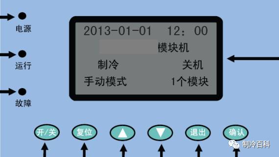

模块式中央空调:
多个中央空调模块的组合可供更大空调面积使用,如xx中央空调LSQWRF65M型冷水机组就是根据这种设计思路推出的,这种机型最多可以并联16台组成一个中央空调子系统。 多个中央空调子系统组合就可以满足大型公共建筑的空调需求。模块组合这种方式非常灵活,且各子系统的使用互不影响。

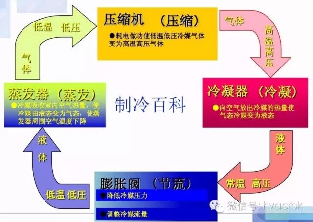

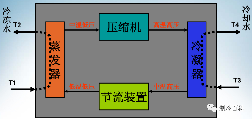

空调在作制冷运行时,低温低压的制冷剂气体被压缩机吸入后加压变成高温高压的制冷剂气体,高温高压的制冷剂气体在室外换热器中放热变成中温高压的液。中温高压的液体再经过节流部件节流降压后变为低温低压的液体,低温低压的液体制冷剂在室内换热器中吸热蒸发后变为低温低压的气体,低温低压的制冷剂气体再被压缩机吸入,如此循环。

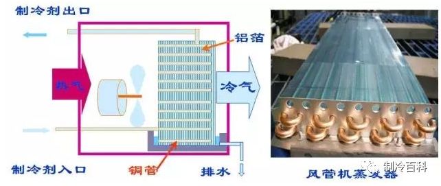

制冷部件--蒸发器:制冷剂吸收被冷却介质的热量后,由液态转变为气态;

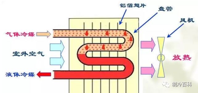

制冷部件—冷凝器:制冷剂向外界散热,由气态转变为液态;

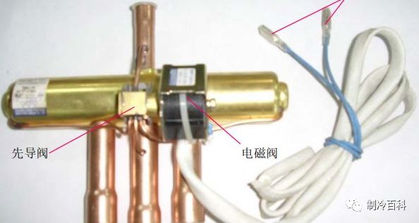

辅助设备--四通换向阀:制冷和制热切换;

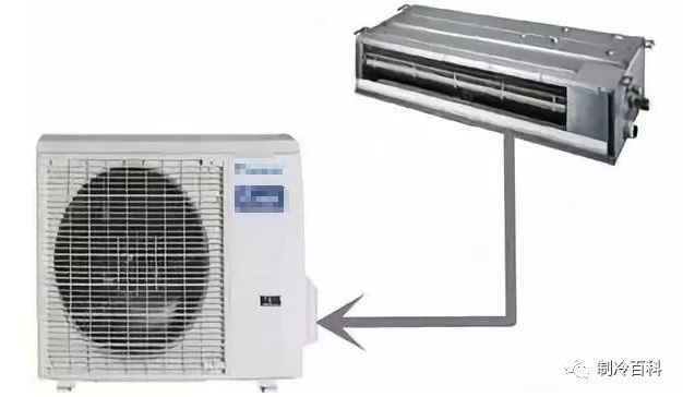

风管机通过风阀进行温度的控制,相对变频控制来说风管机的耗电量是很大的,风管机是一拖一的形式,简单来说就是你安装多少台室内机就必须安装多少台室外机风管机对建筑物有一定的要求。
制冷人必懂的中央空调技术知识的图7
风管机就好比是脱了壳的挂机空调,安装在吊顶上,外形跟中央空调内机一样一样的,价格一般是处在挂机和中央空调之间。因为可以做到吊顶之上,可以提升整个空间的美感,而且价格又比家用中央空调要划算。

它属于二次换热设备,在冷水机组内的工作原理与家用空调类似,只是在制冷剂蒸发侧不同。家用空调是直接将冷量交换给了需要处理的空气,而冷水机组是将冷量交换给循环水。循环水泵将被冷却了的水送到需要进行空气调节的房间内的风机盘管,通过风机盘管将冷量传送给空气。
