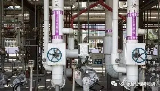

负荷试车
(1)泵的充液、置换、排气等要求应按技术文件的规定执行。
(2)往复泵、、螺杆泵等容积式泵在启动前,必须先开启进、出口阀门;离心泵在启动时,应先打开入口阀门,关闭出口阀门,电机的启动功率不会太高;待出口压力稳定后,立即缓慢打开出口阀门,调节所需流量和扬程。关闭出口阀门时,泵连续运转时间不应过长,否则泵内液体会因叶轮搅动而温度升高。
(3)打开排气阀使液体充满整个泵体,待满后,离心泵则必须关闭排气阀;对泵进行点动,确认转向准确后方可启动。
(4)凡允许以水为介质进行试运转的泵,应以水进行试验最安全,对于输送油产品的泵,其泵腔与轴承连通并以工作介质为润滑剂,应以工作介质进行试运转。
离心泵、磁力泵、多级泵...试车前有哪些准备?如何负荷试车?的图1
(5)泵必须在额定负荷下连续进行单机试运转2-4h;旋涡泵、齿轮泵无负荷(出口阀门全开)试运转,应不少于15min;正常后,在工作压力的1/4、1/2、3/4的条件下分段运转试验;各段运转时间均应不少于0.5 h;最后在工作压力下连续运转2-4h以上;在前一压力级试运转未合格前,不应进行后一压力级的试验。
(6)高温泵在试运转前应进行预热,泵体表面与有工作介质的进口工艺管线的温差应不大于40℃;泵体预热时,温度应均匀上升,每小时温升不得大于50℃;预热过程中,每隔10min盘车半圈(公众号:泵管家);温度超过150℃时,每隔5min盘车半圈;检查泵体机座滑动端螺栓处的轴向膨胀间隙;开启入口阀门和放空阀门,排出泵内气体,预热到规定温度后再关好放空阀门;试运转停车,应每隔20~30 min盘车半圈,直至泵体温度降至50℃为止。
(7)应对地脚螺栓进行检查是否有松动;转子及各运动部件运行正常,不得有异常声响和摩擦现象;附属系统的运转应正常,管道连接应牢固无渗漏。
(8)滑动轴承的温度一般不应大于70℃;泵在额定工况下连续运行2小时。
(9)停离心泵应逐渐关闭出口管路阀,切断电源,关闭进口阀。旋涡泵、齿轮泵则是切断电源后再关闭出口阀门
