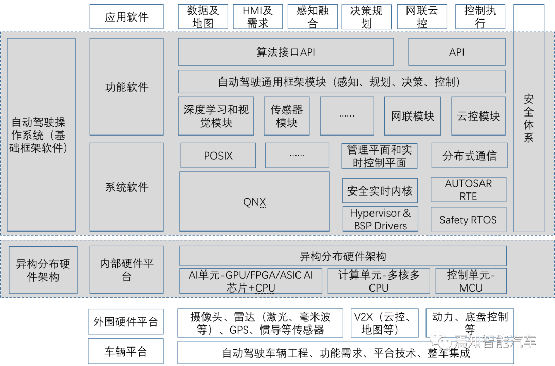

众所周知,随着自动驾驶和智能网联技术的飞速发展,传统的汽车开放系统架构CP Autosar已经无法满足日益复杂的汽车电子系统的功能需求。尤其底层软件中,针对面向服务架构SOA开发需要使用高性能的处理器,自适应汽车开放系统架构AP Autosar有着不可比拟的优势。
而应用软件中,自动驾驶整体架构主要涉及感知、规划、决策、控制等节点。通过数据或信息的存储、传递及有效及时处理,可以完成感知算法、决策算法、控制算法的整体递进式集成。数据在采集单元与算法单元之间、每两个算法节点之间进行传递时,都需要经过“数据缓存”和“数据发布”两个步骤。这一过程就涉及多项自动驾驶底层软件技术,如内存动态分配、芯片运算能力、芯片实时监控策略。本文将针对这三方面内容进行详细说明。

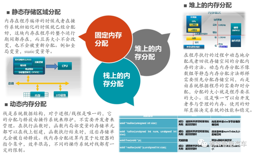

1)内存分配
内存分配主要存在于自动驾驶底层软件领域。通常的做法是,数据发布单元向底层操作系统申请适当的内存,数据发布之后释放内存。在申请内存和释放内存的过程中,主要有如下三种内存分配方式存在:
自动驾驶系统设计的那些底层软件开发中的重点解读的图2
如上图所示,“静态内存分配”和“堆上内存分配”两种方式中,其相关技术需要在分配内存空间时,都需要搜索连续且空闲的最小内存分配单元,导致存在时间开销大、内存碎片化严重等问题。这对于在灵活且受限的内存资源(SRAM、LDDR、FLash)中,将可能由于频繁的进行动态内存分配产生的内存碎片,可能影响自动驾驶系统运行性能。
从对于系统功能安全设计上讲这类内存分配所带来的影响将是不能被容忍的。所以在不同的自动驾驶底层软件系统中,对于当前先进的自动驾驶系统程序不管是应用程序,还是平台模块,都是直接调用可移植操作系统接口或编程语言c++的接口进行内存的动态申请/释放。然而,汽车电子系统的软件开发标准ISO26262要求尽可能不要动态申请/释放内存,甚至在某些高等级的自动驾驶安全等级,如ASIL D中考虑到动态申请/释放内存,频繁的动态申请/释放,会产生大量的内存碎片,不但会增加申请结果和时间的不确定性,甚至还会影响性能,通常又是禁止动态申请/释放内存的,实际上这两类需求却又是相互矛盾的。

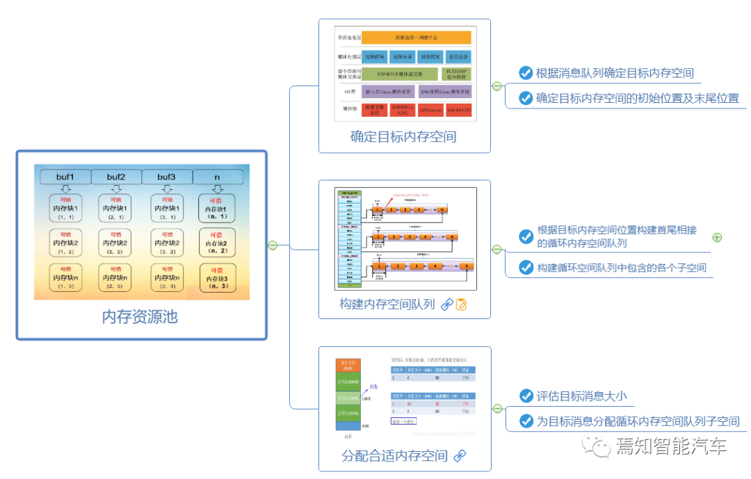

因此,对于动态内存管理,需要开发许多不同种类的算法。不同的操作系统有不同的实现方式,为了程序的可移植性,一般在开发语言的库中都提供了统一接口。在系统真正需要内存时,才通过操作系统调用接口API来获取实际的物理内存。
此外,很多适配底软开发的供应商当前在进行自适应汽车开放系统架构设计中,还重点倾注更多精力用于内存保护和提高内存利用率。例如,设置可用内存池,在有需求时获取内存大小需求,从目标交换模块对应的内存集合中确定目标内存,在有需要时,申请合适大小的目标尺寸,通过以上方法,可以有效减小运行时的资源瓶颈,减少内存碎片化。

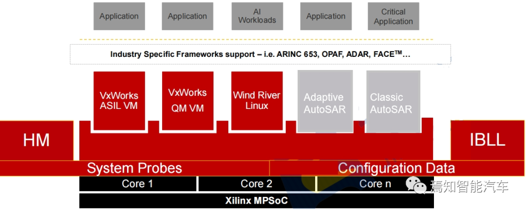

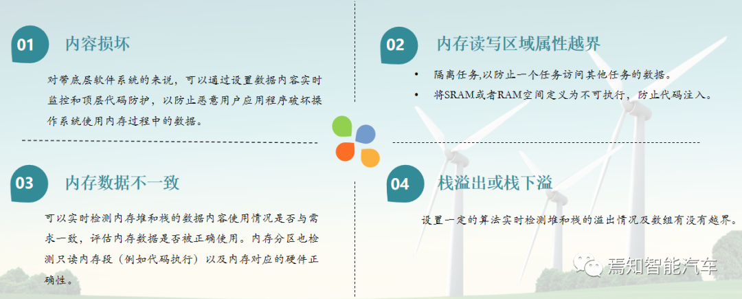

2)内存访问
随着汽车电子系统复杂性的不断提高、越来越多的软件和机电设备的应用,来自电子系统失效和随机硬件失效的风险日益增加。在功能安全中,相关失效分析是一项非常重要的工作。在ISO26262中要求,如果嵌入式软件包含不同ASIL等级的软件组件设计SWC,要么整个软件工程都需要基于最高安全等级的要求进行开发,这就需要保证拥有更高安全等级的SWC的操作不会受到其他SWC的干扰。
总结起来,SWC相关的内存故障主要包含如下几方面:
自动驾驶系统设计的那些底层软件开发中的重点解读的图4
在基于面向服务的架构中需要基于更低安全等级要求开发的SWC,可能会出现错误地访问到更高安全等级SWC的内存区域,产生干扰。为此,SWC需要运行在不同的内存区域,或者不同的内存分区,来防止类似的内存访问违例。
由于每个可编程核心(总线主机)都有一个内存保护单元MPU(如果没有MPU,则可以通过DMA守卫来控制总线主设备的访问),它定义了软件访问保护措施,当MPU嵌入很多异构芯中时也同时具有内存保护功能,可以保护当前执行的代码不被一些“无关联”的数据所侵害,防止对内存数据的错误访问,并控制外围模块的寄存器。这类保护措施主要是限制相关内存地址权限,这类权限限制将确保其程序访问内存地址的范围与其无关,组织关键数据不被破坏,整个系统更加健壮、安全。

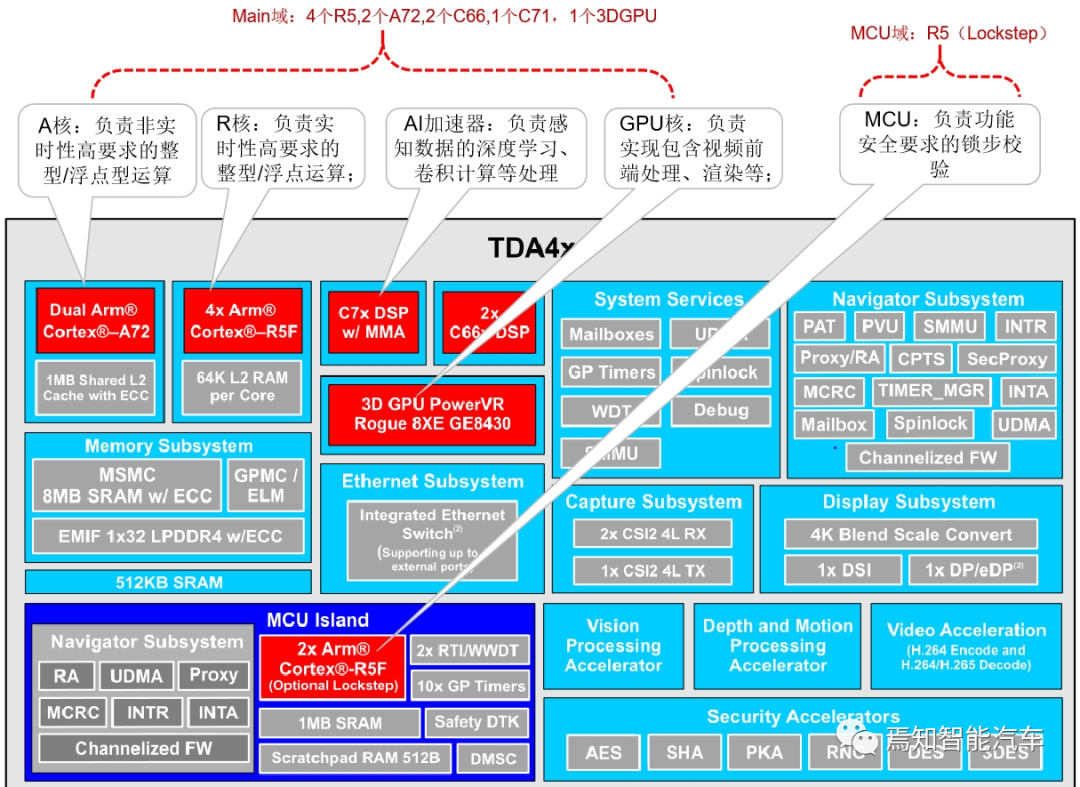

实际上,当前已有部分芯片供应商已经在这类芯片设计中,实现了类超异构芯片的设计能力。这家供应商就是TI的TDA4 系列芯片。
自动驾驶系统设计的那些底层软件开发中的重点解读的图7
如下图所示表示了当前被各家自动驾驶玩家钟爱的TDA4 VM芯片,实际的内部架构可以看出,其设计上,已经将包含CPU(A72、R5F)、DPU(C7x)、GPU、主MCU等。这种杂糅式集成实际可看成简单的超异构芯片。里面既能实现高实时性运算的R核(外置接摄像头I/O连接模块,直接控制摄像头的开闭及数据实时传输),也有可提升运算量的A核(实现深度学习、卷及计算、MAC计算等大量感知端需要的运算能力)。最后还有为了满足功能安全要求,设置了双核MCU实现功能安全岛需要的锁步校验功能。这样一个高集成度低成本的芯片怎能不受各玩家的钟爱呢?

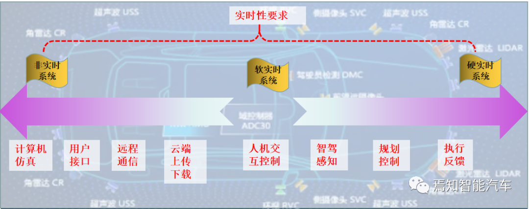

对于控制端来讲,其实时性则是相对复杂些,他包括底层软件驱动的实时性,中间件资源整合调用的实时性以及顶层应用软件的实时性。实际应用中,不同系统对于实时性的满足程度并不相同。比如AEB这一对系统处理实时性要求极高的功能就需要系统能够在异常场景中能够将数据及时的采集到,并在内部进行有效处理。这一处理过程实际是要求系统是一种处理实时性极高的系统。
以实时性满足的不同需求可以分为实时性计算任务和实时性监控任务。实时性计算任务主要是指规定时间内完成的不同敏感性任务,如“硬实时系统”和“软实时系统”。实时监控任务则是针对运行的软硬实时系统实施包含运行效率、运行安全度、执行结果反馈等方面的信息监控。以AUTOSAR标准为例,CP通常用于硬实时系统中,而AP多用于对实时性要求较低、但又比用于车机的Android实时性要求高的系统。
自动驾驶系统设计的那些底层软件开发中的重点解读的图10
总之,自动驾驶车内的各种系统对实时性有不同的要求。实时性是一个相对的概念,针对不同功能安全、信息安全,需要设计不同等级的实时运算和监控系统,以满足系统的功能要求,综合平衡系统升级的灵活性、成本等不同因素,设计满足需求的实时性系统。
