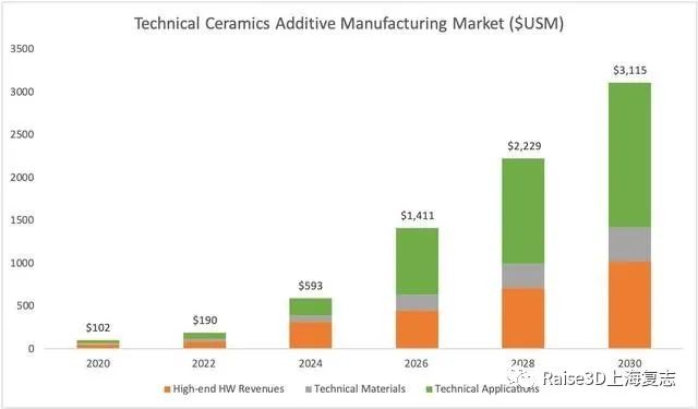

引言:据SmarTech分析公司发布的陶瓷快速成型制造(AM)市场报告《陶瓷快速成型零件生产:2019-2030年》分析与预测,随着主流陶瓷增材制造技术的全面发展,并建立起足够的系列化生产,陶瓷3D打印市场将在2025年后迎来一个拐点。在这个拐点之后,一旦市场完全从疫情的放缓中恢复过来,陶瓷增材制造应用市场的规模将增长三倍。到2030年,陶瓷增材制造市场的收入预估将达到48亿美元。

图 | 3D打印精密陶瓷市场预测

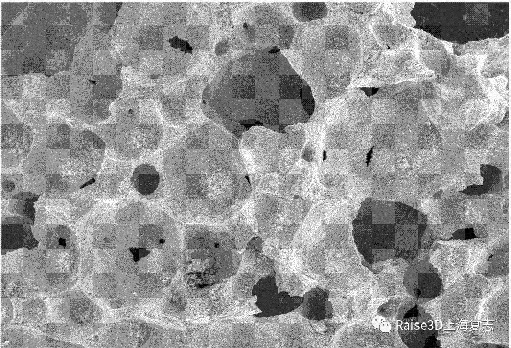

在采用3D打印之前,他们一直使用传统发泡方式生产氧化锆泡沫陶瓷产品——一种主要用于高温合金的金属熔体过滤的陶瓷产品。首先用氧化锆粉、高岭土、长石等原料混合的陶瓷浆液给聚氨酯海绵陶瓷上浆,通过烧结去除聚氨酯,最终获得多孔的陶瓷滤芯。这一过程不仅过程繁复,生产的产品品质也不太稳定。
其原因是在传统的发泡过程中,由于发泡的中空部分的结构是随机形成的,在烧结后容易产生一些薄而脆的陶瓷结构,在注入熔融金属液体时,这些脆弱的结构可能因为压力而破裂,反而使金属熔体中掺杂进新的杂质。

图 | 中空结构出现断裂的陶瓷泡沫滤芯

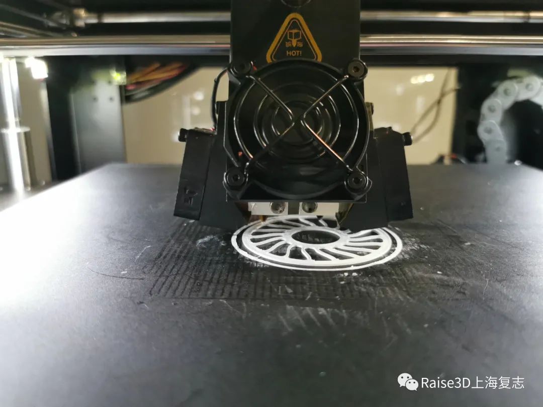

2018年在和Nanoe公司接洽后,Avignon Ceramic决定使用3D打印技术取代传统的工艺, Nanoe向Avignon Ceramic推荐了当时刚刚上市的Raise3D Pro2 3D打印机。Avignon Ceramic在开始对于Nanoe推荐中国品牌的3D打印机表示不解,不过很快就为Pro2设备的性能所折服。Pro2最小喷嘴直径可达0.2mm,最小层厚可精确至0.01 mm,且非常稳定。这帮助Avignon Ceramic 可以实现7/24不间断地生产高性能陶瓷产品。
如何使用熔融挤出3D打印技术,实现精密陶瓷制造?的图6
图 | 正在打印陶瓷材料的Raise3D Pro2设备

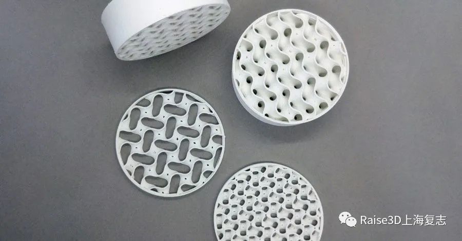

自选择Raise3D 3年以来,Avignon Ceramic一直保持使用FFF 3D打印技术来进行定制化滤芯生产,尤其是结构复杂又精细的泡沫陶瓷滤芯,其滤芯陶瓷致密度高达99%。得益于3D打印的优势,Avignon Ceramic的产品设计师可以精确设计滤芯的支柱长度和孔径,从而来控制金属熔体的流量以及过滤精度,提高产品的功能性以及确保产品品质的稳定一致。

图 | 3D打印的泡沫陶瓷滤芯
