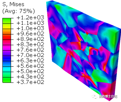

整体应力分布情况:
UMAT 双材料模型的实现的图1

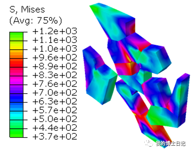

位错密度部分模型应力分布情况:
UMAT 双材料模型的实现的图2

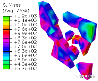

唯象部分模型应力分布情况:
UMAT 双材料模型的实现的图3

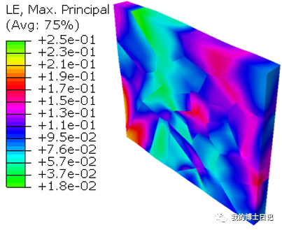

整体应变分布情况:
UMAT 双材料模型的实现的图4

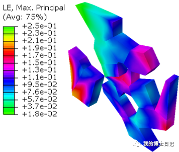

位错密度部分模型应变应力分布情况:
UMAT 双材料模型的实现的图5

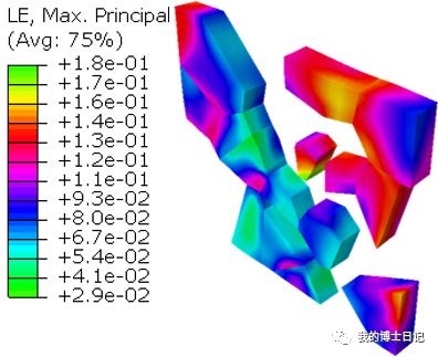

唯象部分模型应变分布情况:
UMAT 双材料模型的实现的图6

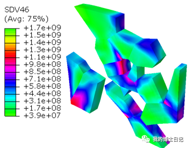

基于位错本构模型的位错密度分布:
UMAT 双材料模型的实现的图7

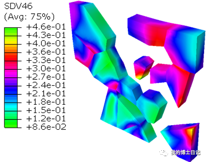

基于唯象本构模型的累计剪切应变分布情况
UMAT 双材料模型的实现的图8
