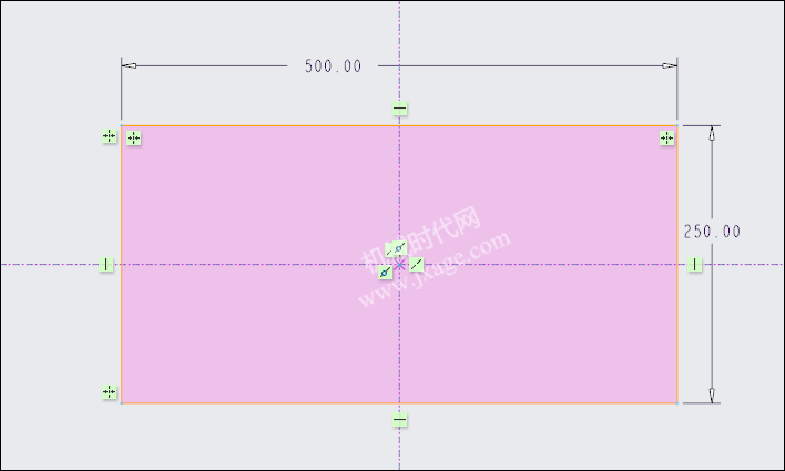

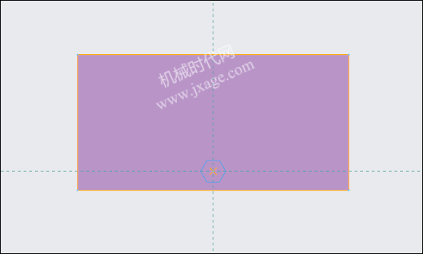

1.点击拉伸,在FRONT平面绘制如下图所示的草图。

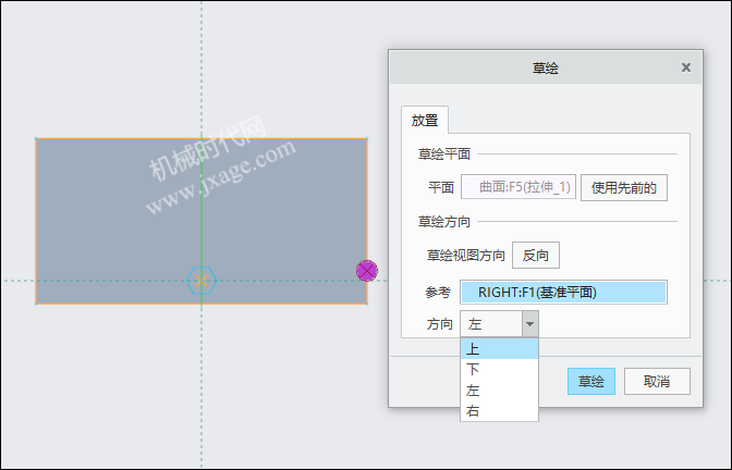

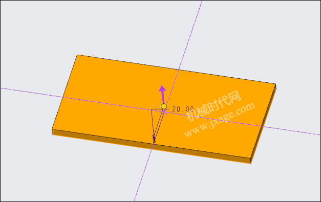

2.点击拉伸,选择模型的上表面作为草绘平面,绘制如下图所示的草图和尺寸。

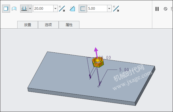

设置拉伸高度为20,激活加厚草绘按钮,设置厚度值为5,如下图所示。

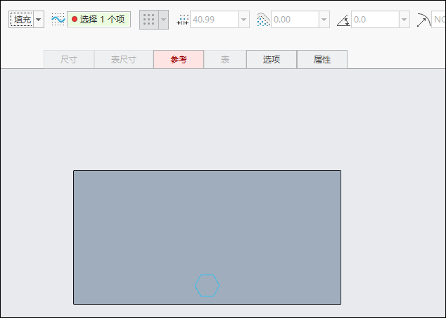

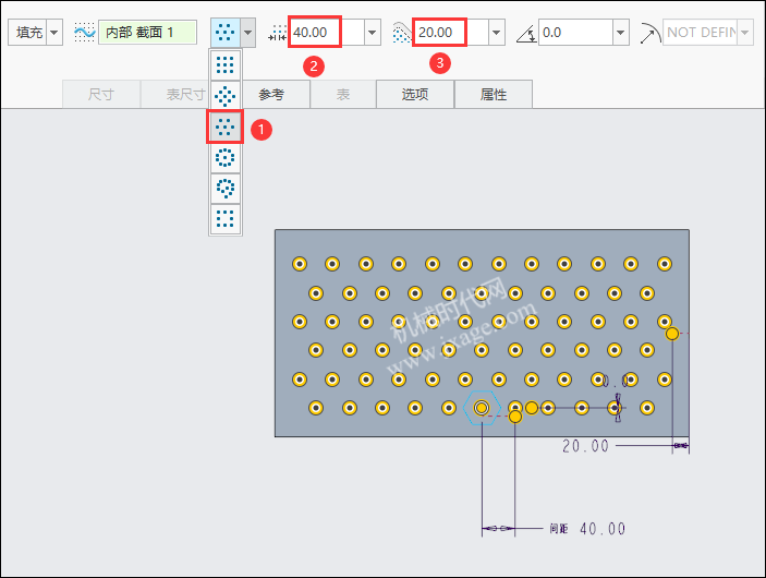

3.选中上一步额拉伸特征,点击“阵列”,类型选择“填充”,如下图所示。点击“参考”选项卡,点击定义,选择模型的上表面作为草绘平面,进入草绘环境。
4.选择“以六边形阵列分隔各成员”,设置成员间隔为40,距草绘边界的距离为20,如下图所示。

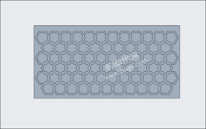

点击勾号,完成后如下图所示。我想大家对这个结果都很惊讶,惊讶得到的结果竟然是这样的,完全出乎意料。

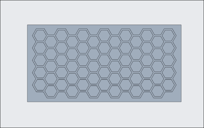

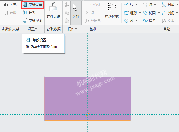

5.如何解决呢?我们可以在模型树中展开阵列特征,找到截面1特征,如下图所示。
进入草绘环境之后,点击“草绘设置”按钮,如下图所示。
6.点击勾号我们就可以得到自己想要的结果,如下图所示。
