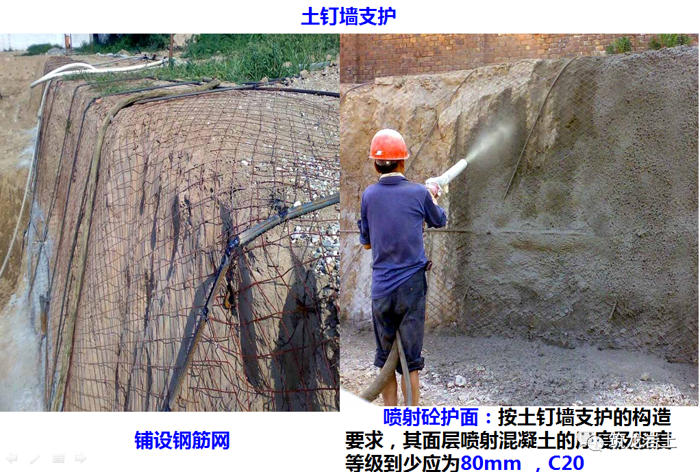

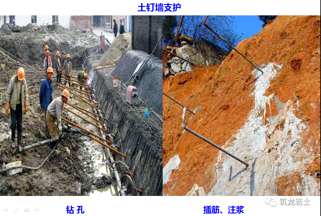

2.3.土壁支护
保持边坡稳定的基本条件是,在土体重力及外部荷载作用下产生的 剪应力 小于土体的抗剪强度 。
一般基坑的支护方法有:斜柱支撑法、锚拉支撑法、短柱横隔板支撑法、临时挡土墙支撑法 等,施工时按适用条件进行选择。
