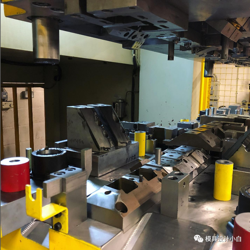

常用解决成型、拉深起皱方法:
    加筋、加大压料力、调坯料、分步成型、改变成型接触方式、做余肉改造型、拉伸时凹模做浮动压块;
常用解决成型、拉深开裂方法:
    降低拉延深度、加料侧切、改变冲压方向、做预储料、凸模高过压边圈、边缘开裂可以开裂以外地方加一条带状封闭特征让其拉住或拉断来减缓开裂;
常见机械手或单工序模具生产工过中,工序件或产品浮升运动时不稳定,又没孔或做不了外形定位,改善方法:
    可在浮动装置上加磁铁。
    注意:部份金属没有磁性,如铝材、部份不锈钢没磁性;

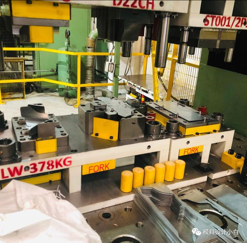

双层料翻边成型后,两层料里面的比外面的会高0.5-1.0:
    前期与客户说明此问题,或重要位置侧切;
常见翻孔问题及解决方案(所有打包储料后再冲孔的,孔必须冲在直身上,不能在圆弧上):
(1)翻孔高度有特殊要求:
    单独加钝高度工序
(2)翻异形孔R角处开裂:
    先打台阶,同时在角部台阶处加包做造型,用来预储料,再切边+压毛刺+翻边;
(3)大圆孔或异形孔翻边高度不够:
    做多次拉深用来储料,再冲孔+压毛刺+翻边(翻边时可以挤薄壁厚);
(4)翻边壁厚不直:
    翻边时可以挤薄壁厚;
(5)常见小圆孔(
    预冲孔+压毛刺+翻边(翻边时可以挤薄壁厚,且单边做3º拔模角,VR客户经验值,验证过);
(6)各尺寸参数都有要求抽孔保守方案
    预打包(或拉深)+缩包(或二次拉深)+整型(或拉深到位)+冲孔+压毛刺+翻孔+钝孔

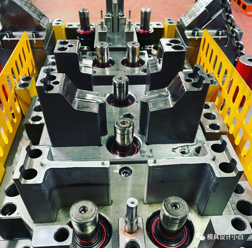

用解决回弹方法:
(1)挤R;
(2)移折弯线;
(3)下模做负角;
(4)滑块成型;
(5)内R做小或做尖角;
(7)通过顶部反凹来修侧壁回弹;
(8)有量的情况下直接摆回弹;
