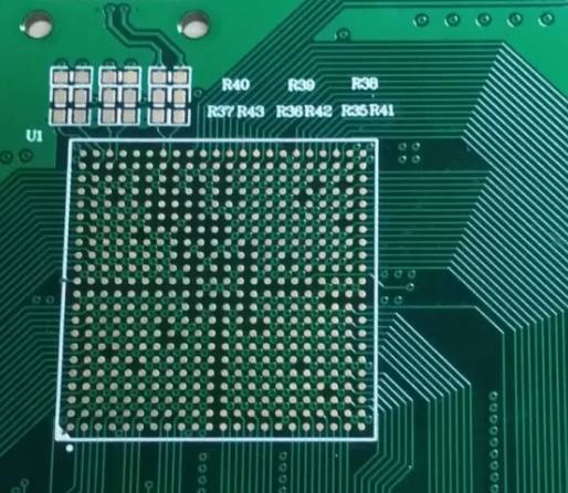

接受到一个设计任务,首先要明确其设计目标,是普通的PCB板、高频PCB板、小信号处理PCB板还是既有高频率又有小信号处理的PCB板,如果是普通的PCB板,只要做到布局布线合理整齐,机械尺寸准确无误即可,如有中负载线和长线,就要采用一定的手段进行处理,减轻负载,长线要加强驱动,重点是防止长线反射。
当板上有超过40MHz的信号线时,就要对这些信号线进行特殊的考虑,比如线间串扰等问题。如果频率更高一些,对布线的长度就有更严格的限制,根据分布参数的网络理论,高速电路与其连线间的相互作用是决定性因素,在系统设计时不能忽略。随着门传输速度的提高,在信号线上的反对将会相应增加,相邻信号线间的串扰将成正比地增加,通常高速电路的功耗和热耗散也都很大,在做高速PCB时应引起足够的重视。
从原理图到实实在在PCB电路板,这一过程其实也不容易!的图1
当板上有毫伏级甚至微伏级的微弱信号时,对这些信号线就需要特别的关照,小信号由于太微弱,非常容易受到其它强信号的干扰,屏蔽措施常常是必要的,否则将大大降低信噪比。以致于有用信号被噪声淹没,不能有效地提取出来。
对板子的调测也要在设计阶段加以考虑,测试点的物理位置,测试点的隔离等因素不可忽略,因为有些小信号和高频信号是不能直接把探头加上去进行测量的。
此外还要考虑其他一些相关因素,如板子层数,采用元器件的封装外形,板子的机械强度等。在做PCB板子前,要做出对该设计的设计目标心中有数。

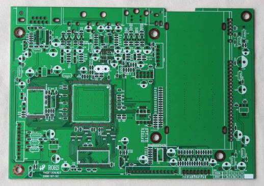

元器件的布局首先要考虑的一个因素就是电性能,把连线关系密切的元器件尽量放在一起,尤其对一些高速线,布局时就要使它尽可能地短,功率信号和小信号器件要分开。在满足电路性能的前提下,还要考虑元器件摆放整齐、美观,便于测试,板子的机械尺寸,插座的位置等也需认真考虑。
高速系统中的接地和互连线上的传输延迟时间也是在系统设计时首先要考虑的因素。信号线上的传输时间对总的系统速度影响很大,特别是对高速的ECL电路,虽然集成电路块本身速度很高,但由于在底板上用普通的互连线(每30cm线长约有2ns的延迟量)带来延迟时间的增加,可使系统速度大为降低。
象移位寄存器,同步计数器这种同步工作部件最好放在同一块插件板上,因为到不同插件板上的时钟信号的传输延迟时间不相等,可能使移位寄存器产主错误,若不能放在一块板上,则在同步是关键的地方,从公共时钟源连到各插件板的时钟线的长度必须相等。
