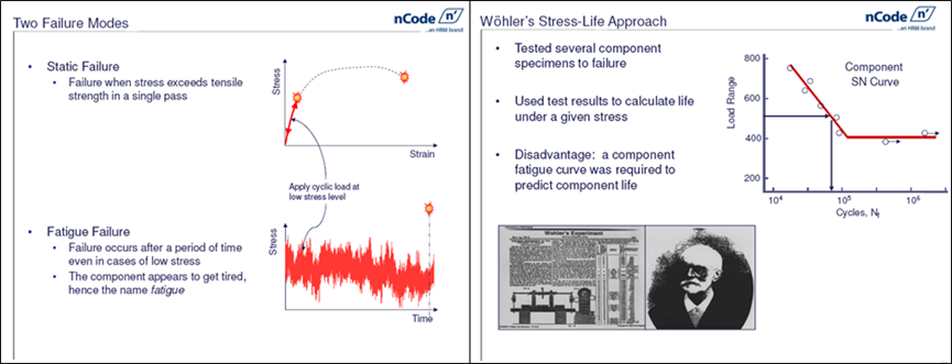

热力疲劳分析
-弹性形变-高周疲劳
Ansys结构分析在检测设备的应用的图12
-塑性形变-低周疲劳
Ansys结构分析在检测设备的应用的图13
