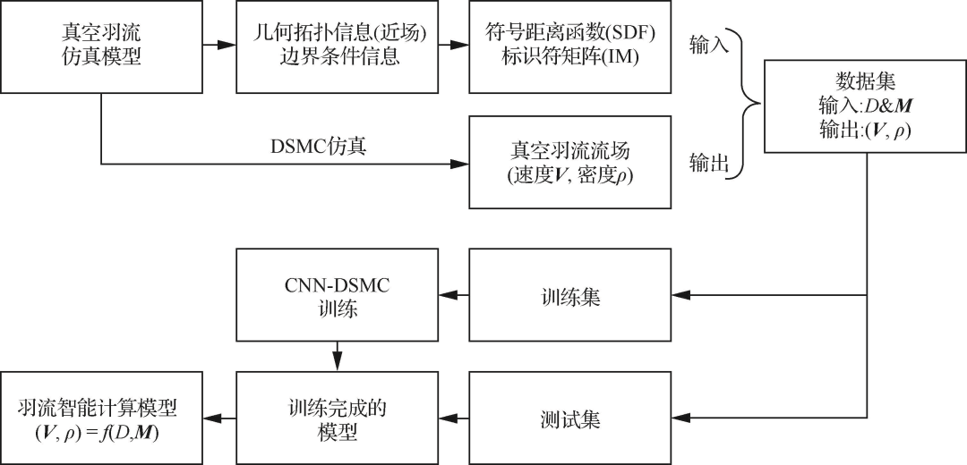

图 1为CNN-DSMC方法求解流程示意图。在CNN-DSMC方法中,计算分为数据预处理和模型训练两个过程。在数据预处理中,真空羽流仿真模型中的几何拓扑信息被抽象为符号距离函数(Signed Distance Function, SDF),边界条件信息被抽象为标识符矩阵(Identifier Matrix, IM);SDF和IM共同作为训练集的输入;由DSMC数值模拟得到的真空羽流速度场(三个)和密度场作为训练集的输出;测试集为未参与训练的DSMC数值模拟算例,用于验证CNN-DSMC方法的准确性。在完成训练之后,就得到了真空羽流智能计算模型
北航蔡国飙教授团队:真空羽流智能化计算 | 航空学报的图3
式中, V   ρ  分别为真空羽流速度矢量和密度; 分别代表符号距离函数和标识符矩阵。
北航蔡国飙教授团队:真空羽流智能化计算 | 航空学报的图4
图1 CNN-DSMC方法计算流程

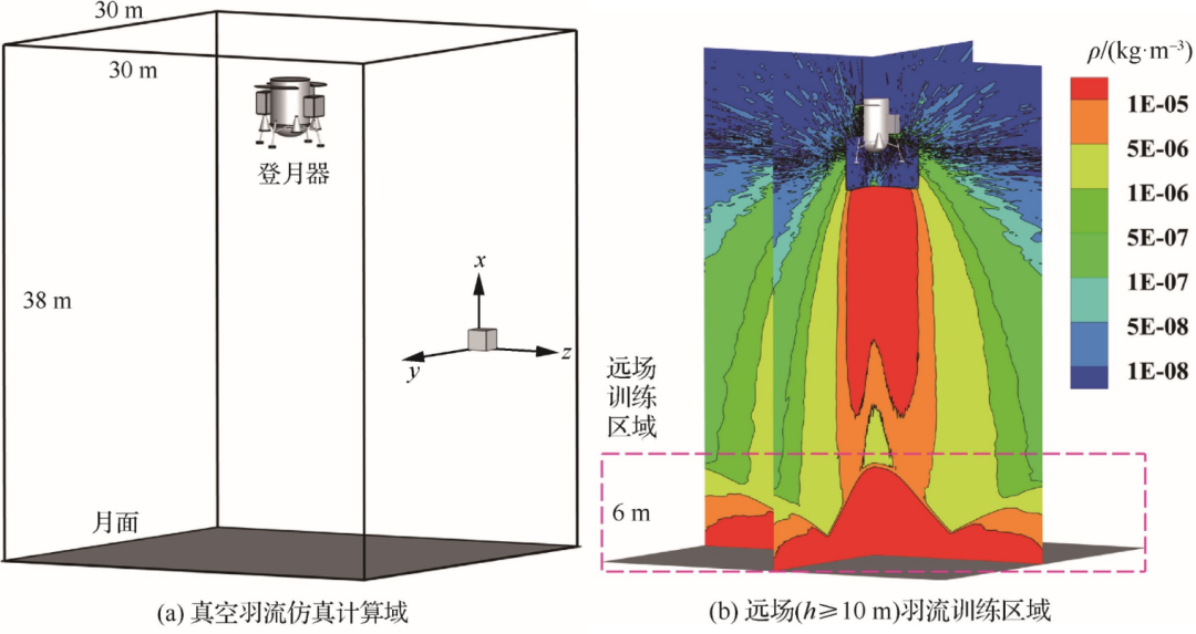

本文研究的月面着陆过程羽流仿真所采用的计算域如图 2(a)所示。除了月面,计算域的其余五个边界均设置为开放边界。月面和月球探测器表面设置为固体边界,热适应系数设置为1.0。所有边界的温度设置为300 K,粒子与边界相互作用模型使用Maxwell模型。DSMC数值模拟的时间步长设置为 10-7s。定义月球探测器足垫到月面的距离为h,且以h = 10 m为界限区分羽流智能计算的近场模型和远场模型。在近场情况下,由于计算域范围较小且流场更为复杂,应用CNN-DSMC方法对全局羽流流场进行训练;在远场情况下,由于流场结构更简单,且计算域范围较大,因此截取月面上方6 m处的流场用于CNN-DSMC训练,如图 2(b)所示。
北航蔡国飙教授团队:真空羽流智能化计算 | 航空学报的图5
图2 月球探测器月面着陆过程真空羽流计算设置

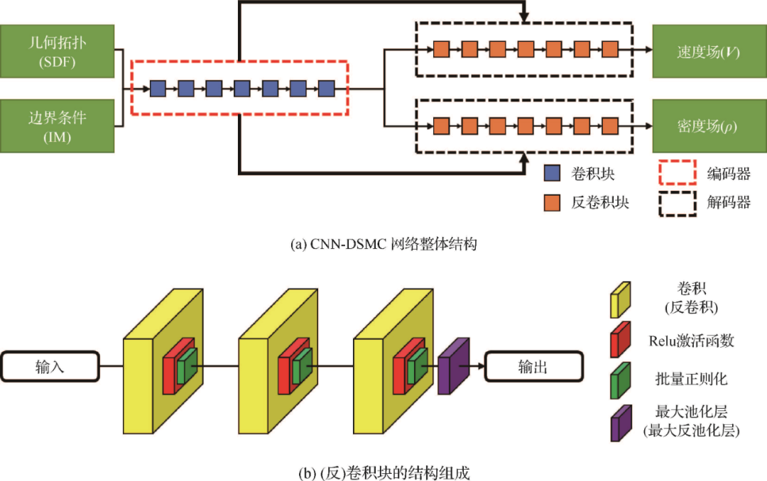

CNN-DSMC方法中使用的整体网络结构如图 3所示。该网络由1个编码器和2个解码器组成,其中每个编码器(解码器)都由7个(反)卷积块组成。每个(反)卷积块的结构组成包括3个(反)卷积层和1个最大(反)池化层,如图 3(b)所示。单个(反)卷积层包括(反)卷积、激活函数和批量正则化三个过程。除了前馈过程,编码器中每个卷积块的输出都会输入解码器中对应位置的反卷积块,这是训练中避免梯度消失和梯度爆炸的关键操作。训练中使用的优化方法为AdamW,使用的损失函数为真空羽流速度场和密度场的均方根误差之和。
北航蔡国飙教授团队:真空羽流智能化计算 | 航空学报的图6
图3 用于真空羽流智能化计算的CNN-DSMC网络结构

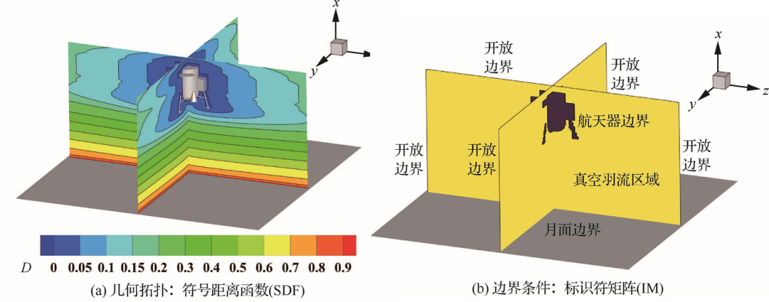

在CNN-DSMC中,真空羽流仿真模型中的几何拓扑信息被抽象为符号距离函数SDF。SDF的物理意义为空间中的某个点到边界的最小距离,其符号由该点是否在边界内决定。SDF可以对几何拓扑信息通过快速行进算法计算得到。如图 4(a)所示,月球探测器内部区域的SDF为负值,月球探测器外部的SDF为正值,且值的大小随着接近月球探测器边界而减小。
在CNN-DSMC中,边界条件信息被抽象为IM,如图 4(b)所示。IM本质上是一个三维的矩阵,其矩阵元素作为区分三维空间不同区域的标识符。在本文中,共选取4种不同的标识符:开放边界、航天器边界、月面边界和真空羽流区域,这4种标识符也与实际DSMC数值模拟中使用的边界条件相对应。在具体设置中,除了月面,最外面的5个边界的标识符均设置为开放边界;航天器表面及内部设置为航天器边界;月面设置为月面边界;真空羽流流场设置为真空羽流区域。
北航蔡国飙教授团队:真空羽流智能化计算 | 航空学报的图7
图4 CNN-DSMC中的数据预处理结果

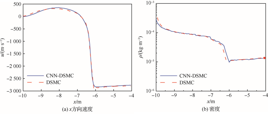

分别截取了DSMC和CNN-DSMC计算的月球探测器轴线(y = 0, z = 0)上的真空羽流速度和密度数据,如图 5所示。图 5(a)和(b)分别是x方向速度和密度随距离的变化曲线,给出的曲线在x方向的范围为-10 m到-4 m,对应于所截取的月面上方6 m的真空羽流流场;其中,-10 m对应于月面的位置,-4 m对应于截取平面的位置。结果显示,CNN-DSMC计算结果与DSMC数值模拟结果几乎相符,特别是激波附近处的结果也相符。通过统计计算结果,CNN-DSMC计算和DSMC数值模拟得到的速度和密度的平均相对误差分别为4.1%和8.2%。
北航蔡国飙教授团队:真空羽流智能化计算 | 航空学报的图9
图5 远场(h = 18 m)时,轴线处的DSMC数值模拟结果和CNN-DSMC预测结果对比

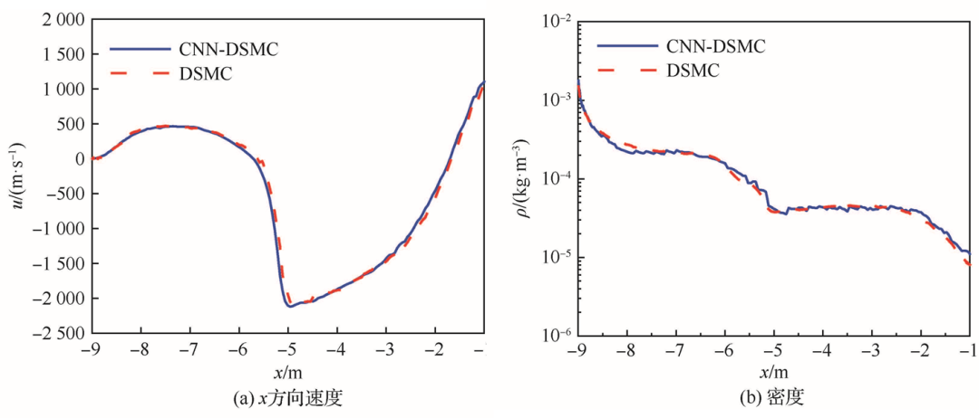

图 6(a)和(b)分别近场情况下月球探测器x方向速度和密度的变化曲线,范围为-9 m到-1 m;其中,-9 m对应于月面位置,-1 m对应于月球探测器正下方与足垫同一高度的位置。结果表明,和远场情况类似,CNN-DSMC计算得到的速度和密度与DSMC数值模拟结果基本一致;其平均相对误差分别为6.0%和8.8%。
北航蔡国飙教授团队:真空羽流智能化计算 | 航空学报的图10
图6 近场(h = 8.2 m)时,轴线处的DSMC数值模拟结果和CNN-DSMC预测结果对比

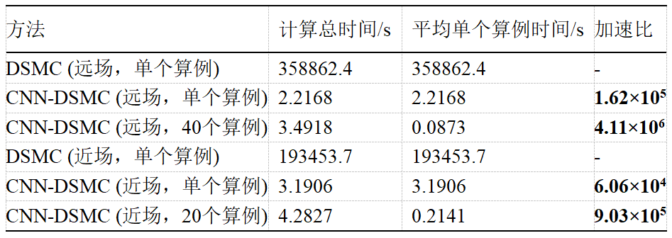

表 1是远场和近场情况下的DSMC和CNN-DSMC计算时间对比。DSMC数值模拟的计算总时间取的是训练集算例运行的平均时间,使用的CPU型号为Intel Xeon E5-2670 v3 (2.3 GHz),使用240核并行计算。CNN-DSMC的计算基于GPU,型号为Nvidia Quadro RTX-A6000。GPU的架构使得CNN-DSMC计算可以同时处理多个算例,表格中分别展示了单个算例和多个算例的计算时间。结果显示,远场情况下,CNN-DSMC相比传统DSMC的加速比从1.62× 10 5 到4.11×106之间变化;近场情况下,CNN-DSMC相比于DSMC数值模拟的加速比从6.06× 106 到9.03× 105 之间变化,都极大地提高了真空羽流的计算效率。
表 1 DSMC和CNN-DSMC计算时间对比
