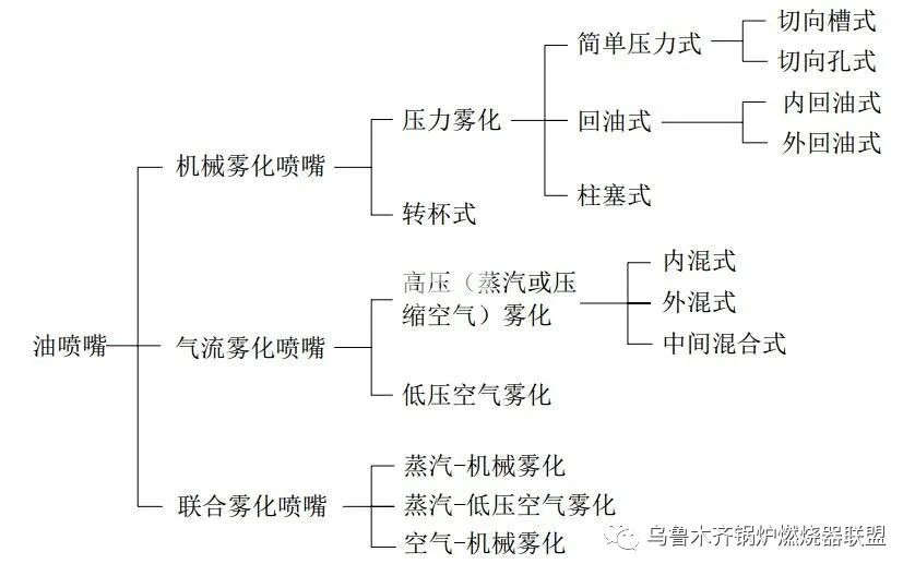

喷嘴:主要作用是雾化油滴。油嘴的主要参数有喷射角(30°、45°、60°、80°)、喷射方式(实心、空心、半空心)和喷油量。同等压力下,较小喷油量的喷嘴,雾化效果较好。常用的油嘴有简单机械雾化喷嘴和回油式机械雾化喷嘴,前者结构简单,系统简单,也比较可靠,一般用于较小负荷的燃烧器,后者结构和系统都要复杂些,但调节特性好,适用于锅炉负荷经常有较大范围调节时用。简单机械雾化喷嘴有切向槽式和切向孔式,前者雾化角较大且雾化颗粒较小。

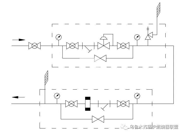

过滤器:其作用是防止杂质进入电磁阀组和燃烧器内。
调压器:主要作用是降压稳压, 一般用于高压供气系统中,其入口压力不能低于100mbar。
电磁阀组:一般由安全电磁阀和主电磁阀组成,有分体式和一体式,一体式电磁阀组内一般还组合有稳压阀和过滤网。 安全电磁阀一般为快开快闭式。主电磁阀一般为二级式,并有快开快闭式和慢开快闭式之分。
电磁阀泄漏检测器:其作用是检测电磁阀组的关闭是否严密。一般用在功率大于 1400kw 的燃烧器上。
点火电磁阀组:一般有手动球阀、 稳压器、 电磁阀组成。主要用于功率较大的燃烧器。
燃气供应系统:

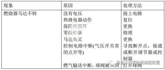

常见故障现象、原因及处理方法
在发生故障时,必须高先检查燃烧器正常运转的条件是否满足:
1、供电是否正常?
2、燃料供应系统是否正常?如供气管道上的燃气压力是否正常以及球阀是否打开(气机)?油箱里是否有油以及供油回油管道上的阀门是否打开(油机)?
3、所有的调节器和控制器的调节和联锁控制是否正常?如温度调节器、水流量开关、水位开关、油位开关、燃气压力开关等。
4、燃烧时的空气量及燃气量或燃油量是否被改变?
如果确定故障不是由上述原因造成的,则必须对燃烧器的有关功能进行检查测试。一般方法就是去掉某些联锁控制,接通燃烧器,然后准确地观察以下工作过程,根据现象,就能很快地发现问题所在并排除。
