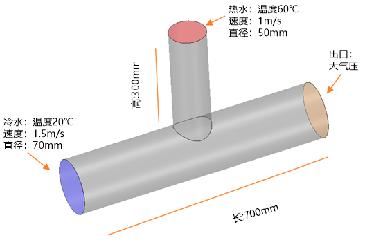

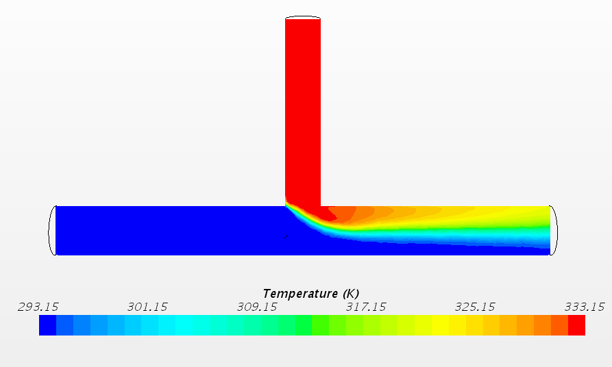

案例采用Fluent教程经典模型冷热水混合三通管模型,如下图所示。
【Star-CCM+中文教程】01-三通管冷热流体仿真案例的图3

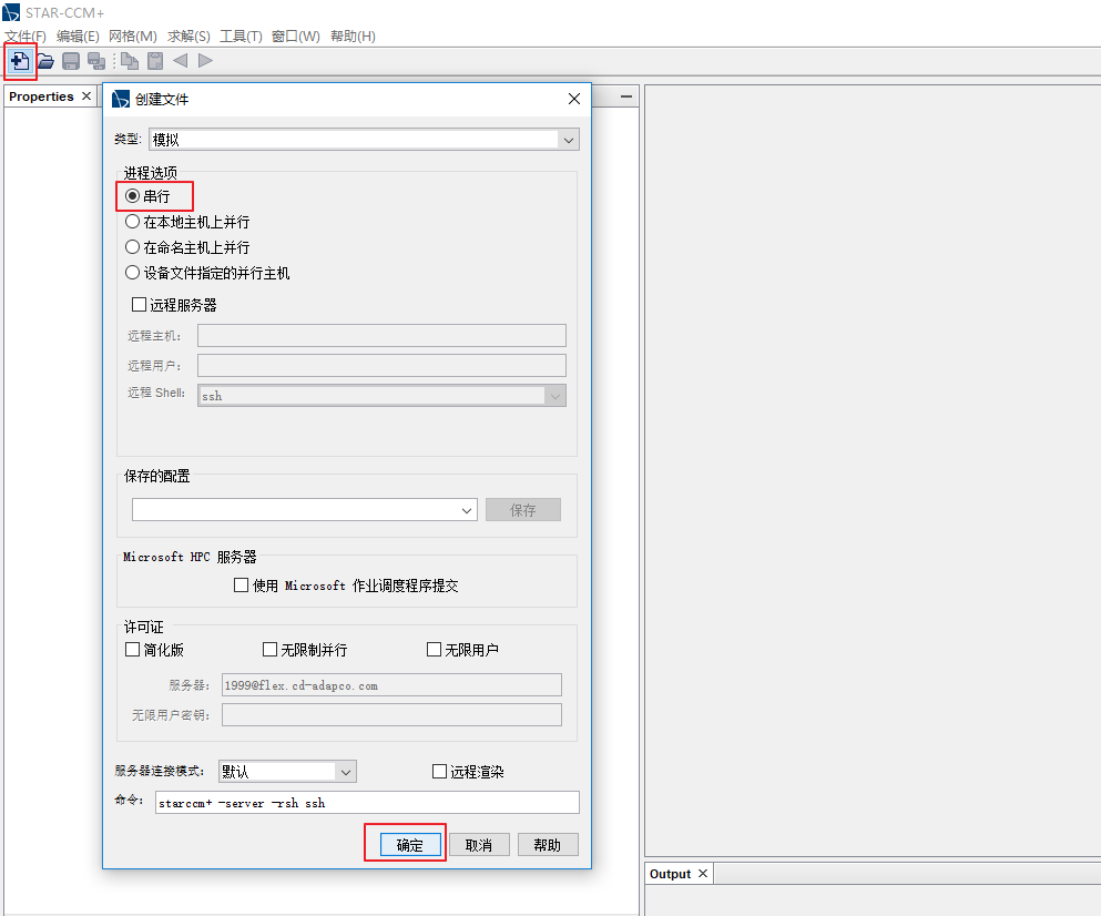

• 启动STAR-CCM+,点击菜单【文件】【新建】或直接点击如下图所示快捷键,弹出设置对话框,如下图所示保持默认设置,点击【确定】按钮新建仿真

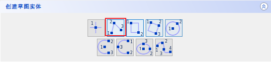

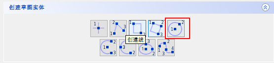

• 在【创建草图实体】面板中单击如下图图标,绘制直线
【Star-CCM+中文教程】01-三通管冷热流体仿真案例的图10
• 鼠标单击原点,如图所示,依次单击鼠标左键,绘制如下矩形。终止直线绘制通过按键盘【Esc】
【Star-CCM+中文教程】01-三通管冷热流体仿真案例的图11

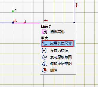

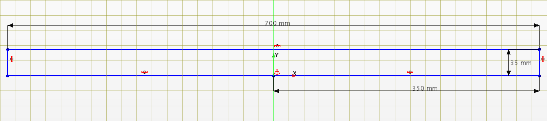

• 鼠标单击第一段直线,右击选择【应用长度尺寸】,弹出下图对话框,输入目标尺寸长度350mm
【Star-CCM+中文教程】01-三通管冷热流体仿真案例的图13
【Star-CCM+中文教程】01-三通管冷热流体仿真案例的图14
• 最终草图如下所示

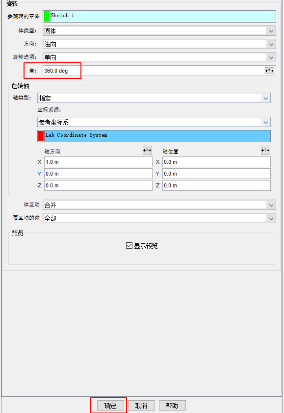

• 鼠标右击【Sket..】选择【旋转】,弹出旋转设置面板
【Star-CCM+中文教程】01-三通管冷热流体仿真案例的图17
• 在旋转设置面板中,将【角】选项改为360度,使其旋转一整周,单击【确定】
【Star-CCM+中文教程】01-三通管冷热流体仿真案例的图18

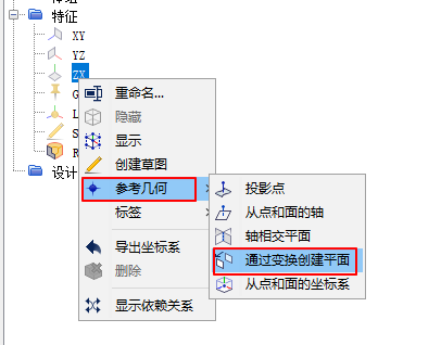

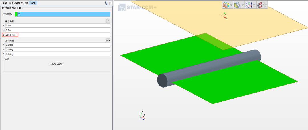

• 鼠标右击【ZX】平面,选择【参考几何】【通过变换…】
【Star-CCM+中文教程】01-三通管冷热流体仿真案例的图19
• 设置【z】方向距离为300mm,生成一个【Plane1】节点
【Star-CCM+中文教程】01-三通管冷热流体仿真案例的图20

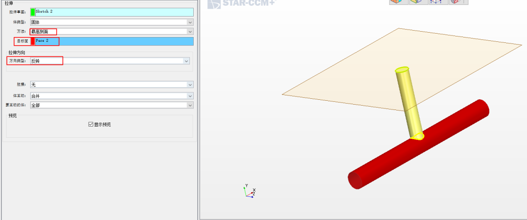

• 退出草绘窗口,右击【Sketch2】选择【拉伸】
【Star-CCM+中文教程】01-三通管冷热流体仿真案例的图26
• 在【拉伸】面板中,【方法】选择最高到面,【直到面】鼠标单击图中红色表面,【拉伸方向】选择反转,最高鼠标单击如下图标,正视草绘平面

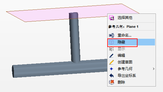

• 右击参考面选择【隐藏】即可隐藏不想看的对象
【Star-CCM+中文教程】01-三通管冷热流体仿真案例的图28

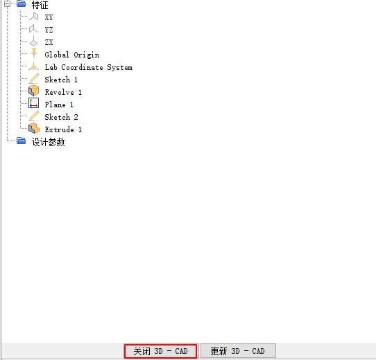

• 此时创建三通管的几何模型已经完成,单击【关闭3D-CAD】退出3D-CAD环境
【Star-CCM+中文教程】01-三通管冷热流体仿真案例的图29

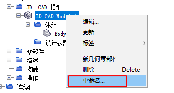

• 右击【3D-CAD Model1】选择重命名,或者选中节点,按F2,对模型重新命名

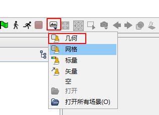

• 单击如下图图标,创建几何场景,用于观看模型

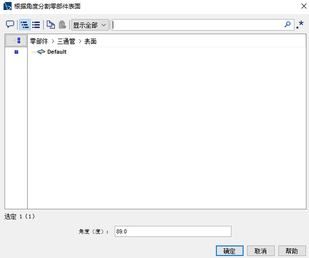

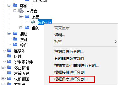

• 点击【零部件】【三通管】【表面】右击面图标选择【根据角度…】,弹出如下图所示对话框,保持默认设置,单击【确定】按钮
【Star-CCM+中文教程】01-三通管冷热流体仿真案例的图35
【Star-CCM+中文教程】01-三通管冷热流体仿真案例的图36

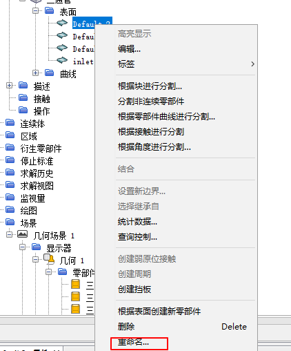

• 表面被分成四个面,按之前重命名方法对表面重命名,便于后续求解设置
【Star-CCM+中文教程】01-三通管冷热流体仿真案例的图37

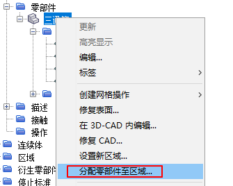

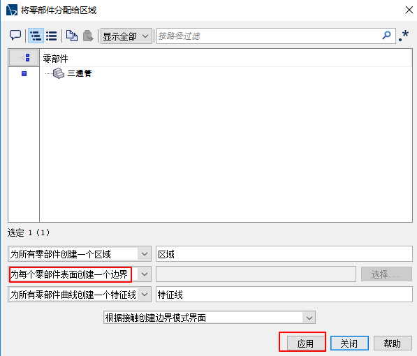

• 右击【零部件】【三通管】选择分配零部件至区域…
【Star-CCM+中文教程】01-三通管冷热流体仿真案例的图38
• 弹出面板中,按下图所示选择,选择【三通管】,【为每个零部件表面…】单击【应用】按钮
【Star-CCM+中文教程】01-三通管冷热流体仿真案例的图39

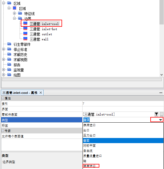

• 在结构树窗口新增【区域】节点,如下图所示,单击【inlet-cool】,在属性面板中,【类型】改为【速度进口】,同样的方式将其他边界类型修改对应的类型
边界
类型
Inlet-cool
速度进口
Inlet-hot
速度进口
wall
壁面
outlet
压力出口

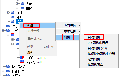

• 右击【几何】【操作】依次按下图所示选择自动网格
【Star-CCM+中文教程】01-三通管冷热流体仿真案例的图42

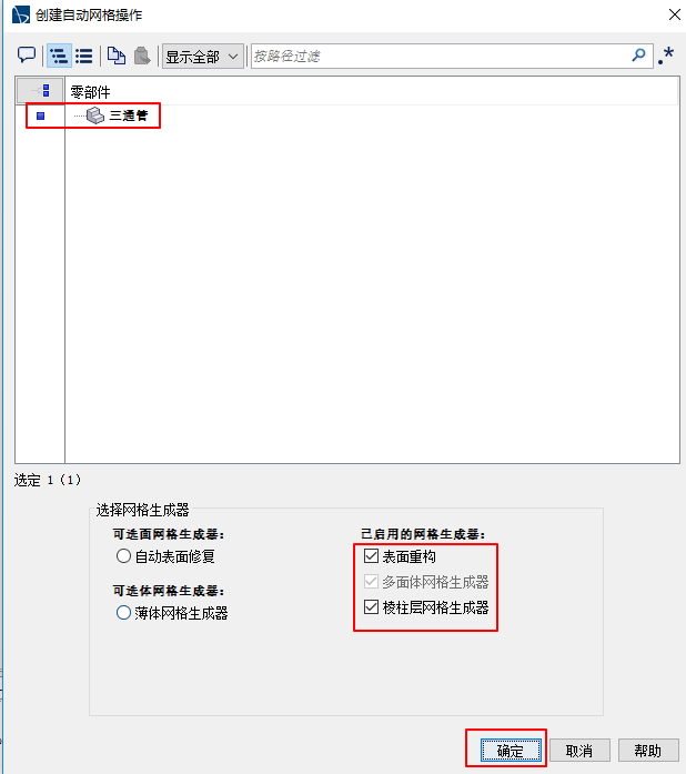

• 在自动网格设置面板,选择【三通管】,在【选定】依次选择【表面重构】、【多面体网格生成器】、【棱柱层网格生成器】,单击【确定】按钮
【Star-CCM+中文教程】01-三通管冷热流体仿真案例的图43
• 在结构树窗口新增【自动网格】节点,如下图所示,未生成网格前显示带感叹号

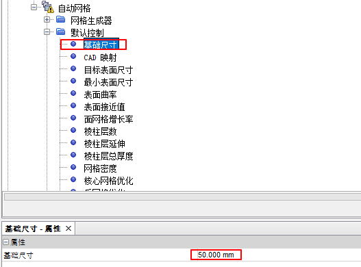

• 如下图,选择【基础尺寸】节点,在属性窗口设置【基础尺寸】为50mm
【Star-CCM+中文教程】01-三通管冷热流体仿真案例的图45

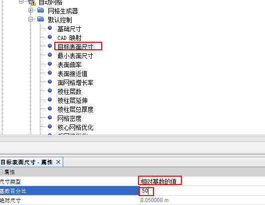

• 如下图,选择【目标表面尺寸】节点,在属性窗口设置【尺寸类型】为相对基数的值,【基础百分比】为50,同理,【最小表面尺寸】设置为5

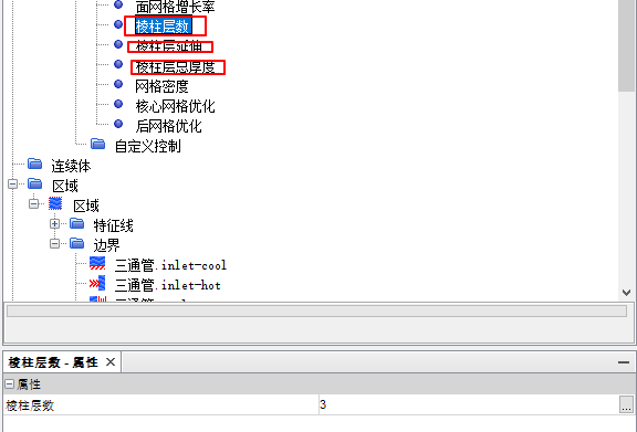

• 如下图,选择【棱柱层数】设置为3层,【棱柱层延伸】为1.2,【棱柱层总厚度】在属性窗口设置【尺寸类型】为绝对,设置为3mm,

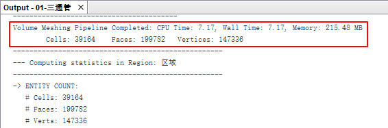

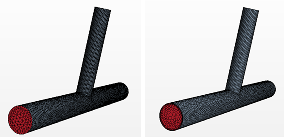

• 菜单栏单击如下图所示图标,生成体网格,信息窗口显示已完成,网格单元数(cells)为39164个
【Star-CCM+中文教程】01-三通管冷热流体仿真案例的图48
【Star-CCM+中文教程】01-三通管冷热流体仿真案例的图49
4.2 网格检查

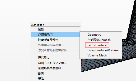

• 右击显示窗口空白处,选择下图所示【latest surface】显示面网格如下图所示,选择【volume mesh】则可显示体网格
【Star-CCM+中文教程】01-三通管冷热流体仿真案例的图50
【Star-CCM+中文教程】01-三通管冷热流体仿真案例的图51

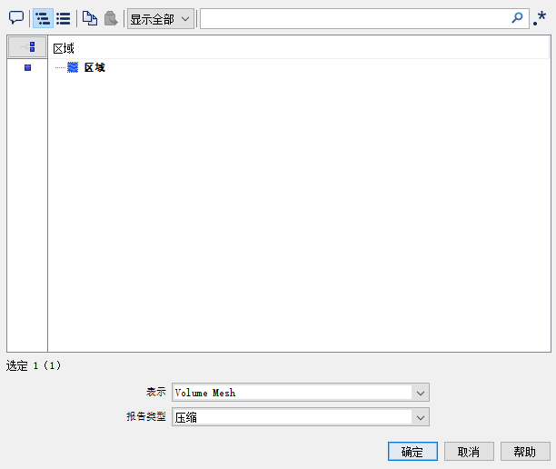

• 在菜单栏选择【网格】【诊断…】,弹出下图对话框,保持默认设置,点【确定】按钮
【Star-CCM+中文教程】01-三通管冷热流体仿真案例的图52
【Star-CCM+中文教程】01-三通管冷热流体仿真案例的图53

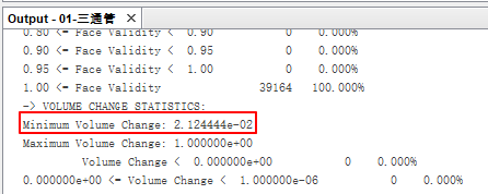

• 如图所示,在信息窗口显示网格质量信息,其中体积变化率(volume change)值越接近1越好,最小值不能低于10-5,面网格质量(face validity)值越接近1越好,一般要求0.8以上。

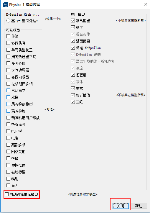

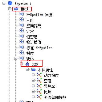

• 取消【自动选择推荐模型】,按下图所示选择物理模型,单击【关闭】
【Star-CCM+中文教程】01-三通管冷热流体仿真案例的图57
• 【Physics1】图标变成蓝色,在【模型】【液体】对水属性进行设置,此案例保持默认设置

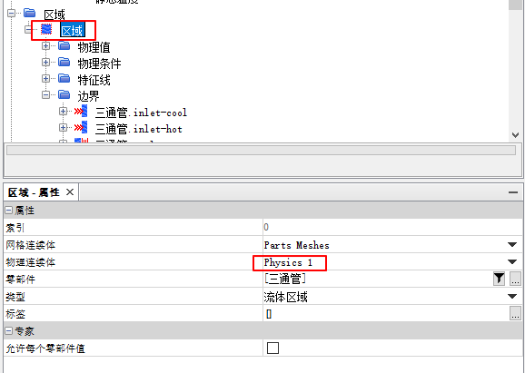

5.2 定义区域/边界条件
• 鼠标选择【区域】节点,在属性面板【物理连续体】选择【Physics1】,如图所示
【Star-CCM+中文教程】01-三通管冷热流体仿真案例的图59

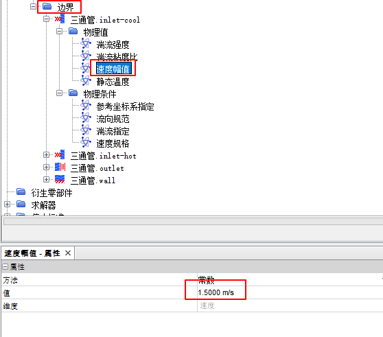

• 鼠标选择【边界】【速度幅值】节点,在属性面板【值】设置为1.5m/s,同理,设置热水进口速度为1m/s
【Star-CCM+中文教程】01-三通管冷热流体仿真案例的图60

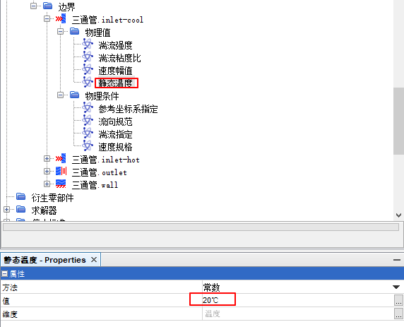

• 鼠标选择【边界】【静态温度】节点,在属性面板【值】设置为293.15k,同理设置热水进口温度为333.15k

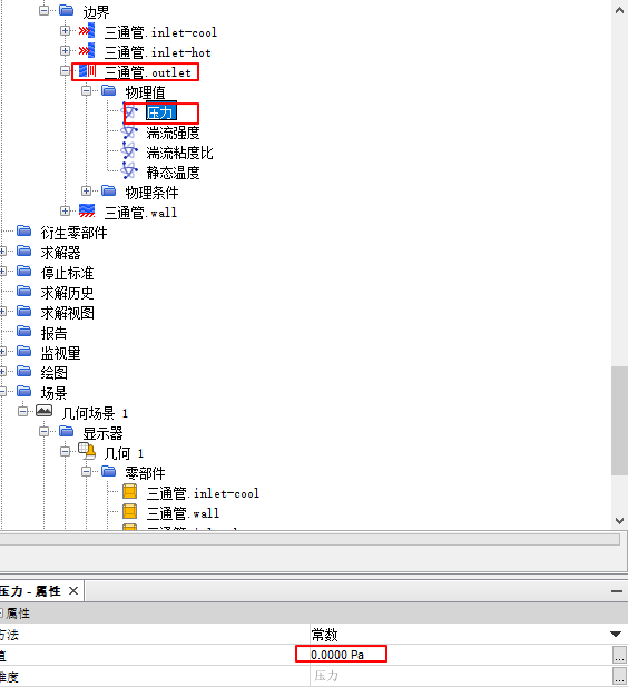

• 鼠标选择【边界】【压力】节点,在属性面板【值】设置为0pa
【Star-CCM+中文教程】01-三通管冷热流体仿真案例的图62

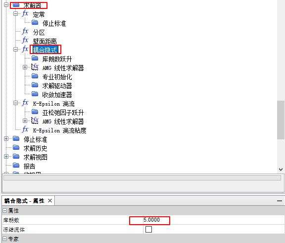

• 鼠标选择【求解器】【耦合隐式】节点,在属性面板【库朗数】设置为5
【Star-CCM+中文教程】01-三通管冷热流体仿真案例的图63

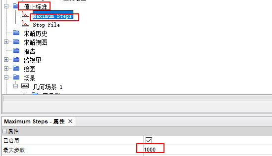

• 鼠标选择【停止标准】【Maximum steps】节点,在属性面板【最大部数】设置为500

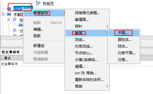

• 鼠标右击模型树节点【衍生零部件】【新零部件】【截面】选择【平面…】
【Star-CCM+中文教程】01-三通管冷热流体仿真案例的图65

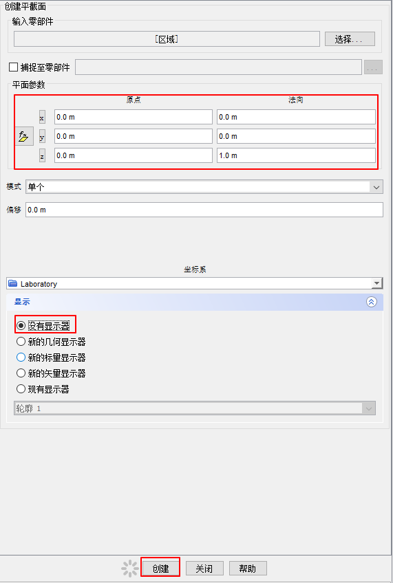

• 在创建平面截面窗口,【平面参数】中原点选择(0,0,0),【法向选择】(0,0,1),勾选【没有显示器】,点【创建】在衍生零部件生成一个截面
【Star-CCM+中文教程】01-三通管冷热流体仿真案例的图66

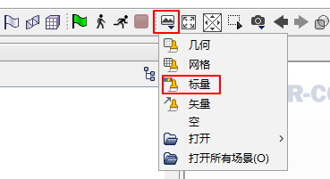

• 在菜单栏单击下图图标,创建标量场景
【Star-CCM+中文教程】01-三通管冷热流体仿真案例的图67

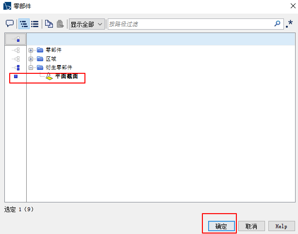

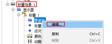

• 鼠标单击模型树节点【场景】【显示器】【零部件】选择【编辑…】
【Star-CCM+中文教程】01-三通管冷热流体仿真案例的图68
• 在弹出对话框中选择【平面截面】,单击【确定】
【Star-CCM+中文教程】01-三通管冷热流体仿真案例的图69

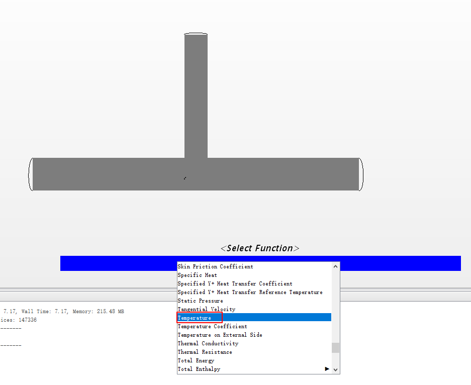

• 在图形窗口右击蓝色标尺,选择【Temperature】
【Star-CCM+中文教程】01-三通管冷热流体仿真案例的图70
