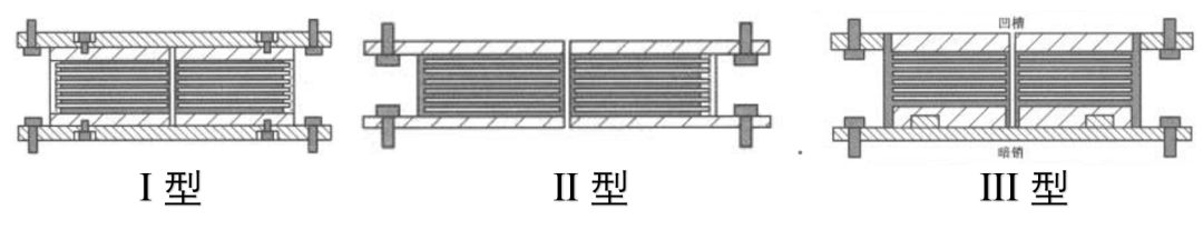

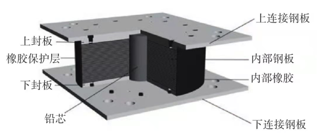

橡胶支座
●组成: 采用夹层钢板和橡胶叠合硫化而成 ,橡胶可采用人工合成橡胶(可参合添加剂改性)、或者天然橡胶等等。根据需要在中间开孔放置金属耗能件,常见的金属为铅、锡。根据工艺不同,还可分为Ⅰ、Ⅱ、Ⅲ型。
【JY】橡胶系支座/摩擦系支座全面解析的图2
●属性: 橡胶的密度约为 1.3g/cm3~1.6g/cm3 ,撕裂应力为 20Mpa~25Mpa 。(此处应力对比的是材料第一主应力,与整体支座的压应力、拉应力不同概念)。

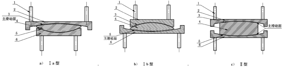

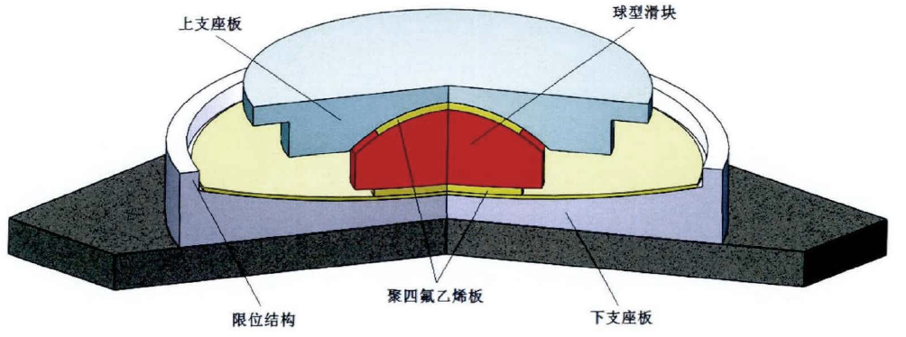

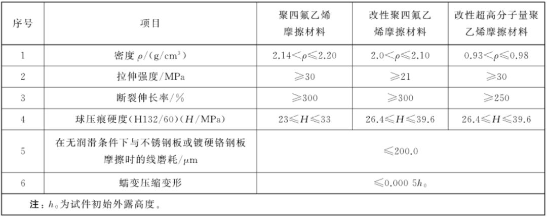

●组成: 主要包括上支座板、铰接滑块、(改性) 聚四氟乙烯板 、下支座板及限位装置等(支座出厂初始状态还有锁定销)。根据支座的工艺做法有Ia型、Ib型、Ⅱ型。
因此摩擦摆、弹(刚)性滑板支座,最主要的基本构造是: 滑块(可弹性/刚性)+聚四氟乙烯板+镜面摩擦面。
●属性: 聚四氟乙烯 -(CF2CF2-)n 正常工作温度250℃,熔点327°C,沸点为400°C,比热容约为:0.96×10^3~1.05×10^3 J·kg/K,极限应力在 60Mpa~65Mpa ,改性材料会更高。超过400°C后,热裂解速度增大,且产生有毒气体。
耐腐蚀 :对大多数化学药品和溶剂表现出惰性,能耐强酸强碱、水和各种有机溶剂。耐候性好,有塑料中最佳的老化寿命。 高润滑 :是固体材料中摩擦系数最低者。不黏附,是固体材料中表面张力最小者,不黏附任何物质。
但是也存在一些缺陷,聚四氟乙烯的线膨胀系数达1.13×10^-5~2.16x10^-5/°C,是不锈钢的10倍以上,故与不锈钢组合使用时, 容易发生变形,开裂等问题 。聚四氟乙烯的机械性能较低、硬度较小、回弹性差,成型时,收缩率高,二次加工难度大。很多学者根据相关缺陷做了许多的材性改进。
【JY】橡胶系支座/摩擦系支座全面解析的图4
【JY】橡胶系支座/摩擦系支座全面解析的图5
摩擦摆支座
【JY】橡胶系支座/摩擦系支座全面解析的图6
1——上下锚固装置、
2——上座板、
3——上滑动摩擦面、
4——球冠体、
5——下滑动摩擦面、
6——下座板

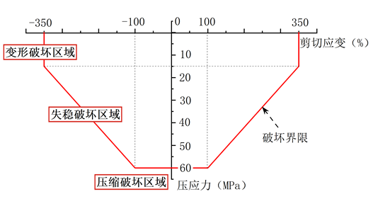

【竖向压应力对比】
若单受压的极限破坏下, 普通橡胶支座通常极限面压在90Mpa~100Mpa ,而(通常受限于聚四氟乙烯板的极限压力性能) 摩擦摆支座通常极限面压在100Mpa~120Mpa
然而真实三向受力需要考虑 橡胶支座的压弯剪耦合,通过定剪切压缩试验表明,当水平剪切变形小100%时,橡胶隔震支座的极限压应力无明显降低。 当超过100%时,橡胶支座的极限面压会急剧下降。因此,通常橡胶支座的重力工况下的设计面压不大于支座破坏压应力的1/6,重力荷载代表值下设计面压为10~15Mpa。 而摩擦摆真实三向受力下,极限面压受水平变形较小的影 响。
因此通常设计下,同等量级的支座,摩擦系支座的设计竖向压力比橡胶系支座大。

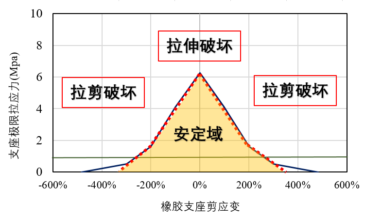

橡胶支座的 纯拉应力可达4~6Mpa,根据不同厂家具有不同的性能,且随着剪应变增大,极限拉应力减小。 限制橡胶支座极限受拉1Mpa的目的,是考虑拉剪共同耦合作用下支座的受拉极限破坏。
【JY】橡胶系支座/摩擦系支座全面解析的图8
【JY】橡胶系支座/摩擦系支座全面解析的图9
300%剪应变的极限拉剪状态
【JY】橡胶系支座/摩擦系支座全面解析的图10
极限纯拉裂破坏
单个支座受到1Mpa时,支座受拉力有多大呢? 可见下表,1Mpa看似非常小,但是换成拉力是可以比较大的,所以不要小看这1Mpa的拉力,也需要工程师谨慎复核结构受拉超的问题。

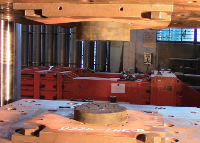

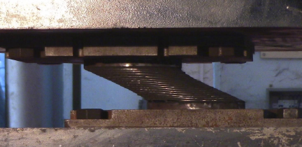

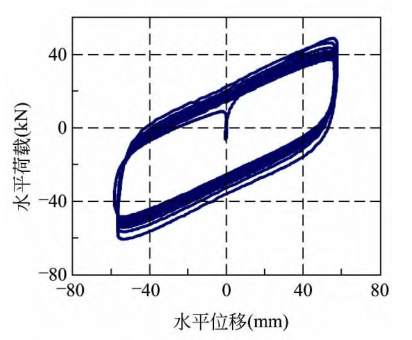

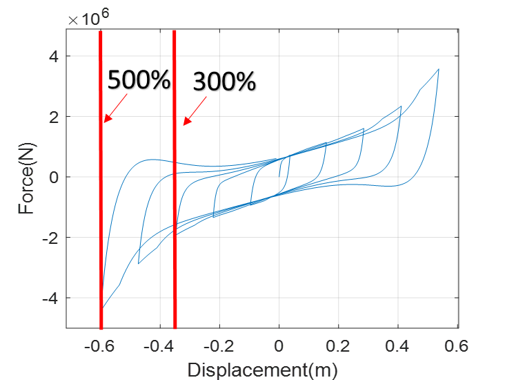

在定压力下, 橡胶支座在剪应变250%以内的水平变形均可稳定呈现线性或双线性的状态。 一般在压剪试验中,剪切应变小于250%时,隔震支座的水平刚度基本平稳。随着剪切变形继续增大,剪切变形超过250%~300%之后,支座出现硬化现象,即水平刚度骤然上升,以及恢复鼓起的现象。
(特别注意,橡胶支座的S1>15时,橡胶支座的水平剪切力和竖向轴力可以几乎解耦!)
而在定压力下, 摩擦摆支座可以在限定范围内,可以有一个稳定双线性表现。
【JY】橡胶系支座/摩擦系支座全面解析的图12
橡胶支座硬化变形全过程

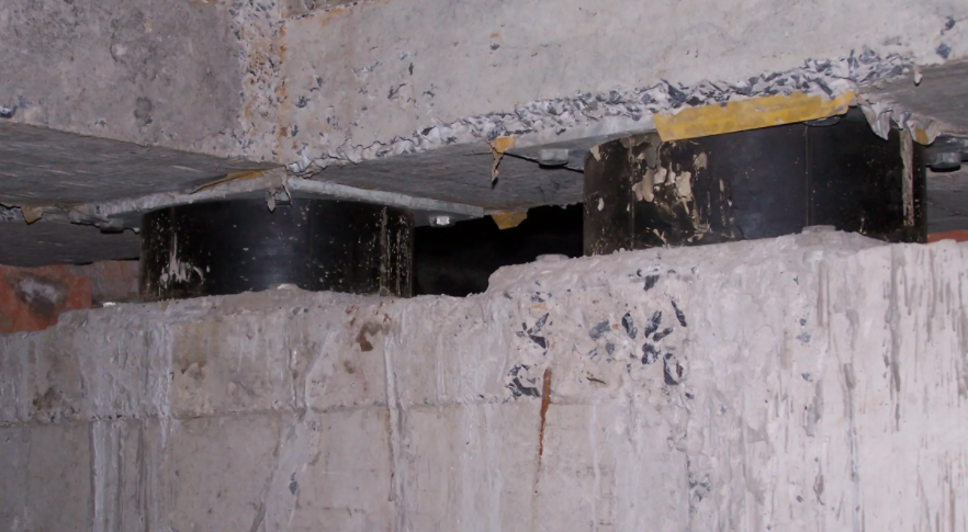

【JY】橡胶系支座/摩擦系支座全面解析的图13
橡胶支座极罕遇地震下变形全过程
【JY】橡胶系支座/摩擦系支座全面解析的图14
 定压力下未超过限位的摩擦摆支座变形

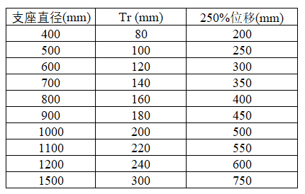

橡胶支座目前工艺能做到1500mm,大部分支座生产S2都控制为5,因此罕遇地震控制250%可换算位移为下表。

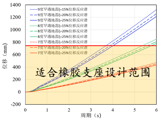

位移谱分析
实际上,隔震效果在隔震周期和阻尼比确定下来后,位移随之基本可以确定了, 因此过大的位移显得毫无意义。
过小的位移需要考虑隔震屈服后周期对比非隔震结构的周期是否放大足够(建议放大2.5~4倍,否则几乎没有隔震效果!)

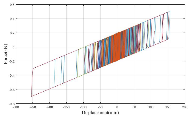

【高速加载】
铅芯橡胶隔震支座在实时多次水平往复快速试验后,铅芯橡胶隔震支座竖向刚度基本一样,铅芯橡胶隔震支座实时多次往复变形对其竖向刚度基本没有影响。铅芯橡胶隔震支座在快速实时往复试验,铅芯屈服力会退化降低。但是震后, 隔震支座静置一段时间后(铅芯温度恢复到常温),其性能基本又恢复到原本的状态。
其他橡胶隔震(如:天然橡胶支座),则在往复试验中能保持稳定的力学性能状态。
【JY】橡胶系支座/摩擦系支座全面解析的图17

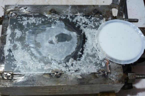

摩擦摆支座在高速往复滞回试验下,由于摩擦生热, 对于超大支座大面压下 ,聚四氟乙烯板会于镜面摩擦钢板产生大量热,而导致聚四氟乙烯板 融化 。对于改性耐高温聚四氟乙烯板、或增加散热剂可以改善这一特征。(大致通过热交换和比热容的概念进行计算:5000t竖向压力下,摩擦系数0.04,最大位移为300mm的高速移动,接触面必定超过250°C。)
并且摩擦摆支座在往复滞回试验下,会随着摩擦的进行, 聚四氟乙烯发生了严重的磨损,且磨耗后聚四氟乙烯的摩擦系数大幅增大 ,会影响了支座的耐久性。
因此根据AASHTO的规定,聚四氟乙烯必须保持50%可用厚度。当聚四氟乙烯的磨损率超过50%时,会破坏支座的支撑、隔震性能。 因此,每一次地震或振动启动,都是摩擦摆的损耗。

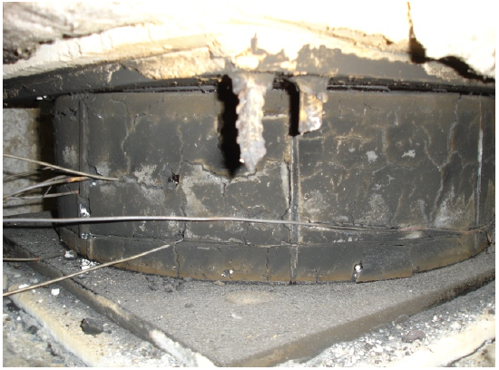

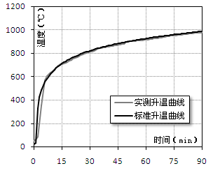

日本相关研究机构将铅芯橡胶支座放入丙烷的加热炉中由火焰使其燃烧,试验体周围的温度为 500°C至700°C,火焰暴露时间为30分钟,将实验体从加热炉中取出,燃烧完成后的十分钟内进行抗压试验。
结果可确认,在达到设计荷载20吨的10倍200吨时,仍有抗压能力,因此,火焰暴露后的铅芯橡胶支座仍有足够的支承荷载的能力。 橡胶的损伤为自外表至保护层的5mm深处,说明橡胶的外表面有热阻断的性能。
橡胶支座是具有一定的耐火性,但耐火性能较弱。在实际工程中,应尽量避免支座直接燃烧。并尽可能在支座外部采用防火措施来保护橡胶支座。

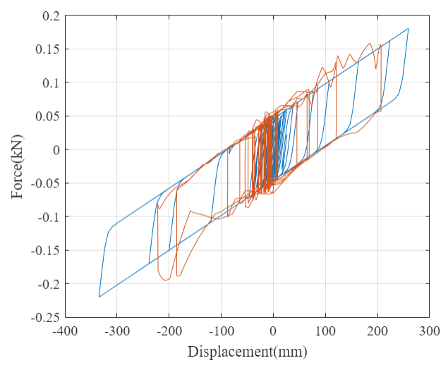

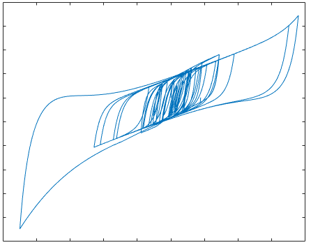

摩擦摆支座的摆动周期(类似铅芯橡胶支座屈服后周期),虽然与质量无关,仅仅与摆动半径有关,但是 摩擦摆的摩阻力(类似铅芯橡胶支座的屈服力)和竖向轴力、变形速度相关,这就导致了摩擦摆支座是高度非线性支座,动力稳定性能比较复杂。
两类支座,实际工作下橡胶隔震支座更容易进行动力描述,而且与实际情况更容易吻合。如下分析,铅芯橡胶支座(蓝色)和摩擦摆支座(红色)进行0.6g输入,考虑竖向耦合时,铅芯橡胶支座更为稳定。
【JY】橡胶系支座/摩擦系支座全面解析的图22
仅考虑水平输入
【JY】橡胶系支座/摩擦系支座全面解析的图23
考虑1:0.65水平和竖向耦合输入

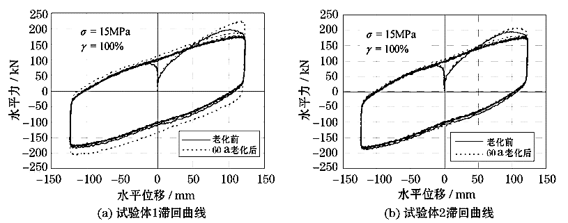

橡胶支座的老化问题是很多人比较关心的问题。先给结论: 以目前的工艺条件,无需担心隔震支座老化问题。
橡胶老化主要是长期与复杂恶劣环境以及空气的接触导致,而 橡胶支座外部会有类似混凝土保护层厚度的一层橡胶包裹,这层橡胶的作用主要是为了保护支座缓解老化。
从外部到内部的老化过程中,随着受腐蚀保护层橡胶深度越深,老化时长越长,而且支座各个性能指标都有微小的变化, 通常的趋势是老化前后刚度变化趋势相近呈递减,而其等效阻尼比、屈服力呈递增趋势。

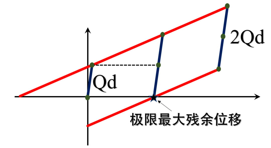

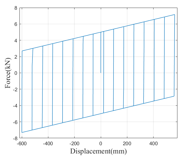

讨论范围内复位能力最好的自复位产品应属于 无铅芯的天然橡胶支座,是否可以复位不是靠想象,而是其滞回性能决定! 弹性平板摩擦支座无自复位功能。
铅芯橡胶支座,最终产生的残余变形为铅芯塑性变形的屈服力和支座橡胶弹性恢复力平衡的残余变形。
摩擦摆支座,最终产生的残余变形为摩擦面产生的摩阻力和曲面上重力分量平衡的残余变形!
 因此,决定支座的极限最大残余位移的是 屈服力/摩阻力,以及 屈服后刚度(橡胶层、摩擦摆曲面),因此同参数下,理论残余变形一致。
【JY】橡胶系支座/摩擦系支座全面解析的图26
 因此,建议!建议!建议!!
建议通过隔震层 屈服力/摩阻力 和 屈服后刚度 进行计算极限最大残余位移,来限制隔震结构的残余位移!而不是通过1.2倍罕遇地震下最大位移对应恢复力来确定。毕竟我们并不知下一次地震来的是多大的地震。
 而实际上,在震害中很难达到极限最大残余位移,由于地震幅值变化特性,会将支座残余变形震小,通常会小于极限最大残余变形的一半。

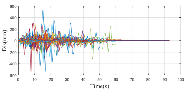

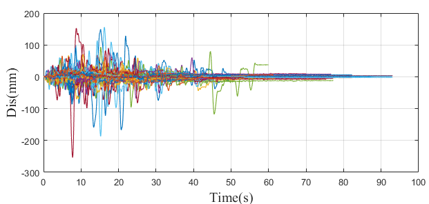

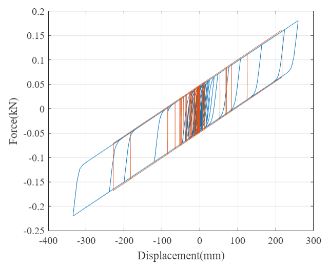

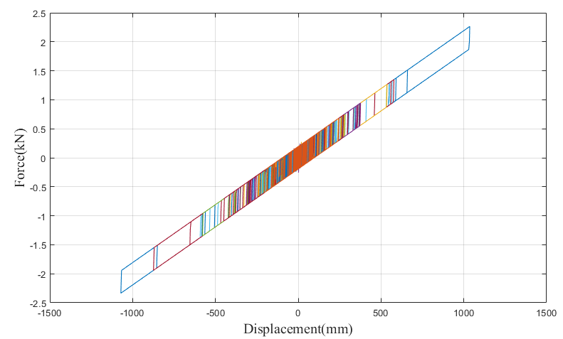

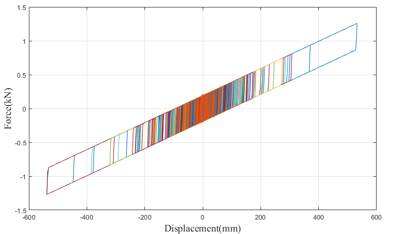

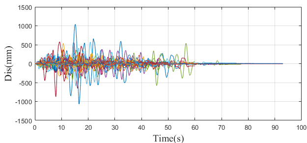

 在Peer网上随机下载100条各式各样的地震波,进行计算分析。隔震周期为3.14s,屈重比/摩擦系数为0.04时,滞回曲线上极限最大残余位移为98mm,而实际上大部分都小于25mm。即便考虑实际情况,支座超小变形未启动的情况,那么大部分变形也未超过35mm。

【JY】橡胶系支座/摩擦系支座全面解析的图27
【JY】橡胶系支座/摩擦系支座全面解析的图28
220Gal输入的情况
【JY】橡胶系支座/摩擦系支座全面解析的图29
【JY】橡胶系支座/摩擦系支座全面解析的图30
 400Gal输入的情况
【JY】橡胶系支座/摩擦系支座全面解析的图31
【JY】橡胶系支座/摩擦系支座全面解析的图32
610Gal输入的情况
