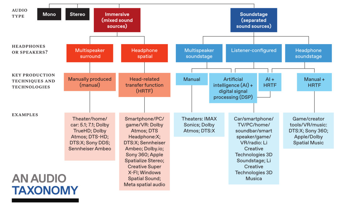

完美重建声场,打造音乐会临场感的图1
图1  各种各样的音频格式和系统来满足听众的需求

有许多商业软件借助头传递函数HRTF为听众重建声场,比如苹果公司的Spatialize Stereo和Spatial Audio。然而,前者不能将音频中乐器声清晰地分离开来。后者虽然借助了杜比Atmos环绕声技术可以创建空间音频,但是意味着必须重新录制过去的音频(因为该技术应用了一组HRTF),这是不现实的。Spatial Audio还有另一个问题,它只能支持耳机,不能支持扬声器。

这种多声道方法与普通5.1和7.1环绕声不同。后者通常有五个或七个单独的频道(扬声器),外加一个低音炮(“.1”),所以比普通的双扬声器立体声更具沉浸感,但它们仍然没有达到真实地身临其境的效果。而3D Soundstage播放时,绕过5.1、7.1或任何其他特殊音频格式,包括多声道音频压缩标准。
简单介绍一下这些标准。为了更好地处理数据以改进环绕声和沉浸式音频应用,研究人员制定了许多新的标准,其中包括通过空间音频对象编码(SAOC)来实现沉浸式空间音频的MPEG-H 3D标准。这些新标准继承了几十年前开发的各种多声道音频格式及其相应的编码算法,如杜比AC-3和DTS。
SAOC的设计允许音频文件有效地存储和传输,同时保留了听者根据个人喜好进行混音的可能性。然而要做到这一点,则依赖于各种标准化的编码技术。编码器的输入是包含音轨信息的数据文件,每一个音轨则是表示一个或多个乐器的文件。编码器使用标准化技术压缩数据文件,再由音频系统中的解码器在播放过程中对文件进行解码,然后通过数模转换器将文件转换回多通道模拟信号。
而3D Soundstage平台绕过了这一点,其使用单声道、立体声或多声道音频数据文件作为输入,将这些文件或数据流分离成多个独立声源的音轨,然后根据听众的首选配置将这些音轨转换为双声道或多声道输出,以驱动多个扬声器或耳机。平台使用了人工智能技术来避免多个音轨的重新记录、编码和解码。

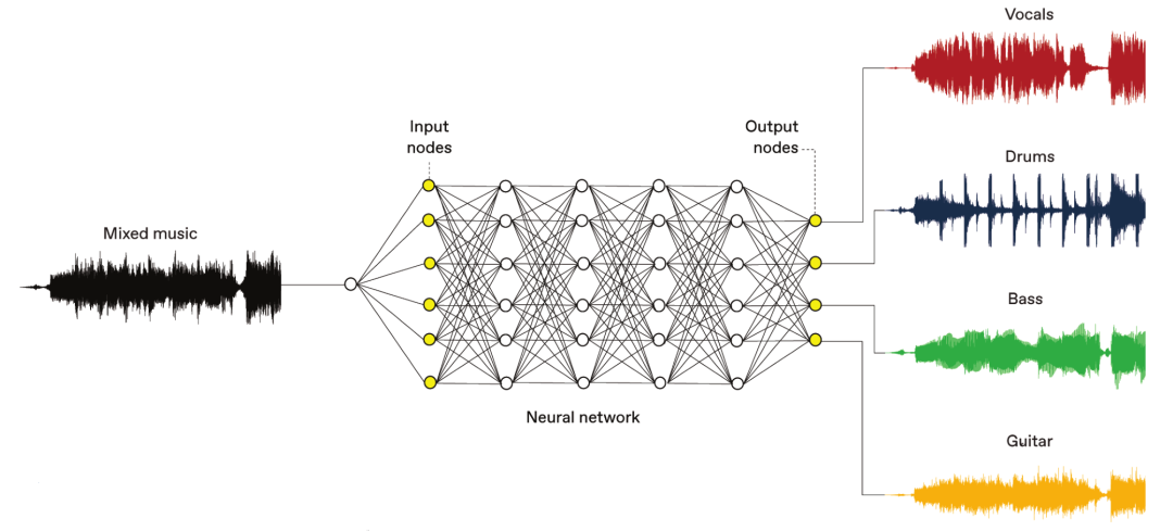

完美重建声场,打造音乐会临场感的图4
图4  用神经网络分离音乐
3:音频的实时分离或混合
通过机器学习技术将传统的单声道、立体声或多声道录音实时分离(或混合)为多个独立的音轨。
该过程实现主要分为两个部分:训练和混音。在训练环节中,将大量混音歌曲以及其独立声道分别作为神经网络的输入和目标输出。继而使用机器学习优化神经网络参数,并通过反复的参数调整使神经网络的输出与目标输出匹配。与机器学习的任何训练数据集一样,可用训练样本的数量越多,训练的最终效果就越好。在本案例中,需要成千上万首歌曲及其单独的乐器数据来进行训练,总训练音乐数据集为数千小时。
神经网络经过训练后,给定一首混音歌曲作为输入,系统通过使用训练期间建立的神经网络运行歌曲,则可以输出多个分离的曲目。
