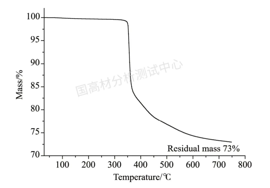

由图1的TG曲线看出,240℃开始失重,可能是发生了化学反应或样品中的小分子脱附,有可能损害设备,也会对测试结果产生干扰,因此选取比开始失重温度低10℃作为有样品盘装载样品时的测试终止温度。在烘箱烘烤的评估中,210℃ 条件下样品表面变化不明显,220℃ 条件下样品表面明显变黄,且表面光泽下降,可能是发生了不失重的化学反应,出于保护设备的考虑,设定210℃ 为样品直接裸露测试时的终止温度。

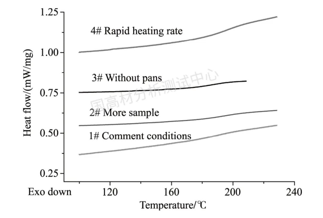

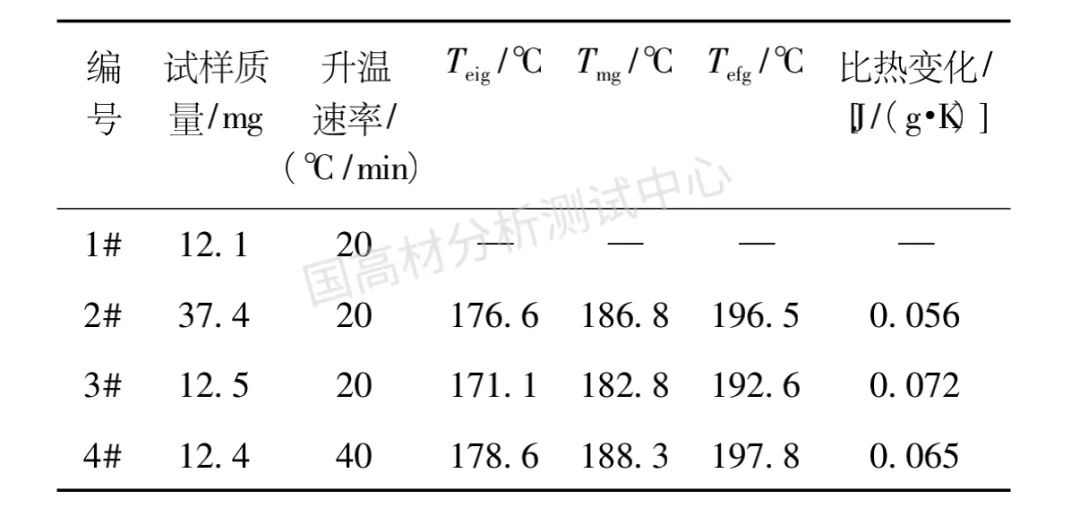

由图2和表1看出,对于四种测试方法的曲线,均表征出样品在此区间产生了比热的上升,差别在于转变区间热流信号突变的程度。按照 ISO 11357 - 2 推荐条件测试的1 #结果,热流曲线倾斜,曲线连续变化,无明显玻璃化转变特征信息,加大样品量、提高升温速率、裸露测试均测出满意的玻璃化转变温 度。由图2各曲线非线性转变区域陡峭程度,结合表1中比热变化的结果可以看出,裸露测试的效果最佳,提高升温速率其次。

表 1 玻璃化转变温度测试结果

1.1 加大样品量对 CCL 玻璃化转变温度测试结果的影响
比较图2中的1#和2#曲线可以看到,样品量从12.1mg 增加到 37.4mg 后,热流信号曲线基线倾斜得到改善,在 176.6℃ 到 196.5℃ 区间出现了明显的非连续变化,这是典型的玻璃化转变信号,玻璃化转变中点温度为 186.8℃ 。
1.2 提高升温速率对 CCL 玻璃化转变温度测试结果的影响
比较图2中的1#和4#曲线可以看到,升温速率从 20℃ / min 提高到40℃ / min 后,热流信号曲线基线倾斜程度变化不大,在 178. 6℃ 到 197. 8℃ 区间出现了明显的玻璃化转变非连续变化信号,玻璃化转变中点温度为188. 3℃ 。
1.3 裸露测试对 CCL 玻璃化转变温度测试结果的影响
比较图2中的1#和3#曲线可以看到,将样品直接放置在传感器上裸露测试,热流信号曲线基线倾斜程度大大改善,在 171. 1℃ 到192. 6℃ 区间出现了明显的玻璃化转变非连续变化信号,玻璃化转变中点温度为 182. 8℃ 。

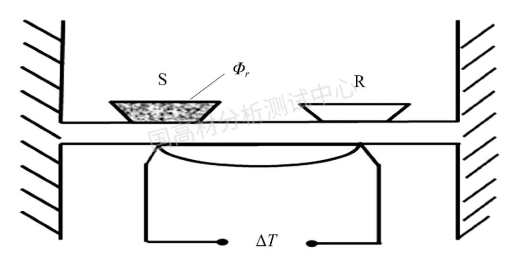

本文所用的设备是热流型 DSC,其示意图如图 3 所示。

CCL 的成分有树脂、铜箔、补强材料等,树脂之外的组分在测试温度范围内均不发生热转变,由图1可以看出,CCL 的树脂含量不超过 27% ,加大样品量后,样品中的树脂成分相应增加,相当于样品浓度变大,热容随样品量加大而增加,受热达到玻璃化转变区时,样品吸热量增大,转变信号明显,这是增加样品量使玻璃化转变非连续变化信号明显的原因。
加大样品量可提高热流信号强度,提高升温速率会将样品端和参比端不对称的影响放大,两者都会加剧测温延迟程度,灵敏度提高但分辨率降低,这两种优化方法都将样品放置在坩埚中,降低样品污染设备的风险; 裸露测试减少热阻导致的热流信号损失程度,在分辨率不受影响的前提下提高灵敏度,但存在样品污染设备的风险,需要在评估后才能使用。
