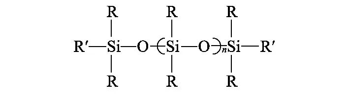

什么是硅橡胶
硅橡胶是指分子主链由硅原子和氧原子交替组成且兼具无机性质和有机性质的直链状聚硅氧烷。
由于硅橡胶分子主链上Si—O的键能(460 kJ/mol)大于普通橡胶中C=C的键能(240 k J/mol),故与普通橡胶相比其具有优异的耐高低温性能、化学稳定性、耐氧老化、耐臭氧老化性、耐光老化性、耐候老化性、气体透过性、电气绝缘性及较好的力学性能、耐油性、耐溶剂性和耐辐射性;广泛应用于航空航天、电子电器、化工仪表、机械制造、建筑工业、日常生活等领域。
目前,硫化体系的研究已成为硅橡胶研究的热点方向之一。硅橡胶硫化体系可分为传统硫化体系新型硫化体系
硅橡胶硫化体系的无限潜力……的图1
图1 硅橡胶结构概述图

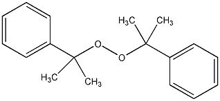

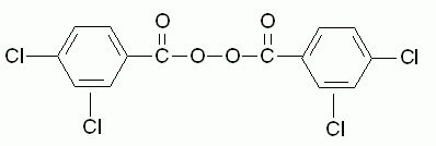

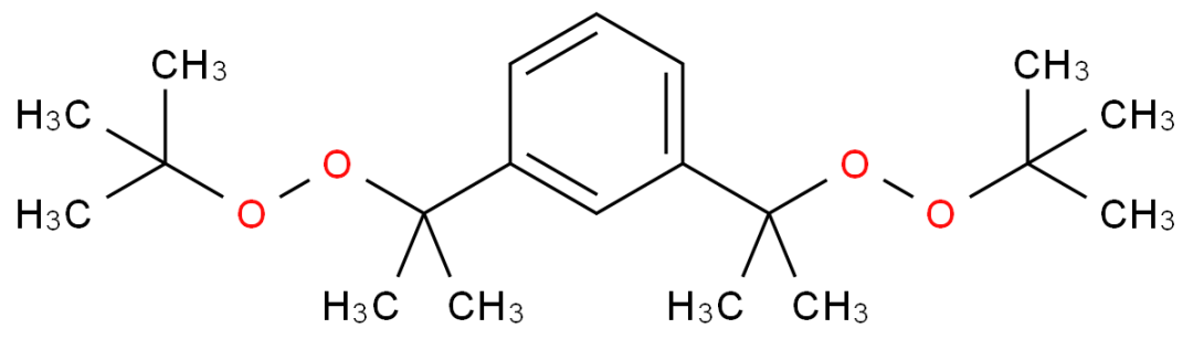

各类过氧化物硫化剂各有优缺点,在实际应用中需有所选择。在硫化剂对苯基乙烯基硅橡胶性能影响的试验中,以2,4-二氯过氧化苯甲酰(双二四)为硫化剂的硅橡胶扯断伸长率与撕裂强度均较大,但硬度较低;以1,3-双叔丁基过氧异丙基苯(BIPB)为硫化剂的硅橡胶硬度较大;以过氧化二异丙苯为硫化剂的硅橡胶扯断伸长率最大。
硅橡胶硫化体系的无限潜力……的图2
硅橡胶硫化体系的无限潜力……的图3
硅橡胶硫化体系的无限潜力……的图4
图2 双二四 (左)、BIPB (中)及过氧化二异丙苯 (右)

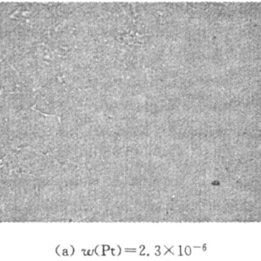

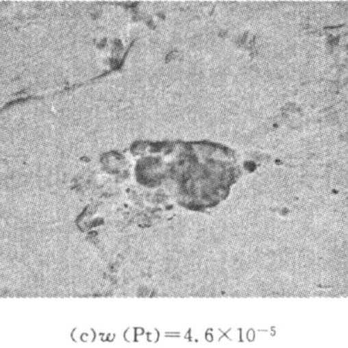

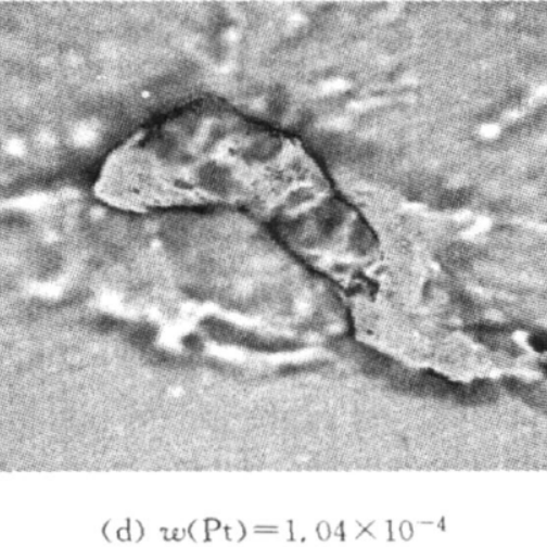

以氯铂酸-二乙烯四甲基二硅氧烷为催化剂,研究了其用量对硅橡胶硫化及力学性能等的影响。结果表明,随着催化剂用量的增加,硅橡胶制品的力学性能得到提高,焦烧期则不断缩短,且其缩短速率呈现先急剧后缓慢的趋势。当催化剂用量较小时 [图3(a)],胶料无法全部参与交联反应,故硫化程度低;当催化剂用量达到一定值后 [图3(b)],反应体系便可进行充分交联;当催化剂用量达到一定值后,反应体系便可进行充分交联;由于空气中的水分与含氢硅硅油在铂催化剂催化作用下发生脱氢水解的反应产生气泡,气泡来不及排出就被密封在橡胶之中而形成缺陷,所以过量催化剂的加入并不能使硅橡胶较好的快速交联,反而形成明显的缺陷 [图3(c)和图3(d)]。

图3 不同催化剂用量硫化硅橡胶光学形貌图

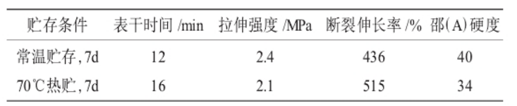

脱醇型单组分RTV硅橡胶所用的经典交联剂是含有3个或4个官能团的硅烷。研究以乙烯基三甲氧基硅烷为交联剂制备单组分RTV硅橡胶发现,所得单组分RTV硅橡胶的硬度随交联剂用量的增加而不断增大,拉伸强度和扯断伸长率则呈现先增大后减小的趋势。这是因为交联剂用量过多时会导致硅橡胶过度交联,从而造成拉伸强度降低。
硅橡胶硫化体系的无限潜力……的图9
图4 脱醇型硅橡胶主要性能

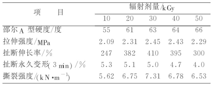

随着辐射化学的发展,利用辐射产生自由基引发交联反应从而形成三维网状交联结构的硫化方式逐渐进入到研究人员的视线中。辐射引发硫化体系中辐射源主要是高能粒子射线,引发方式可分为辐射直接引发和敏化剂引发。此体系不需添加催化剂与硫化剂,操作工艺简单、防护方便且运营费用低,但却对设备有一定的要求,且在硫化过程中往往伴随着聚合物的降解,易导致硅橡胶硫化程度失控。
常用的敏化剂主要有三羟甲基丙烷三甲基丙烯酸酯(TMPTMA)、一缩二乙二醇二丙烯酸、TAIC等。增加敏化剂用量和辐射剂量可以明显提高硅橡胶的凝胶含量;而当辐射剂量过大时,凝胶含量不断下降,因为辐射在引发交联的同时会导致硅橡胶老化而发生降解,交联结构遭到破坏。
硅橡胶硫化体系的无限潜力……的图10
图5 辐射交联剂量与硅橡胶物理性能的关系

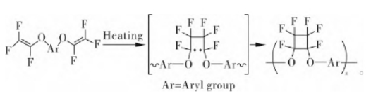

 NO.5    基于芳基三氟乙烯基醚(TFVE)热环化反应的硫化体系
自20世纪90年代由美国Dow化学公司首次报道以来,全氟环丁基(PFCB)芳基醚聚合物由于具有良好的化学稳定性、电绝缘性、耐高温性、低介电常数及低可燃性等特点,受到电工电子、航空航天等领域相关研究人员的 密切关注。
PFCB芳基醚聚合物分子结构中含有芳环结构和醚键,故此类聚合物与多种有机溶剂具有优良的互溶性,从而赋予其优异的加工性能。
硅橡胶硫化体系的无限潜力……的图11
图6 TFVE的双自由基[2π+2π]热环化反应机理
