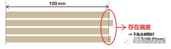

假设加工长度为100mm的金属圆棒。 即使打算全部加工成相同形状,由于尺寸和形状方面会发生偏差,所以不能将所有的金属棒刚好加工成100.00mm。 虽然设计和制造现场一直致力于缩小这样的偏差,但即便如此仍不能将偏差控制为零。
这样的尺寸和形状偏差基本上以目标值为中心上下波动。
因此,根据该金属棒的使用用途,决定相对于目标尺寸所允许的上限容许值和下限容许值。 这两个值之差(容许范围)就称为“公差”。

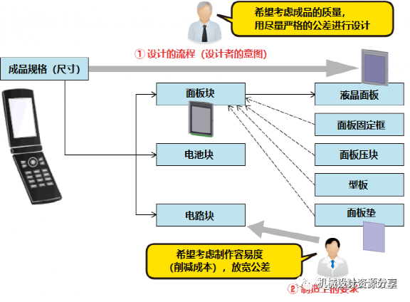

若要让成品规格在一定范围内,必须要求每个单元在一定范围内,从这里给各个零件分配公差。这就是本来的“①设计的流程”,反映了设计者的意图。
一方面从成品的角度来看,为了实现小型化和轻薄化等,要求公差尽量严格,另一方面,从零件的角度来看,反过来为了容易制作(削减成本),会希望放宽公差。这就是“②制造上的要求”。
当然,如果每个零件的公差更严格(缩小),成本会相应上升,若放宽(放大)公差,成品发生问题的危险就升高,还有的情况下会出现总成本增加。

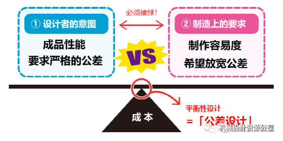

将这些“设计者的意图①”和“制造上的要求②”投影在经济性(成本)这一个共同的轴上来观察,就可以在平衡处决定公差。
此时,还要在统计考察的基础上进行计算,设置公差,这个就称为“公差设计”。
最近,由于制造向海外转移等各种各样的原因,“②制造上的要求”很难传达给设计者的情况很多,所以公差设计中必须构建一个系统,确保①和②顺利接球。

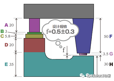

接下来说明公差计算事例。例如,考虑这个装置。
间隙 f 是非常重要的值,考虑必须实现设计标准0.5±0.3的情况。
这个间隙 f 由A~H的所有零件组成。
A~H的零件即使全部公差都很大,重点在于能否满足设计标准,
因此,如何设置各零件的公差变得很重要。
这里,用一个简单的模型稍微思考一下吧。
在下图的状态下,必须在0.5±0.4的范围内设计χ的间隙,当赋予条件,规定零件A的尺寸为9.5±0.3的时候,
计算B、C、D的零件为同一零件时的尺寸和公差的情况下,大家会怎么做呢?
