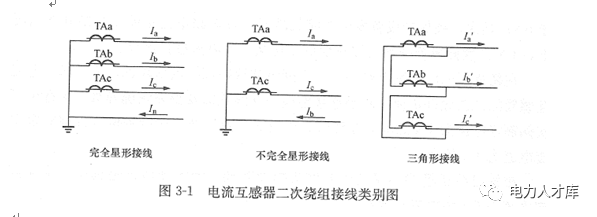

电流互感器二次绕组的接线常用的有三种,完全星形接线、不完全星形接线和三角形接线,其接线形式及电流方向如图3-1 所示。
变电站典型二次回路图解的图1
完全星形接线:三相均配置电流互感器,可以反映单相接地故障、相间短路及三相短路故障。目前,110kV 线路及变压器、10kV 电容器等设备配置的电流互感器均采用此接线方式。
不完全星形接线:仅在A两相配置电流互感器,反映相间短路及A相接地故障。目前, 10kV 架空线路在不考虑“小电流接地选线”功能(以下简称“选线”)的情况下多采用此接线方式,以节省一组电流互感器;否则,必须配置三组电流互感器,以获得零序电流实现“选线”功能。10kV线路采用电缆出线方式时,由于配置了专用的零序电流互感器实现“选线”功能,电流互感器均按不完全星形接线方式配置。
三角形接线:三相均配置电流互感器。在继电器保护时代,这种接线用于“Yd11”接线的变压器的差动保护的高压侧,使变压器星形侧二次电流超前一次电流30°,从而和变压器低压侧(电流互感器接成完全星形)二次电流相位相同。目前,主变微机差动保护本身可以实现因主变接线组别造成的相位角差的校正,主变星形侧和三角形侧电流互感器均采用完全星形接线。三角形接线已经不再使用。
