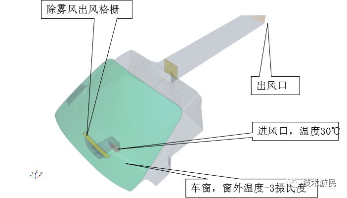

案例:前挡风玻璃除霜分析
分析工况:
-车窗外结冰厚度为0.5mm
-车窗除雾风管进风流速8m/s
-成员舱为简化舱室。
-车内温度30℃
-车外温度-3℃
考虑车内为绝热环境

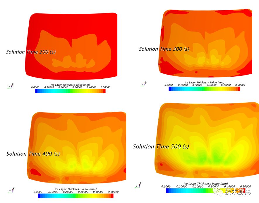

观察,启动除雾风后车窗外霜层融化云图随时间变化情况。

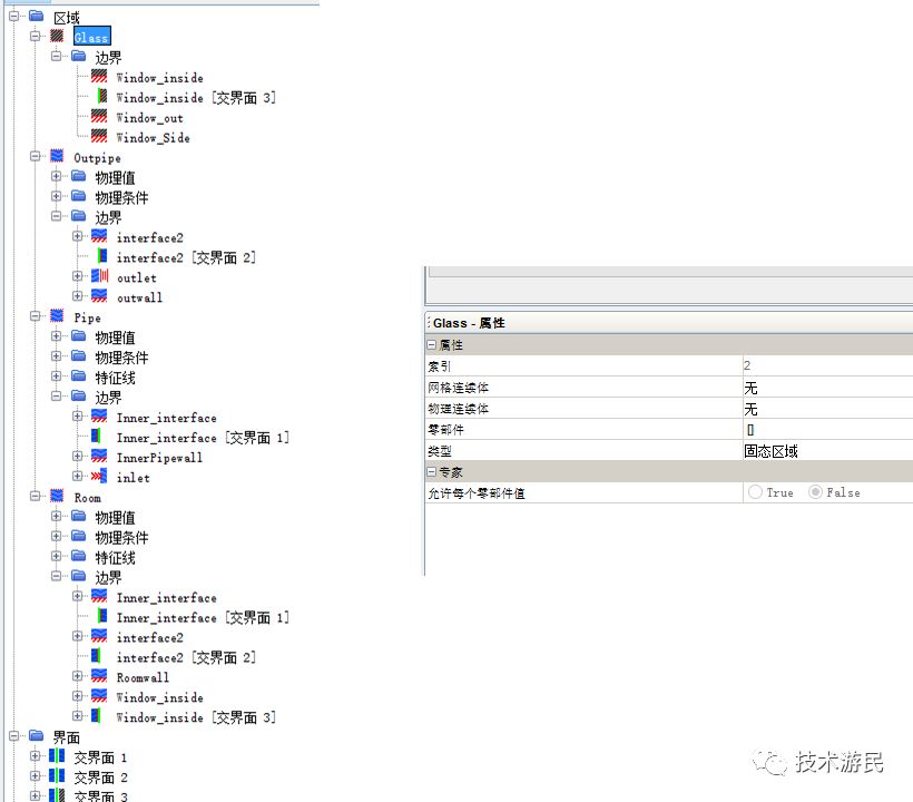

  1. 网格划分及分配
    -.除霜除雾需要准两部分网格:
    -成员舱流体区域网格,普通四面体网格或剪裁体网格均可
    -车窗玻璃区域体网格(最好制作成标准结构化网格导入StarCCM+)
    -车窗网格需要对窗外和窗内分别定义边界条件。Example:Wall in、 wall out、 wall Side。

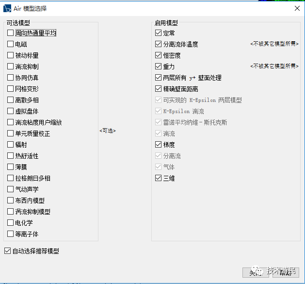

    •1)创建物理连续体 空气的计算方程。
    先选择定常分析,制作出初步流场,在进行瞬态计算。恒定空气密度,分离流体温度, 湍流,k-e 湍流模型
StarCCM+模型实例:汽车前挡风除霜分析(中文教程)的图3

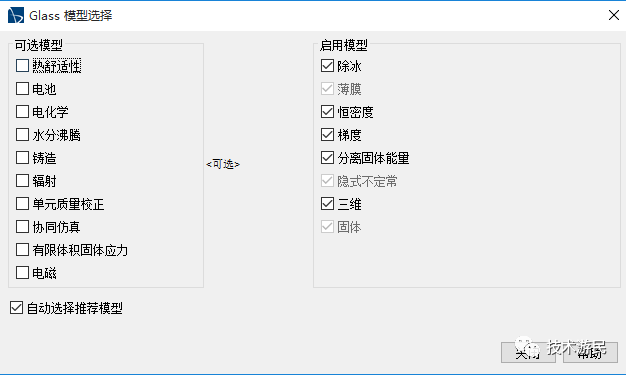

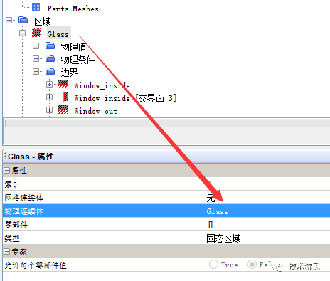

2)设置固体连续体,命名该连续体为Glass
StarCCM+模型实例:汽车前挡风除霜分析(中文教程)的图4

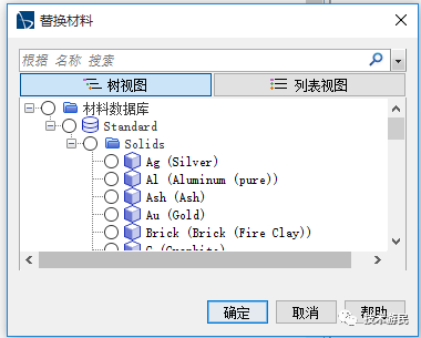

3)在固体连续体子目录里选择材料,替换材料为玻璃。
StarCCM+模型实例:汽车前挡风除霜分析(中文教程)的图5
4)创建流体区域,导入体网格.msh 格式的自动创建流体区域
自动生成网格的需要先生成流体区域,再生成网格。
5)将车窗玻璃 属性设置为 无/ 等稳态计算结束后,切换瞬态计算时候将属性改为Glass。
StarCCM+模型实例:汽车前挡风除霜分析(中文教程)的图6
流体区域之间通过 in-place 交界面连接。
固体区域和流体区域之间也通过in-plane 交界面连接

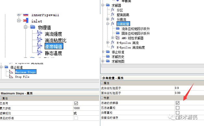

6)设置进口风量:    8m/s     温度30 度
StarCCM+模型实例:汽车前挡风除霜分析(中文教程)的图7设置出口位置为 压力出口 压力为0
7) 打开求解器,将能量方程冻结。
切记等切换到瞬态度结果时候解除冻结。

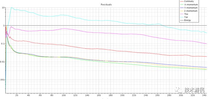

8) 设置最大求解步为1000步。开始稳态求解。
StarCCM+模型实例:汽车前挡风除霜分析(中文教程)的图8

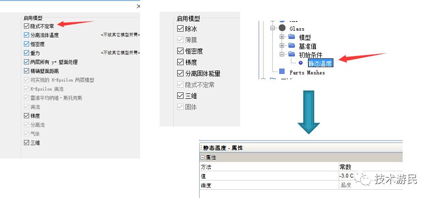

1)保存之前文件为 CarWindow_Steady。 之后修改流体连续体方程为 隐式不定常。
2)固体连续体确认 选择的模型。在初始条件里设置静态温度为-3℃

4) 设置固体区域位置属性为Glass

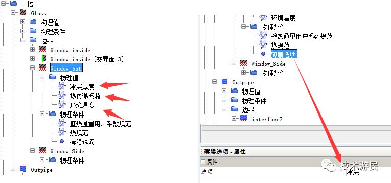

5)设置Window_out ,激活除霜薄膜函数。设置冰层厚度0.5mm
设置热传递系数为: 10 W/m2K
设置环境温度为   -3℃
StarCCM+模型实例:汽车前挡风除霜分析(中文教程)的图11

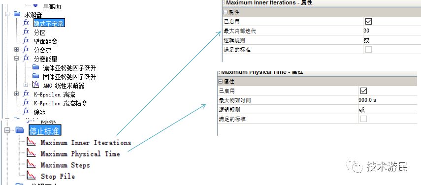

6)求解器中,隐式不定常 参数设置每个时间步 为1秒

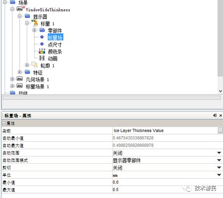

7)制作不同时间内车窗冰层厚度变化云图。
创建标量场,零件选择固体区域,选择Window_out边界条件。
函数选择ice layer thickness valve
关闭自动范围
设置最大值最小值为 0.5mm 和0mm
StarCCM+模型实例:汽车前挡风除霜分析(中文教程)的图13

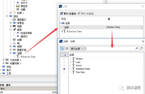

定义云图更新时间,和输出文件尺寸, 定义输出文件位置。
在云图中增补Logo ,内容为计算时间, 生成后可以手动确定Logo位置如下图所示:
StarCCM+模型实例:汽车前挡风除霜分析(中文教程)的图14

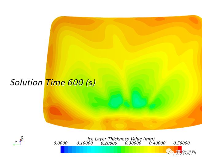

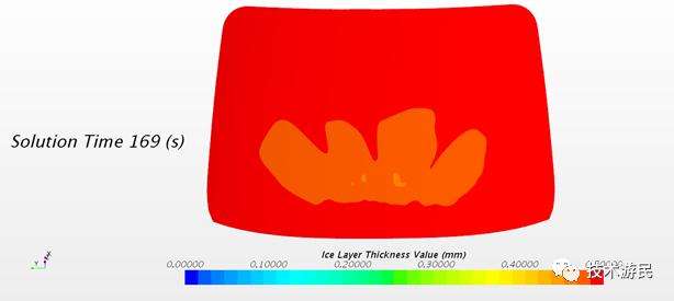

4. 计算并查看结果
StarCCM+模型实例:汽车前挡风除霜分析(中文教程)的图16
StarCCM+模型实例:汽车前挡风除霜分析(中文教程)的图17
可以观察到随着时间推移,玻璃面冰层融化后,厚度发生变化。
由于计算时间有限。不能算完所有900秒的过程。
