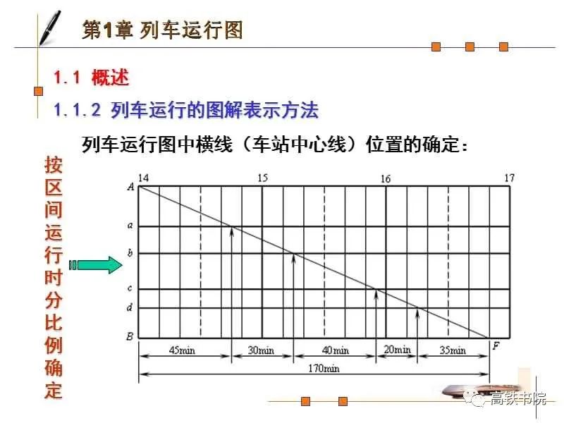

它规定各车次列车占用区间的程序,列车在每个车站的到达和出发(或通过)时刻,列车在区间的运行时间,列车在车站的停站时间以及机车交路、列车重量和长度等。是列车运行时刻表的图解,规定各次列车按一定的时刻在区间内运行及在车站到、发和通过。列车运行图是列车运行的时间与空间关系的图解,它表示列车在各区间运行及在各车站停车或通过状态的二维线条图。
列车运行图是运用坐标原理描述列车运行时间、空间关系,表示列车在铁路各区间运行时间及在各车站停车和通过时间的线条图。横坐标表示时间,纵坐标表示各分界点(车站),如甲、乙、丙、丁。斜线表示列车,斜线上的数字表示车次。列车运行图按时间坐标,根据不同用途,可分为2分格运行图(即垂直线每格表示2分钟)、10分格运行图、小时格运行图。按列车运行图的特点可分为平行运行图和非平行运行图,以及单线运行图、双线运行图、单双线运行图,成对运行图和不成对运行图,连发运行图和追踪运行图。
①以横轴表示时间,纵轴表示距离(图1)。图1上的水平线表示各车站的中心线,水平线和水平线之间的间隔表示站间距离;垂直线表示时间;斜直线表示列车的运行,称为列车运行线(图1中粗斜线为旅客列车运行线,细斜线为货物列车运行线,点划线为摘挂列车运行线);图1中数字为列车在车站的停车时分。这种形式的运行图为中国、苏联、日本等多数国家铁路所采用。

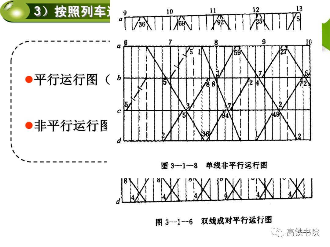

(1)平行运行图。在同一区间内,同一方向列车的运行速度相同,且列车在区间两端站的到、发或通过的运行方式也相同,因而列车运行线相互平行。
(2)非平行运行图。在运行图上铺有各种不同速度的列车,且列车在区间两端站的到、发或通过的运行方式不同,因而列车运行线不相平行。
按上下行方向列车数
(1)成对运行图。这是上下行方向列车数相等的列车运行图。
(2)不成对运行图。这是上下行方向列车数不相等的列车运行图。

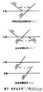

③列车在车站的间隔时间:车站为保证列车运行安全,办理列车到发和通过作业所需要的最小间隔时间。主要有相对方向列车不同时到达的间隔时间,会车间隔时间,同方向列车连发间隔时间(图2)。
