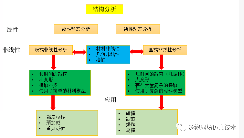

从显式,隐式和准静态说起
在力学分析中常用的求解方式有两种:显式(Explicit)和隐式(Implicit)。在动力学分析中,尤其是对时间比较敏感的场合,普遍采用显式方法,其特点是不需要组装整体刚度矩阵求解线性方程组,在时间上分别对单个单元进行连续分析,时间步骤可以取得非常小,不存在收敛性问题,容易编写程序进行并行分布式计算。
而隐式则相反,适合处理处理大跨度时间,需要组装整体刚度矩阵,求解线性方程组,同时存在收敛性问题,但是在时间选择上需要考虑两步之间的特定状况,太大误差偏大,太小浪费计算资源。比如在热瞬态分析中,针对两步温度推导方程,欧拉参数取值不同,分别使用Crank-Nicolson和Backward Euler方法。且每一步计算过后都需要动态评估时间步长是否合理。
工业软件研发中处理超大模型(6)--有限元求解器的图1
以上图片来自网络
准静态(Quasi-Static)是一种简化的瞬态分析方法,在某些特定场合可以用较少的资源获得不错的计算结果。比如在瞬态电磁场分析中,如果电磁场随时间变化可以忽略;在动力学分析中,不考虑加速度等随时间变化明显的因素,或者把加速度进行适当转换。把一个连续随时间变化的过程分解成相对独立的多步骤计算。每一个单步都可以方便独立设置边界荷载,降低了瞬态分析的复杂度和变量因素。

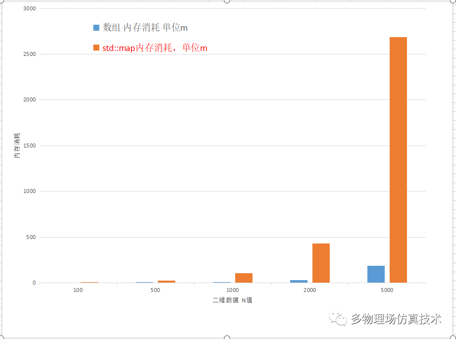

C++STL标准模板库中提供了map容器,该容器可以将一对数据作为key存储。也就是
map<pair<int,int>,double> values;
表面上看起来,通过pair来存储行和列索引,通过map来取对应数值,很适合存储矩阵数据,但是map使用的是红黑树结构,也就是插入数据时会对pair排序,这就导致数据越多,后期插入性能损耗和内存开销越严重
下图展示了分别使用二维数组和map存储double型数据随元素个数N,也就是NUMSIZE值增加的内存开销。下图可以看出到后期,相比数组,std::map的内存开销随N的增加呈指数级增加。
工业软件研发中处理超大模型(6)--有限元求解器的图2
实际存储double数据个数为N*N

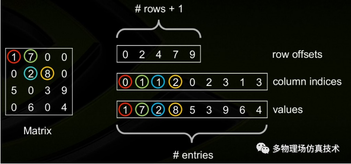

2. Compressed Sparse Row (CSR)和
Compressed Sparse Column(CSC)
COO方法虽然降低了内存需求,但从数据压缩角度看,并不是最优。CSR和CSC数据结构可以进一步压缩数据,是最常用的稀疏矩阵存储方式。
工业软件研发中处理超大模型(6)--有限元求解器的图3
以上图片来源于网络
以CSR为例, 在上图4*4矩阵中:
row offsets表示行偏移值:
  1. 第一行从0开始,偏移值为0;
  2. 第二行,之前有两个值1和7,因此偏移值为2;
  3. 同理,第三行,前面有1,7,2,8四个数,第三个偏移为4
column indicesvalues则分别表示列索引和对应值:
比如按顺序,第0列的第一个数为1, 第1列的第一个为7,第二个为2。以此类推。
可以看出CSR是一种全局编码,相比COO,进一步减少了行索引值占用数据。CSC数据结构类似。

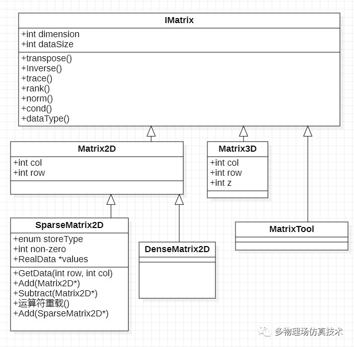

稀疏矩阵的数据结构定义
矩阵数据结构是最基础的数据结构。从计算角度看,稀疏矩阵一般单独定义,单独实现接口;但是从平台和系统架构看,最好是将数据结构融入到系统设计中。
看几个关于矩阵计算的需求:
  1. 普通矩阵和稀疏矩阵进行加法计算
  2. 将自定义的稀疏矩阵数据传到不同的线性方程组求解库求解
  3. 稀疏矩阵求逆
4.按照业务封装成模块供其它模块调用
这些需求从计算角度看是要尽量避免的,但是从业务和程序逻辑看,又是合理和很可能出现的。
工业软件研发中处理超大模型(6)--有限元求解器的图4
一般矩阵结构定义
C++中提供了template模板功能,可以使用相同的数据结构形式,处理不同的数据类型(double, float, int, complex等),在矩阵定义中可以灵活使用。

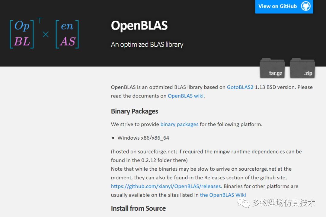

2.OpenBLAS网址:
http://www.openblas.net/
OpenBLAS 是一个优化的 BLAS 库,基于 GotoBLAS2 1.13 BSD 版本(该版本不再维护更新)
BLAS(Basic Linear Algebra Subprograms 基础线性代数程序集)是一个应用程序接口(API)标准(可以理解为C++里函数做了声明,但没有定义,大家都可以来完成定义实现),BLAS本身也有一个实现。BLAS用以规范发布基础线性代数操作的数值库(如矢量或矩阵乘法),其程序集最初发布于 1979 年,并用于建立更大的数值程序包(如 LAPACK)。在高性能计算领域,BLAS 被广泛使用,例如,LINPACK 的运算成绩则很大程度上取决于 BLAS 中子程序 DGEMM 的表现。为提高性能,各软硬硬件厂商针对其产品对 BLAS 接口实现进行高度优化,大的的厂商譬如INETL的MKL,NVDIA的CUBLAS。
