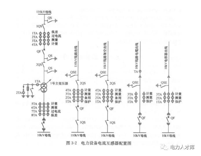

2.1.4 AC还是ABC
变电站主要设备的电流互感器配置情况如2-2 所示。
2-2中,针对不同设备保护、测控的需要,电流互感器的配置也是不同的。
变电站典型二次回路图解!的图1
①变压器和电容器属于元件保护,必须在三相都配置电流互感器;
110kV线路属于大电流接地系统,配置有零序电流保护,而且发生单相接地故障时保护应动作跳闸,所以必须在三相都配置电流互感器;
10kV线路属于小电流接地系统,发生单相接地后允许单相接地运行一段时间,为节省一组电流互感器,往往只在A两相配置电流互感器。同时,这种配置在同一母线上同时发生两条线路单相接地故障时,有2/3 的机会只切断一条线路。由于两相CT 无法计算出零序电流,所以在电缆出线中配置了专用的零序电流互感器,用于测量零序电流供小电流接地选线装置使用。10kV线路的电流互感器配置原则与10kV线路类似。
