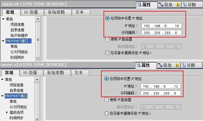

1.使用博途创建一个新项目,并通过“添加新设备”组态 S7-1200 站 client V4.1,选择 CPU1214C DC/DC/DC V4.1(client IP:192.168.0.10);接着组态另一个S7-1200站 server v2.0,选择 CPU1214C DC/DC/DC V2.0(server IP:192.168.0.12),如图1所示
同一项目下的S7-1200之间的S7通信的图1
同一项目下的S7-1200之间的S7通信的图2
图1

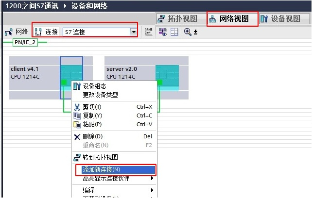

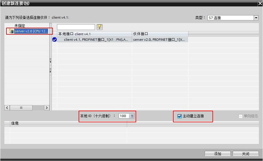

2.在“设备组态”中 ,选择“网络视图”栏进行配置网络,点中左上角的“连接”图标,连接框中选择“S7连接”,然后选中client v4.1 CPU(客户端),右键选择“添加新的连接”,在创建新连接对话框内,选择连接对象“server v2.0 CPU”,选择“主动建立连接”后建立新连接,如图2所示:
同一项目下的S7-1200之间的S7通信的图3
同一项目下的S7-1200之间的S7通信的图4
图2

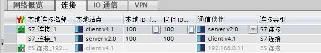

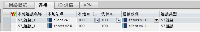

3.在中间栏的“连接”条目中,可以看到已经建立的“S7_连接_1”,如图3所示:
同一项目下的S7-1200之间的S7通信的图5
图3

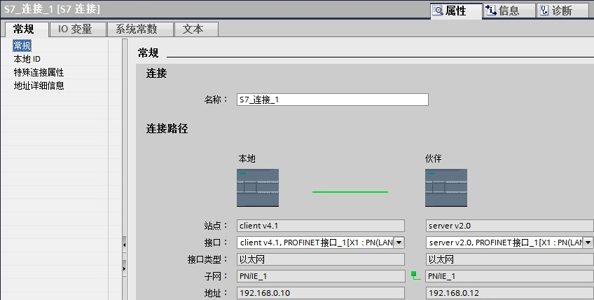

4.点中上面的连接,在“S7_连接_1”的连接属性中查看各参数,点中上面的连接,在“S7_连接_1”的连接属性中查看各参数,如图4所示:
同一项目下的S7-1200之间的S7通信的图6
图4

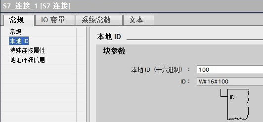

5.在本地ID中:显示通讯连接的ID 号,这里ID=W#16#100(编程使用),如图5所示:
同一项目下的S7-1200之间的S7通信的图7
图5

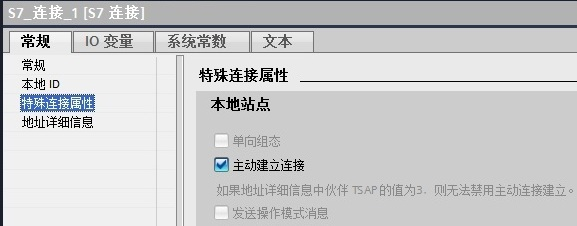

6.在特殊连接属性中:可以选择是否为主动连接,这里client v4.1是主动建立连接,如图6所示:
同一项目下的S7-1200之间的S7通信的图8
图6

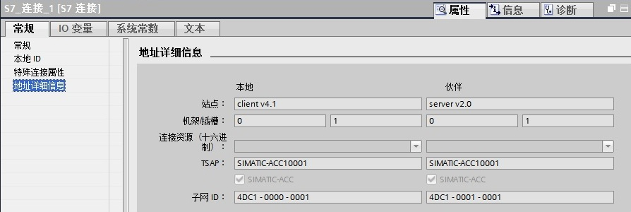

7.在地址详细信息中:定义通讯双方的 TSAP 号,这里不需要修改,如图7所示:
同一项目下的S7-1200之间的S7通信的图9
图7

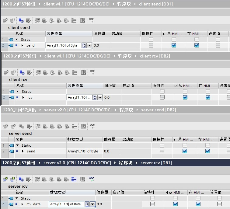

9.接下来进行编程,在 S7-1200 两侧,分别创建发送和接收数据块 DB1 和 DB2,定义成 10 个字节的数组,如图9所示:
同一项目下的S7-1200之间的S7通信的图11
图9

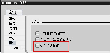

10.注意:数据块的属性中,需要选择非优化块访问(把默认的勾去掉),如图10所示:
同一项目下的S7-1200之间的S7通信的图12
图10

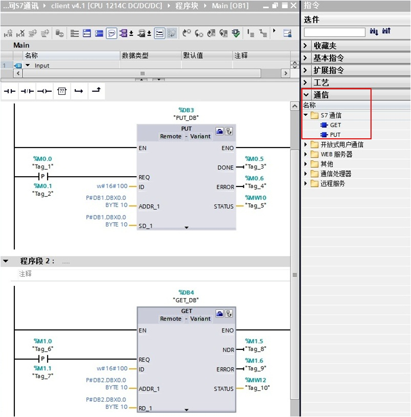

11.在主动建连接侧编程(client v4.1 CPU),在OB1中,从“Instruction” >“Communication” >“S7 Communication”下,调用 Get、Put 通信指令,如图11所示:
同一项目下的S7-1200之间的S7通信的图13
图11
12.功能块参数意义如下表1:
功能块管脚
赋值
含义
REQ
%M0.0
上升沿触发
REQ
%M0.0
上升沿触发
ID
W#16#100
连接号,要与连接配置中一致,创建连接时的本地连接号
DONE
%M0.5
为1时,发送完成
ERROR
%M0.6
为1时,有故障发生
STATUS
%MW10
状态代码
ADDR_1
P#DB1.DBX0.0 BYTE 10
发送到通信伙伴数据区的地址
SD_1
本地发送数据区
REQ
%M1.0
上升沿触发
ID
W#16#100
NDR
%M1.5
为1时,接收到新数据
ERROR
%M1.6
为1时,有故障发生
STATUS
%MW12
状态代码
ADDR_1
P#DB2.DBX0.0 BYTE 10
从通信伙伴数据区读取数据的地址
RD_1
本地接收数据地址
表1

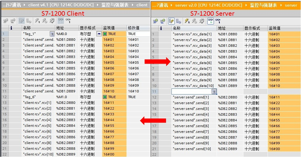

13.通过在 S7-1200 客户机侧编程进行 S7 通讯,实现两个 CPU 之间数据交换,监控结果如图12所示:
同一项目下的S7-1200之间的S7通信的图14
图12
