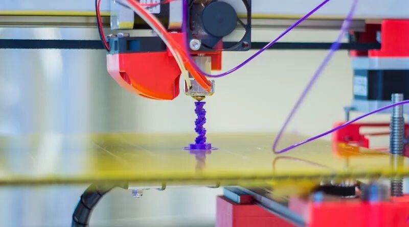

超材料与 3D 打印结合
3D 打印”和“超材料”具有广阔的应用前景,能够制造定制的医疗植入物,打印房屋,应用于声学隐形技术,是改变我们周围世界的前沿科技潮流。
在 COMSOL 中分析特殊的多孔弹性超材料的图1
3D 打印机。图片由 Jonathan Juursema 提供。在 CC BY-SA 3.0 许可下使用,通过 Wikimedia Commons 分享。
通过两种技术的结合,我们可以使用直接激光写入(direct-laser-writing,简称 DLW)打印来制造复杂的超材料,这种工艺对于其他制造技术而言相当困难或不可能实现。这个想法的灵感来源于德国卡尔斯鲁厄理工学院(Karlsruhe Institute of Technology)和法国勃艮第弗朗什-孔泰大学(Université de Bourgogne Franche-Comté)的研究小组。他们共同研究了在稳定和静态条件下表现出独特的负等效压缩性力学性能的超材料。

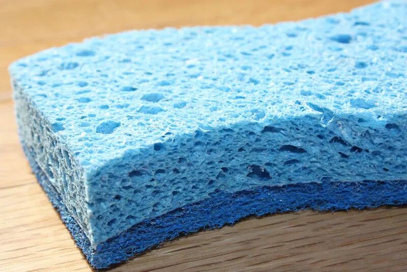

海绵是一种受多孔弹性现象影响的材料。

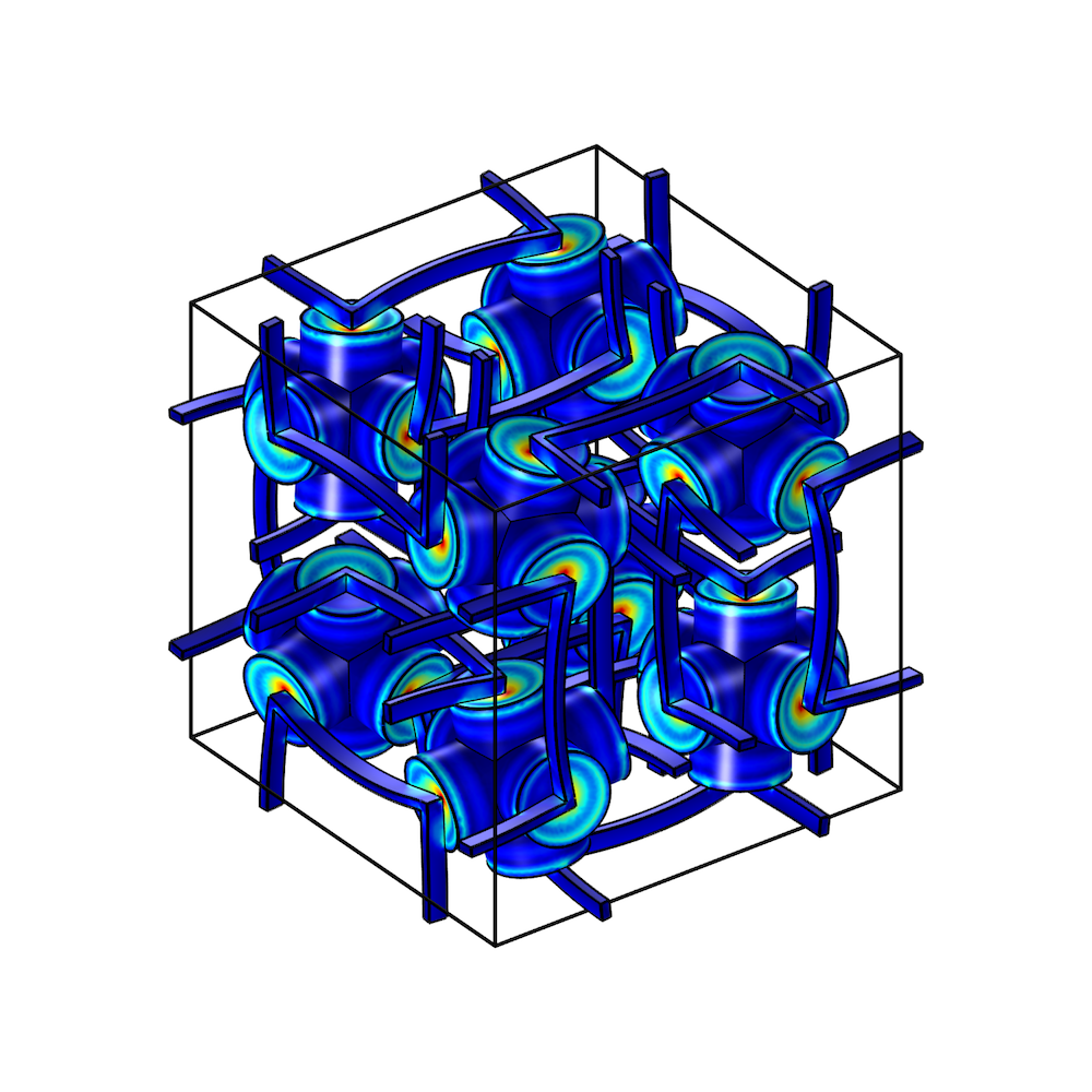

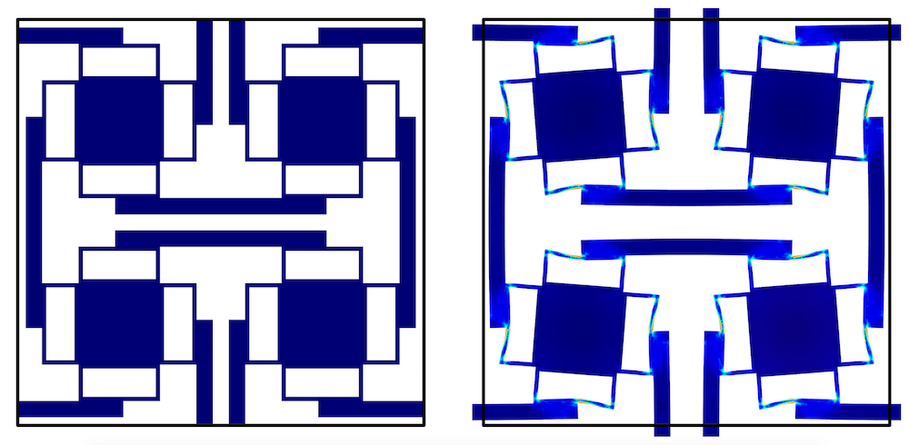

那么为什么超材料会膨胀呢?为了回答这个问题,让我们来观察一下超材料。超材料由单一的普通固体成分构成,材料内为中空的三维十字结构,此结构内部的隐藏空间包含恒压空气。每个十字的末端都有圆形的膜片。
当周围压力与十字结构中的压力不同时,膜片向内或向外弯曲。在膜片变形的作用下,与膜片非对称相连的杆状物使十字结构旋转。如果外部的静水压力大于内部的压力,那么单个旋转就会转化为结构的各向同性膨胀,导致负的等效压缩性。
在 COMSOL 中分析特殊的多孔弹性超材料的图3
零压力下(左)和压力增大后(右)的晶胞,图片描述了负压缩性的原理。图片来自 Jingyuan Qu 和 Muamer Kadic 。
这种负压缩性看似违反了物理定律,但等效的体积增加与材料内看不到的体积减少是相对应的。这样可以保证结构稳定。

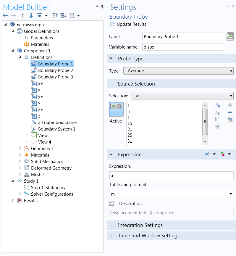

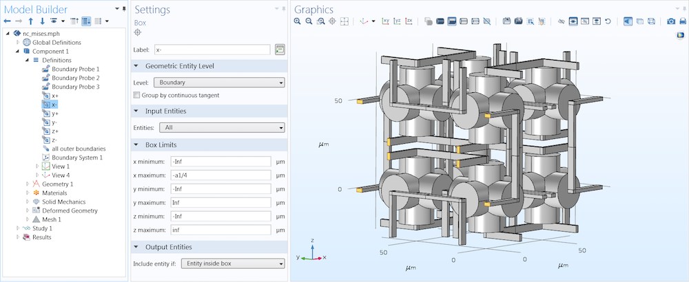

当模拟无限材料时,我们需要应用周期性条件,使晶胞的每一个边都以各向同性的方式收缩或膨胀。首先,创建并根据方向 x+、x-、y+、y-、z+ 及 z– 来命名结构的每一侧。然后创建探针变量,用于计算“减号”侧(dispx,dispy,dispz)的平均位移,如下方第二张截图所示。
在 COMSOL 中分析特殊的多孔弹性超材料的图5
在 COMSOL 中分析特殊的多孔弹性超材料的图6
以 x 方向为例,图片显示如何选择与下一个晶胞相连的边界,展示了六个平面(上图)之一和边界探针设置(下图)。图片来自 Jingyuan Qu 和 Muamer Kadic。

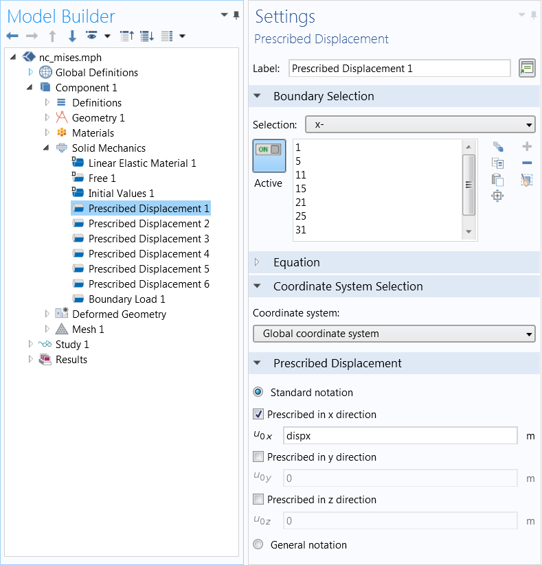

下一步,将探针变量用作两边的边界条件(指定位移)。也就是,在 x– 边界上,x 方向的位移被设为 dispx,在 x+ 边界上则设为 -dispx。然后针对其他周期性切边设置类似的边界条件。因为位移 dispx 是未知数,所以使其成为解的一部分。由于指定位移的成对反作用力必须为零,所以结构会膨胀或收缩,使合力为零。
在 COMSOL 中分析特殊的多孔弹性超材料的图7
指定探测位移。图片来自 Jingyuan Qu 和 Muamer Kadic。

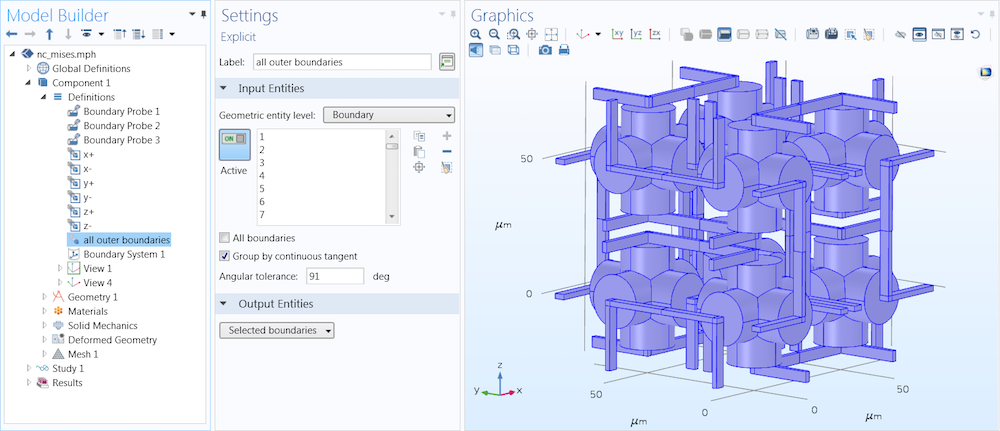

下一步,施加外部压力。选定几何的外部边界,并采用很大的角度公差后,模型显示未选定隐藏体积的内部边界,如下图所示
在 COMSOL 中分析特殊的多孔弹性超材料的图8
外部边界设置。图片来自 Jingyuan Qu 和 Muamer Kadic。

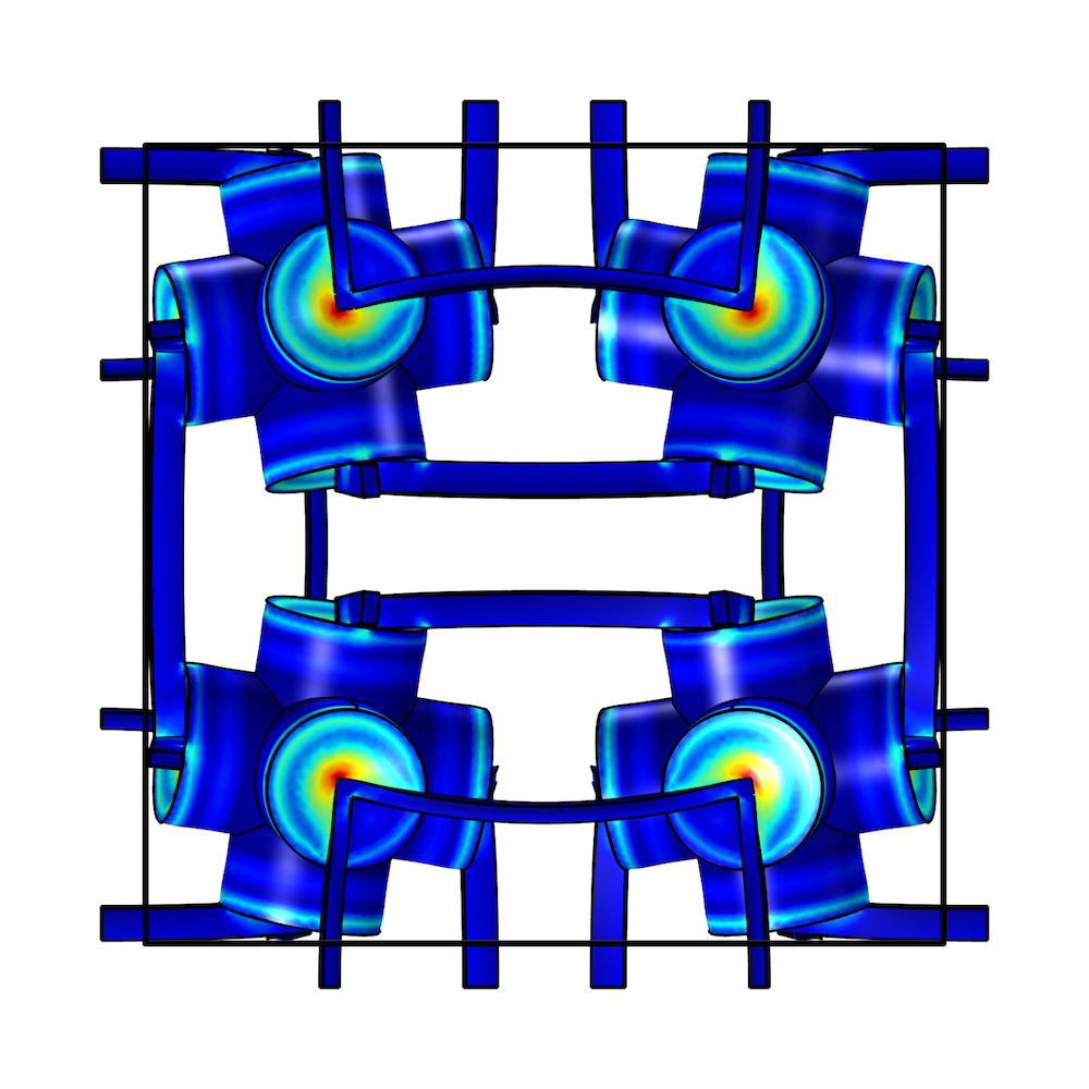

多孔弹性超材料结构的多角度视图。图片来自 Jingyuan Qu。
作为比对点,研究人员还研究了一个普通的多孔结构和一个由连续各向同性材料制成的立方体。当周围的静水压力增大时,两个结构的体积都会缩小。在相同的条件下,多孔超材料则会膨胀,突出了自身的等效压缩性特征。
