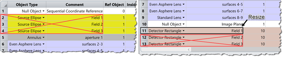

对于成像模块而言:
  • 从模块中移除光源
  • 移除三个检测器中的两个,并根据序列模式文件的尺寸增加其余检测器的尺寸
  • 重新定义像平面的物体参考摆放情况
Ansys Zemax | 使用 OpticStudio 进行闪光激光雷达系统建模(中)的图4

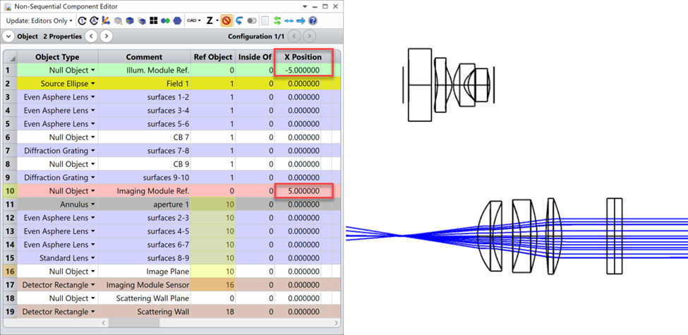

调整后,我们可以通过复制和粘贴将成像模块物体插入到照明模块的非序列元件编辑器中。粘贴后,我们需要确保为插入后的物体重新编号 “参考物体 (Reference Object)” 参数,以指向新的物体编号(如适用的话),例如我们的成像模块光学元件现在需要指向组合模型中的 “物体10”(“成像模块参考” 为空物体)。然后使用参考空物体编辑 X 位置来确定模块的布局:

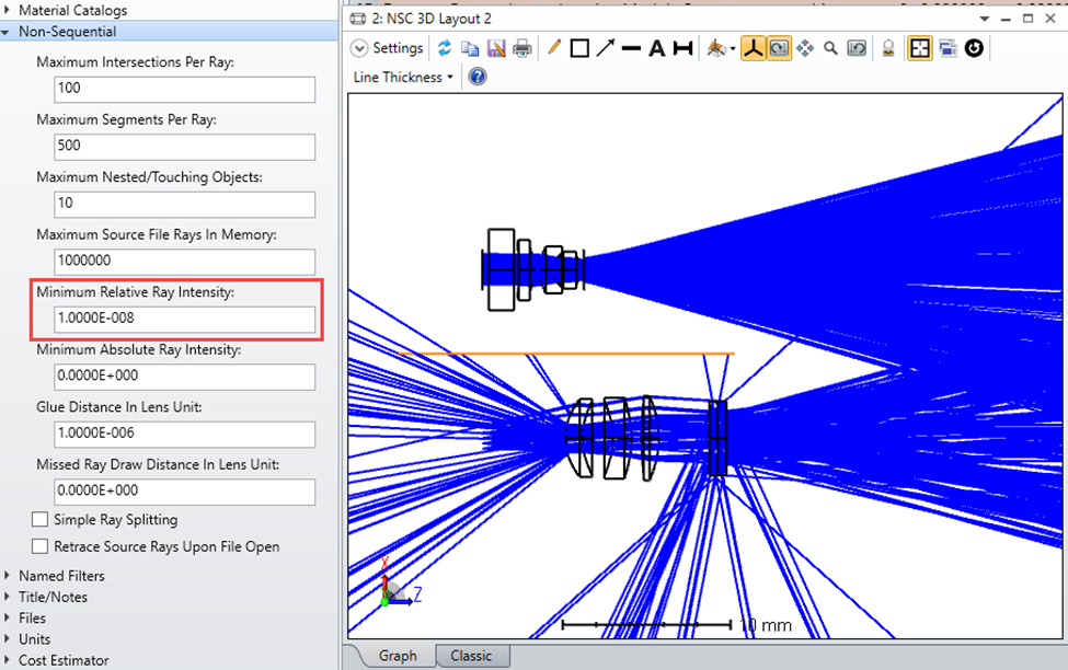

为了使壁面物体作为散射表面,在 “散射壁面” 探测器上应用了朗伯散射配置文件。同样,我们还通过设置 I.0 膜层(确保100%反射)和散射分数(Scatter Fraction)值为1,使壁面成为理想的反射和散射表面。然而,在当前定义中,由于广角散射,散射光线很少能追迹到成像模块。因此,重点采样(Importance Sampling)可用于迫使光线向任何指定物体的顶点散射(参阅文章“如何利用重点采样进行高效的散射建模” (英文原文),了解关于重点采样工作原理的更多详情)。我们将使用的目标是 “物体11”,即成像模块的物理孔径,尺寸值为 0.7 mm。
当瞄准目标物体时,由于重点采样会降低散射光线的功率(以考虑光线从表面法线散射时的实际功率降低),因此需要降低最小相对光线强度(Minimum Relative Ray Intensity),以允许 OpticStudio 追迹这些较低能量的光线。在这种情况下,设置为 1e-8 可以追迹光线,我们可以看到光线现在可以离开照明模块,由成像模块捕获。应该注意的是,在两个模块之间引入了一个吸收矩形物体,以防止照明系统的杂散光影响成像透镜探测器。

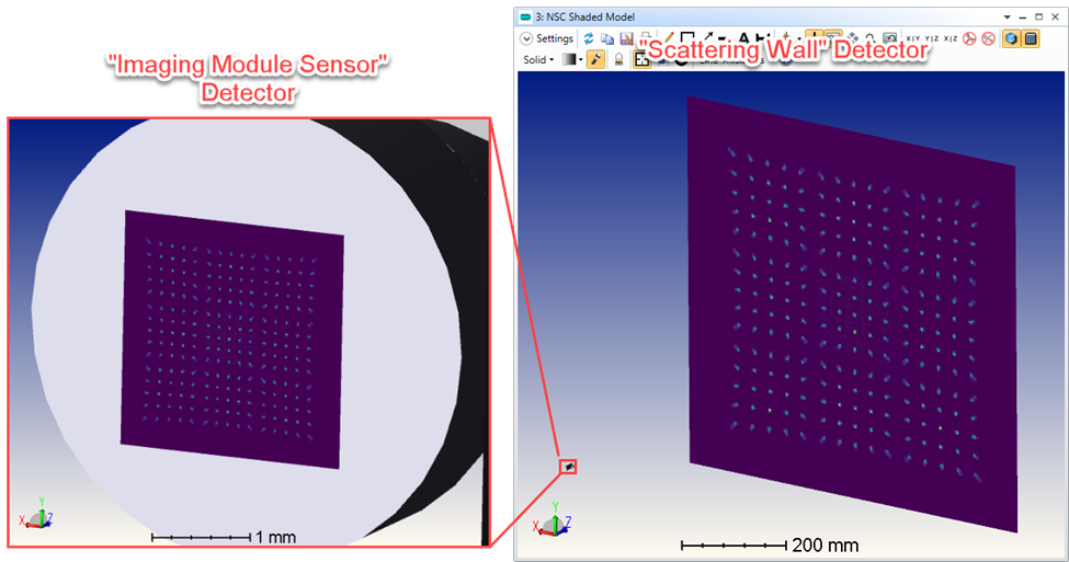

现在,我们可以观察投影到壁面上的点列图案以及通过成像透镜观察到的点列图案。该步骤的示例文件已经保存为:“FlashLidar_FullSystem.ZAR”:

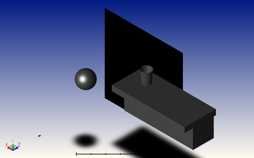

在闪光激光雷达系统中,添加了一些相关的几何结构用例,例如一个小型桌子模型和一个用作手势识别的(极为简化)拳头大小的球体。

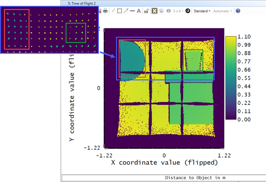

在运行用户分析(User Analysis)之前,需要先进行光线追迹,并且需要在光线追迹控制(Ray Trace Control)窗口中保存光线追迹数据。然后,用户分析将能够读取保存的.ZRD文件。在分析中使用以下设置,我们可以获得以下深度输出:
Ansys Zemax | 使用 OpticStudio 进行闪光激光雷达系统建模(中)的图10
Ansys Zemax | 使用 OpticStudio 进行闪光激光雷达系统建模(中)的图11
有了这些结果,我们可以区分场景中的不同特性以及它们在不同深度的位置。例如,我们粗略的 “拳头” 示意球体位于用户分析输出的左上角,而位于桌子模型顶部的杯子则位于场景右上角稍远一些的位置。为了进行演示,我们用矩形光源(Source Rectangle)使光源的全部区域发光,使场景充满照明,从而更容易看到整个场景的深度信息:
Ansys Zemax | 使用 OpticStudio 进行闪光激光雷达系统建模(中)的图12
