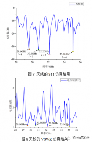

天线的S参数能够准确反映电磁波传递过程种的反射情况。如图7所示是该天线的S参数仿真结果,可以看到,S参数有多次下降,表明这些频率的波耦合进了谐振器当中,但并不是所有都是OAM模式。在28GHz~36GHz之间,该天线产生了4个谐振点,能够产生的OAM模态。分别是:在29.6GHz处产生的OAM模态,在30.6GHz处产生的OAM模态,在32.2GHz处产生的OAM模态,在35.1GHz处产生的OAM模态。图8是该天线电压驻波比的仿真结果,可以看到在四个谐振点处的VSWR几乎达到1,在天线的工作频段28GHz~36GHz之间匹配良好。

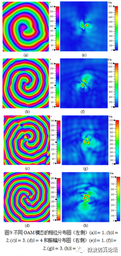

由图9(左侧)可以看出,该天线生成的4种OAM波束,空间螺旋相位波前结构清晰可见,符合OAM涡旋电磁波的螺旋相位结构特征,并且相位没有产生畸变,说明该天线产生的OAM无线电波具有较好的抗干扰性。
图9(右侧)是OAM的4个模态在观测平面上的振幅分布的波前。

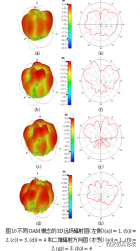

图10(左侧)分别为是不同模态下的3D远场辐射图,可以看出本文提出的OAM天线的增益在工作频率范围之内保持在6.47~8.18dBi,随着模态的增加,增益呈现下降趋势,说明工作频率越高,该天线收发信号的能力越弱。由OAM波束相位奇点引起的零强度区域存在于波的传输方向(z轴)上,使得远场辐射图出现中心上方下凹,在轴线方向上出现波束中空的现象, 符合涡旋电磁波中心能量最低,边缘能量高的物理特性。图10(右侧)为二维辐射方向图(Phi=0deg),可以看出,所有主瓣方向角都很大,有利于电磁波的远距离传输。

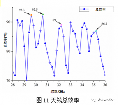

如图11是天线的总效率,仿真结果表明,该天线在四个频点都具有较高的效率。在29.6GHz处的效率达到92.3%,在30.6GHz处的效率达到92.5%,在32.2GHz处的效率达到89%,在35.1GHz处的效率达到86.2%。此外,在天线的整个工作频段中,29.6GHz处的效率最高,达到92.5%,在29.2GHz处的效率最低,为70%。总体来说,该天线的总效率较高,在整个工作频段均达到70%以上。
