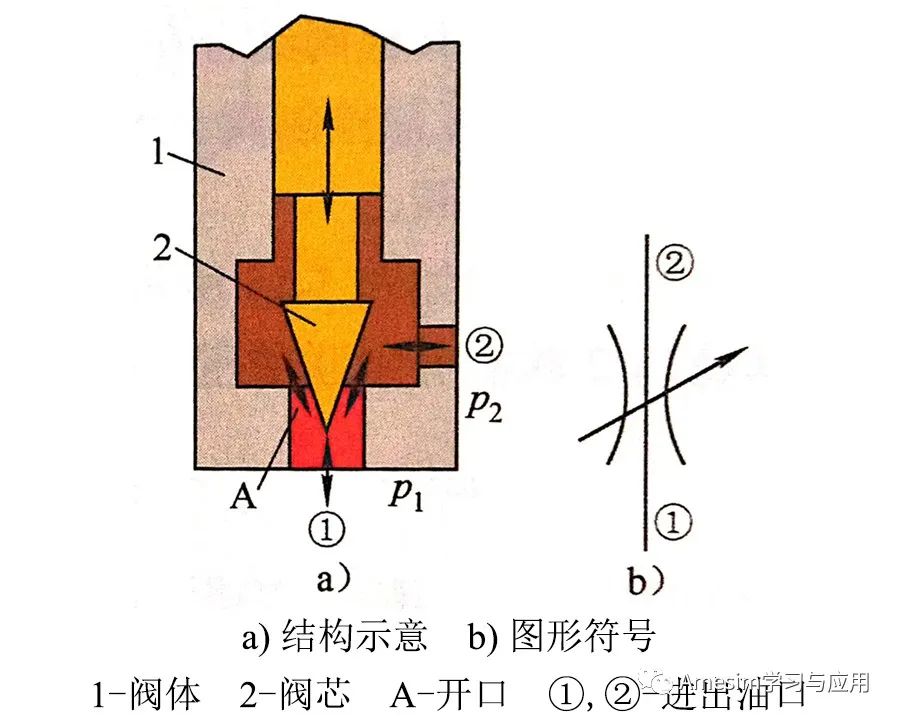

节流阀是通过改变阀的开口面积,进而改变阀的液阻,以改变液体流量的液压阀,其大致结构如图1所示。
Amesim仿真实例下载:流量控制阀的原理和Amesim仿真方法的图1
图1 节流阀示意图
关于节流阀,大家要知道以下两点:
  • 节流阀开口越大,液阻越小,液体越容易流通,反之则液体越难流通;
  • 当节流阀开口一定时,阀两侧的压差和通过的流量互为因果。

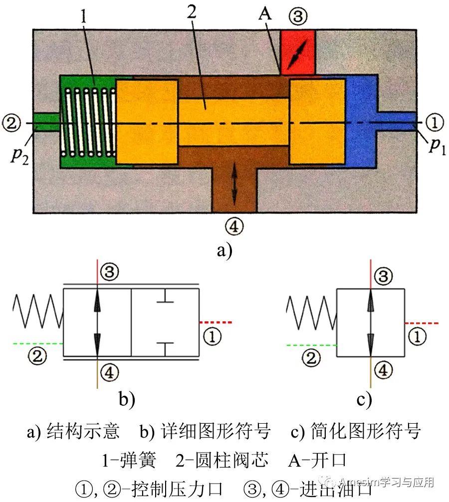

定压差阀又被称为 压差平衡元件 ,或 压力补偿阀 ,一般与其他阀联合使用,大致结构如图2所示。
Amesim仿真实例下载:流量控制阀的原理和Amesim仿真方法的图2
图2 定压差阀示意图
图2中,阀芯2在控制压力P1、P2和弹簧力Fs共同作用下保持平衡,假设阀芯两侧控制压力作用面积为A,则有:
Amesim仿真实例下载:流量控制阀的原理和Amesim仿真方法的图3
通常情况下,弹簧1的刚度很小,阀芯2的运动范围也很小,因此Fs基本保持恒定。基于此,我们可以认为在阀的正常工作范围内,控制压差ΔP是恒定的,等于弹簧产生的压力。
需要指出的是, 定压差阀对进出口的油液也具有节流效应 ,即出口压力小于进口压力。如图2所示,阀芯越靠左,开口A越小,节流效应越明显;反之,则节流效应会减弱。因此, “定压差” 的说法是就 “控制压差恒定” 而言的;如果从 进出口压力变化 来看,也可称其为 减压阀 。如果将进出口分别与控制腔1和2联通,就构成了定差减压阀。

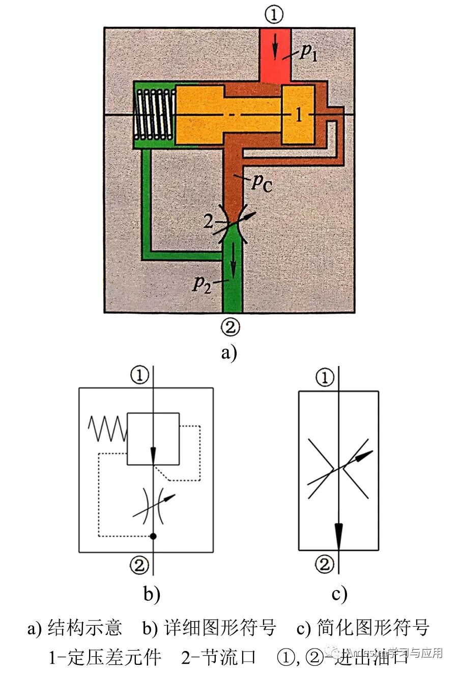

将上述节流阀和定压差阀串联组合,就可以得到如图3所示的 二通流量控制阀 。其中,节流口2两侧的压力分别联通到定压差元件1的两个控制压力口,这样,在阀的正常工作范围内,节流口2两侧压差Pc-P2基本恒定,通过的流量只与其开口大小有关,不受阀两侧压力P1、P2变化的影响。
Amesim仿真实例下载:流量控制阀的原理和Amesim仿真方法的图4
图3 二通流量控制阀示意图
二通流量控制阀对流量的调节过程如下:
  • 如果负载压力P2增大,则定压差阀芯1右移,定压差元件开口增大、液阻减小,Pc增大,直至P2、Pc和弹簧压力共同作用于阀芯1达到新的平衡,节流口两侧压差基本保持不变,流量也基本保持不变;如果负载压力P2减小,则有相反的调节过程,也可以保持流量恒定。

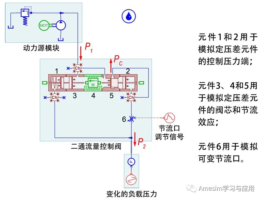

二通流量控制阀的Amesim仿真模型如图4所示。关于该模型的元件子模型、参数等的详细设置,本文不再做过多说明。 文末提供了仿真模型源文件的下载链接 ,大家可以自行下载参考。

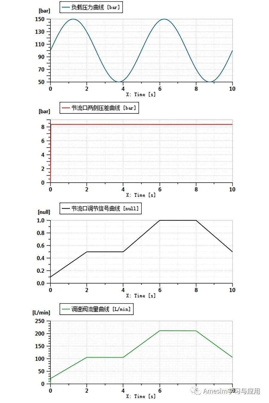

仿真结果如图5所示。可以看出,尽管负载压力呈正弦变化,但节流口两侧压差保持恒定,基本维持在8.3 bar左右;通过阀的流量大小也不受负载压力变化的影响,它仅由节流口的开口信号决定。

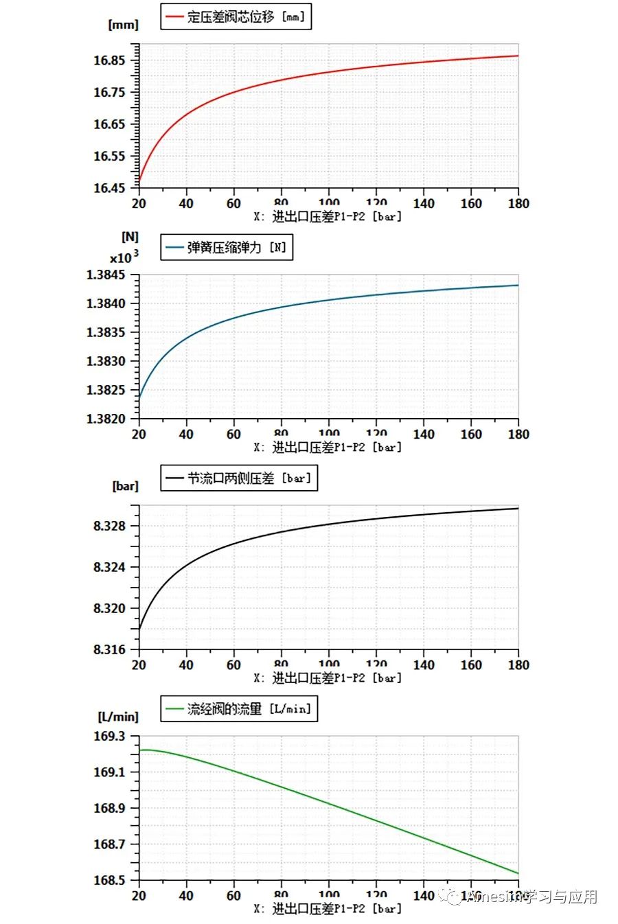

改变仿真条件,保持节流口开口不变并逐渐增大出口压力再次仿真(注:详细仿真模型见模型文件FlowRegulator_2.ame,下载链接见文末),得到进出口压差变化时二通流量控制阀对流量的调节过程,如图6所示。可以看出,当进出口压差从20 bar变化到180 bar时,定压差阀芯位移有约0.4 mm的改变;同时,弹簧力大约增加2 N,节流口两侧压差大约增加0.01 bar,流经阀的流量也有相应的改变。当然,这些变化相对微小,可以忽略,因此可以认为二通流量控制阀起到了维持流量恒定的作用。
Amesim仿真实例下载:流量控制阀的原理和Amesim仿真方法的图7
图6 进出口压差改变时阀的调节过程曲线
『注:细心的小伙伴们一定会发现一个问题,随着流量控制阀进出口压差增大,节流口两侧压差增大,但流量却在减小!这是为什么呢?笔者在提取仿真结果时,着实被这个问题困扰了一番!经过仔细分析和思考,笔者发现这个看似诡异的结果背后涉及到Amesim对液体体积和流量的处理方式。这个问题说来话长,暂时按下不表,抽空再专门写篇文章来解释它。』

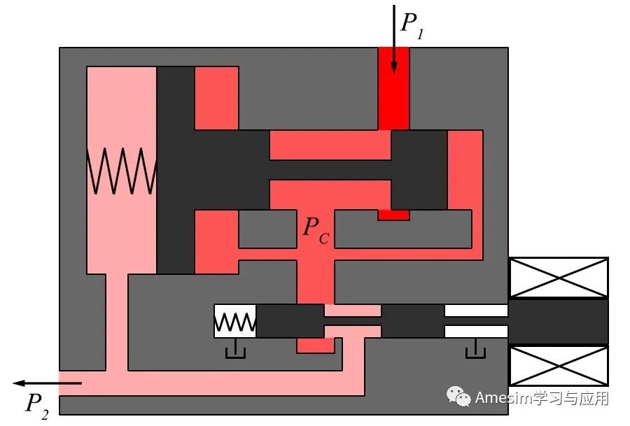

2、 图7所示为二通流量控制阀更详细的结构示意图。如果仔细分析的话,其工作原理和图3是完全一致的,因此也可参考本文的建模方式 (注:也可以根据需要对节流阀做更详细建模)
Amesim仿真实例下载:流量控制阀的原理和Amesim仿真方法的图8
图7 二通流量控制阀详细结构原理图
有人可能会问,图7中的阀有更多腔和通道等,这些结构在模型中如何体现呢?对此,笔者的观点是,之所以会有这些更具体、更复杂的结构,主要是考虑了油液的流动和元件的加工装配;我们在仿真建模时,要更关注仿真对象背后的物理规律和数学模型,而不必过于在意其具体结构,尤其是那些对原理和性能影响较小的结构,可以根据仿真目的做适当简化。
