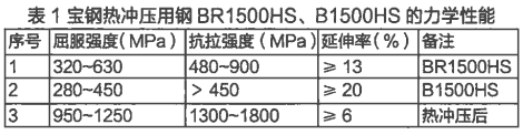

目前国内在用的热冲压用钢板主要由宝钢供货, 主要有两种类型:热轧BR1500HS和冷轧BH1500HS。其力学性能如表1所示。

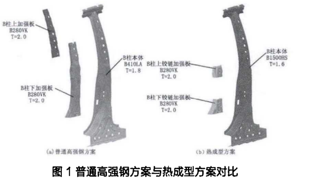

(2)普通高强钢方案与热成型方案对比
现某纯电动轿车B柱原方案为普通高强钢,B柱本体材料采用B410LA,屈服强度在410Mpa左右,强度较低 ,于是在其内部上 、下各焊接一块尺寸较大的加强板,用以保证B柱强度,如图1所示。
汽车B柱轻量化设计研究的图2
现热成型方案B柱本体材料采用B1500HS,并在上下铰链安装处增加两尺寸较小加强板,用于加强铰链安装处刚度以保证门安装刚度及防止门下垂。如图1(b)所示。

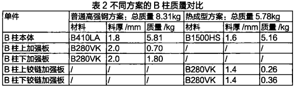

(3)质量对比
普通高强钢方案与热成型方案的B柱质量对比如表2所示。
汽车B柱轻量化设计研究的图3
由表2可看出,热成型方案中B柱本体料厚减小,B柱内部上、下加强板尺寸及料厚均进行了缩减,采用热成型方案后单侧B柱减重2.53kg,两侧合计减重5.06kg,减重效果比较明显。

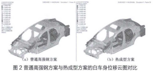

两种不同方案扭转工况下的白车身Z向变形图,如图2。
汽车B柱轻量化设计研究的图4
由图示数据可计算出两种方案的白车身扭转刚度,普通高强钢方案为9368.5 N·m/deg,热成型方案为93.2.3 N·m/deg,下降0.71%,略微下降,两方案基本持平。

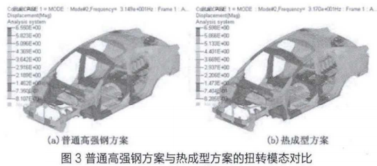

两种不同方案的扭转模态振型图,如图3所示。
汽车B柱轻量化设计研究的图5
由图示数据可得出两种方案的白车身扭转模态,普通高强钢方案的一阶扭转模态为31.49Hz,热成型方案为31.70Hz,提高0.67%,略微提升,两方案基本持平。

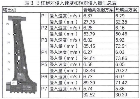

B柱的侵入量是定量评价侧面结构耐撞性的主要因素,侵入量越小越好。现对相同边界条件下两种方案侧碰过程中的B柱、前门、后门的侵入速度和侵入量进行仿真分析,其中B柱对应不同点的绝对侵入速度和相对侵入量,如表3所示。
汽车B柱轻量化设计研究的图6
分析结果显示,热成型方案相对普通高强钢方案B柱对应不同点的侵入速度和侵入量均有不同程度的降低,满足要求。
