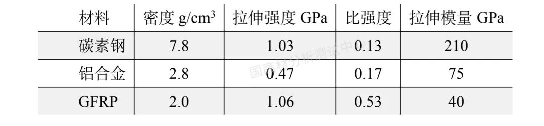

GFRP(Glass Fiber Reinforce Plastic)材料,指的是玻璃纤维增强复合材料,俗称“玻璃钢”。它是以玻璃纤维及其制品(纱、带、玻璃布、毡等)作为增强材料,以合成树脂作基体的一种复合材料,根据不同的树脂分为环氧玻璃钢、酚醛玻璃钢、聚酯玻璃钢等。玻璃钢具有质量轻、强度高、耐腐蚀、良好介电性、成形设计性好等优点,是替代金属材料的首选材料之一。GFRP材料用途广泛,被用于桥梁、混凝土筋材、管道材料、装饰装修材料、保温隔音等方面。在这些应用中,GFRP材料可能会受到冲击载荷作用,在冲击载荷下材料往往表现出与准静态试验下不同的物理特性,即材料物理性能具有应变率相关性,材料的强度随着应变率的升高而增大。
表1 GFRP与常见金属材料的物理性能对比

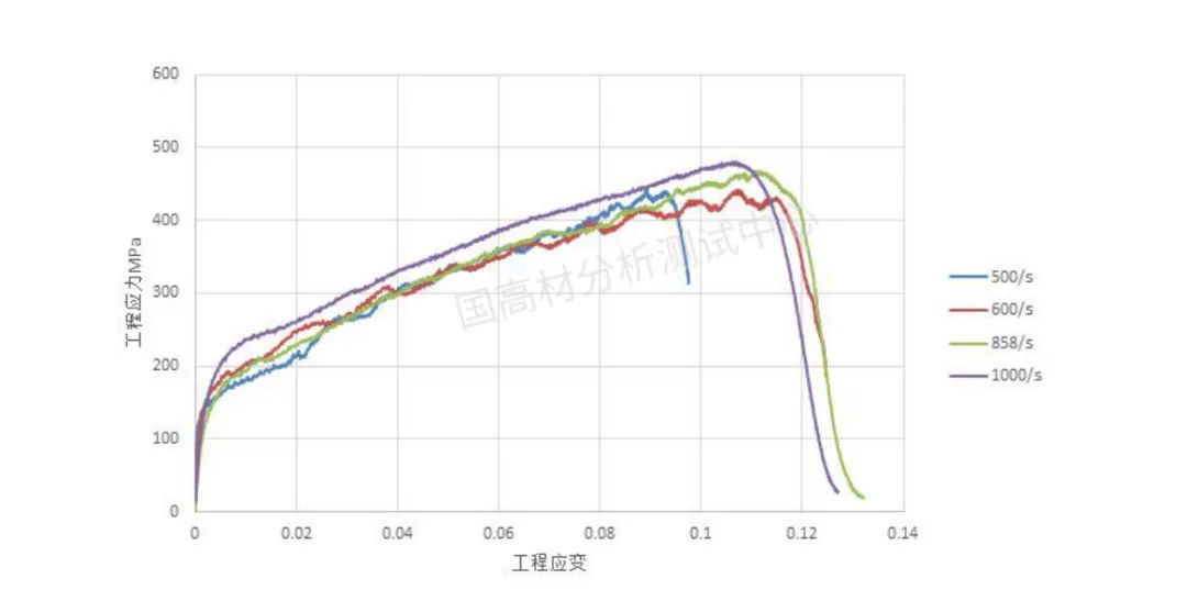

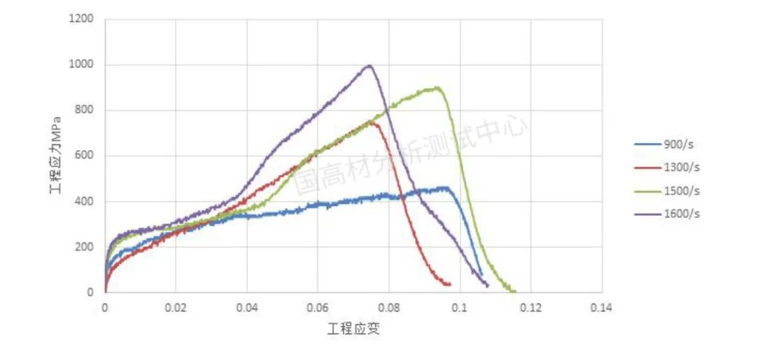

常温20℃下GFRP材料不同试样尺寸的应力应变关系如图2~图3,其中图3应变率为500/s的曲线因为气压较小撞击杆速度较低,导致试样为发生大的变形而破坏,最终只有部分压缩曲线。从两图可以看出曲线均有抖动的现象,这是因为试验过程中,无法完全满足霍普金森试验的理论假设—一维应力波假设,出现了波弥散,使得最终曲线抖动异常。同时抖动幅度不是很大,可以近似假设波在杆中没有散射。GFRP材料两种尺寸的应力应变关系曲线都经历了弹性阶段、强化阶段和最后的应变软化阶段,因此同样可用弹性模量、屈服强度、压缩强度及最大强度对应的应变等参数来表征GFRP的动态压缩性能。

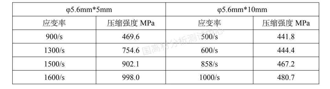

表3是两种尺寸试样的不同应变率下的压缩强度对比,可以看出GFRP材料的压缩强度随着应变率的增大而增加,说明了常温20℃下GFRP材料对应变率敏感,在高应变率下表现为应变强化效应。
表3不同应变率压缩强度对比

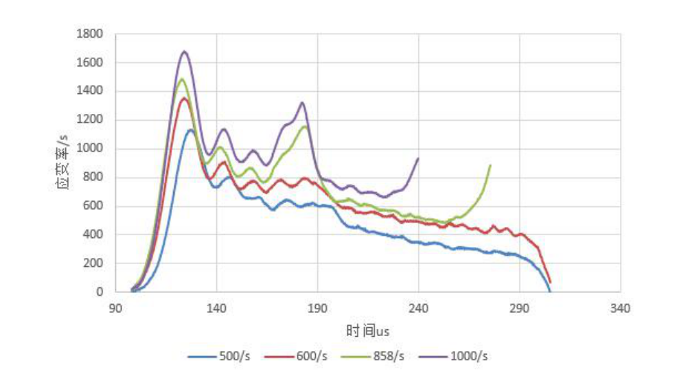

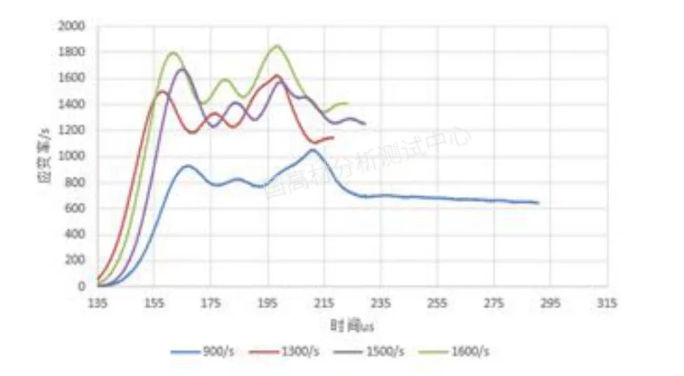

霍普金森试验的另一个假设是试验过程中恒应变率。从φ5.6mm*5mm和φ5.6mm*10mm两种尺寸的应变率曲线可以看出,试验过程中应变率均为达到恒定。其中图4试样尺寸的长径比小于1,试验过程中应变率波动大,但平均来说保持在一个水平上。而图5试样尺寸的长径比大于1,试验过程中应变率总体是下降趋势。试验无法实现恒应变率假设,原因是GFRP材料的阻抗小,与钢质杆系的弹性模量差距很大。因此,测试阻抗低的材料,需要选择弹性模量更低的杆系,比如铝杆或者尼龙杆。同时在选择试样尺寸时,首选圆柱形试样,且试样的长径比在0.5~1之间最佳。

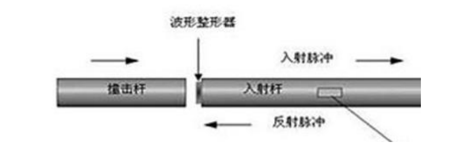

观察两种尺寸的应变率曲线,上升阶段均很抖,而且异常冲高后才回落。应变率上升较缓更容易实现恒应变率假设,如图4的900/s曲线。测试低阻抗材料时,为了试验过程中应变率达到近似恒定,有文献指出在撞击杆和入射杆之间增加缓冲部件,该部件称为“波形整形器”,如图6。根据测试材料的不同,选择波形整形器的材料和尺寸均有所不同,需要试验验证选择。常用的波形整形器材料有紫铜等。
技术研究|霍普金森杆对玻纤增强材料(GFRP)的动态压缩性能研究的图7
图6波形整形器
