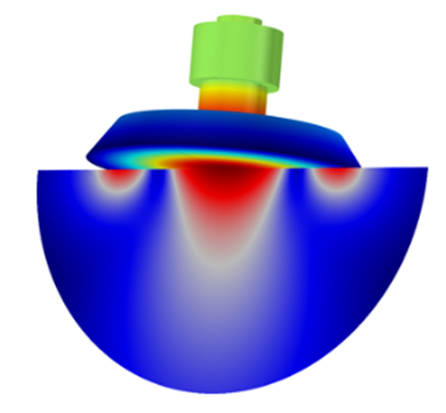

      首先对本案例模型进行简单介绍:Tonpilz 型换能器用于相对低频的大功率声发射。这是声呐应用中常用的换能器配置。换能器由前辐射头、后盖板及堆叠在两者之间的压电陶瓷环构成,压电陶瓷环通过中心螺栓连接。该示例介绍如何包含螺栓预张力的影响。频率响应显示结构效应和声学效应,如变形、应力、辐射功率、声压级、发射电压响应 (TVR) 曲线以及声束的指向性指数 (DI)。

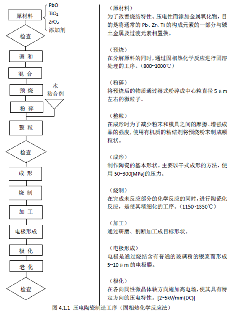

     压电材料制作流程:

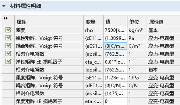

     压电效应的产生原因是晶体结构自身的各向异性以及极化作用,默认情况下所有压电材料Z方向极化(X3-方向),并且默认情况下材料与空间的Z方向重合,要改变极化方向,最简单的做法就是创建一个新坐标系,并指定到压电材料上。

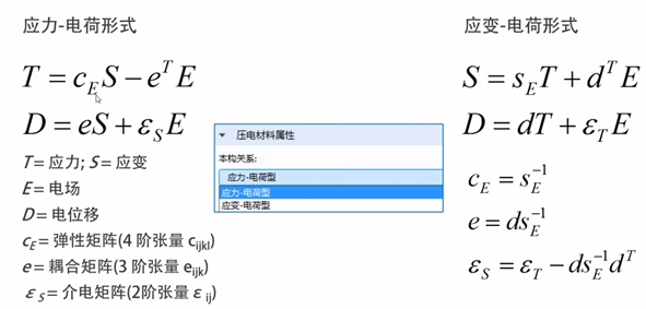

     压电材料有两种本构形式,一种是应力-电荷形式,一种是应变-电荷形式。这个根据自己获得的哪种形式的参数决定,两者都差不多。对其中应力-电荷形式中关键的三个参数进行介绍一下,首先是CE这个表示弹性矩阵,就是各个方向的杨氏模量;e表示耦合矩阵,就是压电常数,表示电能转化成位移能力的大小;表示介电矩阵,就是介电常数,表示电容量的大小。
