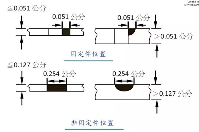

  就“破损安全”结构而言,初始裂纹长度与形状在固定件孔边为:如果结构厚度大于0.051厘米,为半径0.051厘米的四分之一圆;如果结构厚度小于或等于0.051厘米,则为长度0.051厘米的穿透裂纹。在非固定件孔边位置的初始裂纹长度与形状为:如果结构厚度大于0.127厘米,为直径 0.254厘米的半圆;如果结构厚度小于或等于0.127厘米,则为长度0.254厘米的穿透裂纹。

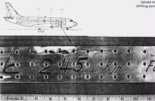

  客机的机体宽大,使用时间长达数十年,结构损伤机会更多。1988年4月28日,美国阿罗哈航空公司一架波音737-200型客机在夏威夷上空7,200米的高度巡航时,机身客舱前段头等舱处由机身站位360到540间一段长约4.57米的上蒙皮突然飞脱,幸好11分钟后飞机紧急安全降落。当时机上共有95名乘员:2名驾驶、3名空服员、89名乘客和1名坐在折迭式座椅的联邦航空局飞航管制人员(Air Traffic Controller),除1名头等舱空服员在空中被强风卷走外,其余94名乘员安然无恙。
  失事的这架飞机于1969年出厂,为生产在线第152架飞机,序号20209,安装2台普惠JT8D-9A发动机,1969年5月10日送交阿航。飞机失事时已服役19年,累积飞行时数35,496小时,89,680次飞行架次,是全球737型飞机飞行架次排名第二的飞机。排名第一的也在阿航机队中,机尾编号N73712,累积飞行架次90,051次,当时正在阿航机棚内进行维护。

  为什么阿航的失事机机身蒙皮没有如设计所预期的“破损安全”呢?美国国家运输安全委员会(National Transportation Safety Board)事后调查发现:波音737-200设计使用寿限为75,000飞行架次,失事机已飞行近90,000飞行架次,远超过飞机的使用寿限,失事机在19年的服役生涯中,机身顶部和侧面蒙皮相互搭接处许多搭接铆钉孔边已存有腐蚀(corrosion)及疲劳所造成的小裂纹,机身舱压变化使得这些裂纹陆续生长并逐渐相互连接,最后连成一条很长的贯穿裂纹,因此裂纹未受止裂条影响在生长过程中改变方向,最终导致蒙皮撕裂并飞脱。

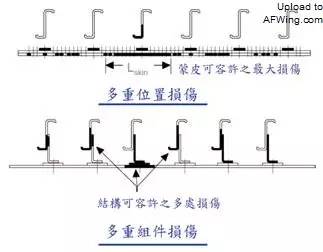

  阿罗哈事件后,美国联邦航空局的FAR 25.571《结构损伤容限与疲劳评估》中,对“损伤容限”的定义修改为:“结构上因疲劳、腐蚀、意外而存在一定大小之单一或分散的损伤下,其仍能维持一段时间的余留强度。”原先假设单一结构件应力最大的位置上存在着单一损伤的假设,则被可能存在的散布型疲劳损伤(Widespread Fatigue Damage)假设所取代,美国联邦航空局定义这种损伤为:“在多处位置上同时存在的损伤,其大小及分布密度使得结构无法满足FAR 25.571(b)规定的余留强度需求。”其特征为在多处形状雷同且连续的结构细节处(如:固定件孔边),承受均匀应力周期下,同时产生小裂纹。散布疲劳损伤的种类,分成同一结构件上,多处同时发生,且会连接成一长裂纹的多重位置损伤(Multiple Sites Damages);以及同类型的相互搭接结构件上,各相邻搭接处同时发生,且会彼此交互作用(interaction)的多重组件损伤(Multiple Element Damages)。

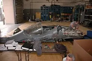

  2007年11月2日上午,一架隶属于美国密苏里州空中国民警卫队(Air National Guard)的F-15C在执行训练任务时,突然空中解体。
  失事当时,这架编号80-0034的F-15C正执行基本战斗机动作(Basic Fighter Maneuvers)演练,与僚机进行一对一的空中攻击及防御动作训练。在进行第二次的接战练习时,失事机以450节的空速快速右转,机体承受负载约为7.8g,此时机体开始剧烈抖动,飞行员立即将飞机改为平飞状态,机体承受负载迅速降到.5g,数秒钟后,前机身从座舱罩后方位置处断裂并与机体完全脱离,机体空中解体为二截,飞行员跳伞后平安获救。

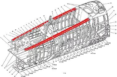

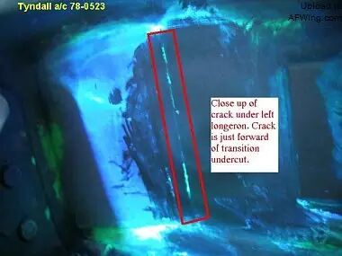

  事后的调查报告显示:失事发生原因为斜机身站位(Canted Fuselage Station)CFS 337处的右侧上纵梁断裂,失事机上纵梁残骸经破断面检验后,发现破断面处的厚度仅有0.039英吋(不到一毫米 )到0.073英吋,完全不符合蓝图规定的0.090英吋到0.110英吋厚度,且上纵梁的表面粗度(Surface Roughness)也较蓝图规定粗糙。过薄的破断面直接造成上纵梁局部应力大幅升高,在反复的飞行负载作用下,上纵梁很容易由粗糙面产生多处的疲劳初始裂纹,继而在后续的飞行负载中持续生长,最后导致上纵梁完全断裂。

事后美国空军在多架F-15C的纵梁上检出了裂纹
  这架F-15C于1982年开始服役,失事时飞行时数接近5,900小时。F-15C原始设计观念为“安全寿命”,服役寿限为4,000飞行小时,在美国空军颁布“损伤容限”设计观念后重新依据此规范进行分析,服役寿限延长到8,000飞行小时,并以16,000飞行小时的全机疲劳试验来加以验证。由于分析数据显示上纵梁的疲劳寿限高达31,000飞行小时,远超过飞机的服役寿限,且上纵梁在全机疲劳试验过程中未发现任何损伤,故虽属攸关飞安的主结构件,但依据规范无需进行定期检查。
