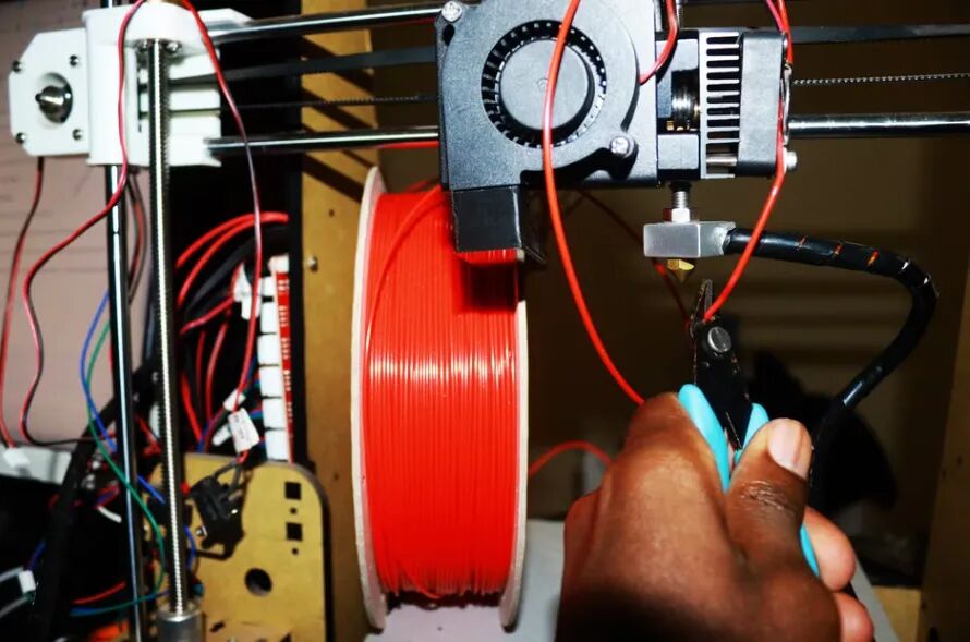

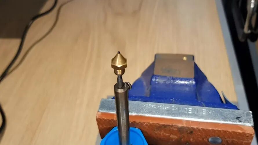

第1步:移除喷嘴中任何可见的长丝
如何疏通FDM 3D打印机喷嘴?的图2
△第一步,移除
需要一对切割钳来正确地从3D打印机喷嘴中移除不需要的长丝。剪钳需要小心使用,以免损坏喷嘴或电线。
先剪掉多余的长丝,然后再用力处理顽固的细丝。然后,清除剪钳中的颗粒,以免进一步堵塞喷嘴。

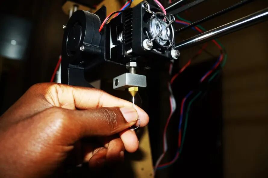

第2步:使用尖锐物体清洁喷嘴
如何疏通FDM 3D打印机喷嘴?的图3
△第二步,清洁
可以使用针、小螺丝刀或其它细长、锋利的物体清除喷嘴上不可见的任何堵塞物。在开始这项任务之前,请戴上防护手套和安全眼镜,以防止碎片造成伤害。

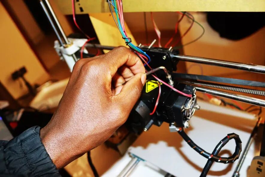

第4步:加热3D打印机喷嘴
如何疏通FDM 3D打印机喷嘴?的图5
△第四步,加热
如果喷嘴内仍有一些长丝卡住,下一步应该加热喷嘴。您可以使用焊枪,因为它在熔化卡住的长丝时提供更多控制。使用时,将喷嘴放在上面,等待几分钟再取下。您应该能够看到卡住的细丝像黄油一样融化。

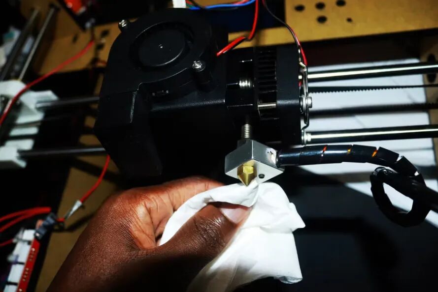

第6步:使用干净的布擦拭喷嘴
如何疏通FDM 3D打印机喷嘴?的图6
△第六步,擦拭
疏通3D打印机喷嘴后,必须用干净的白布擦拭,以保护部件免受灰尘和污垢的侵害。这块布可以用于清除那些其它方法仍然无法去除的较小碎屑,这些碎屑可能会导致未来打印作业出现故障。

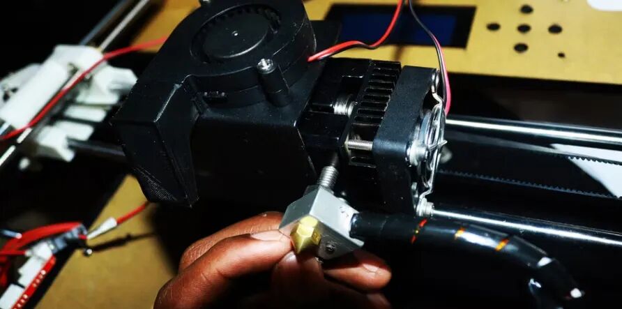

第7步:更换喷嘴
如何疏通FDM 3D打印机喷嘴?的图7
△第七步,更换
如果上述方法均无效,则更换喷嘴应该是最后的手段。您可以通过在线购买或与当地的经销售沟通。
要开始更换过程,首先从挤出机上拧下喷嘴,同时确保沿逆时针方向旋转,并记下您使用的扳手尺寸,以便在更换过程中使用该尺寸。
清理挤出机,安装新喷嘴,滴几滴油进行润滑。请记住在重新启动3D打印机之前,请将所有部件重新连接到它们原来的连接点上。
