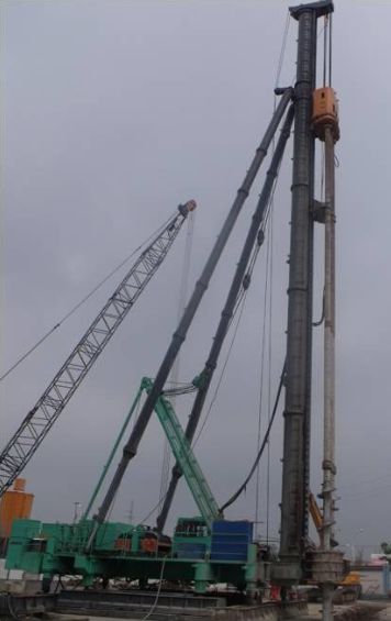

1.1设备选用及施工方法
本工程三轴水泥土搅拌桩采用 JB-160 型三轴式钻孔机进行施工。Ф850@600三 轴 搅 拌 桩 共 计 约 350000 , 桩 长 约 为 :K7+726--K7+755 ( 22 米 ) ,K7+755--K7+815(22 米), K7+815--K7+965(21 米), K7+965--K8+020(10 米)。具体详见本工程围护图纸。
本单位计划安排 1 台三轴搅拌桩机在 K7+726 南侧向东施工, 具体施工顺序详见桩机运行路线图。桩机开始施工前测量复核桩位后开始施工。

JB-1 60Φ850 三轴水泥土搅拌桩施工机械图(采用步履式)
Ф850@600 三轴水泥土搅拌桩, 即边轴正旋转注浆搅拌、 中轴反旋转喷气搅拌水泥土的施工方法, 根据设计要求本工程采用四搅两喷(上下均搅拌, 下沉喷浆, 即两上两下) 施工工艺。三轴搅拌桩施工完毕, 土方开挖前, 应先做降水试验, 进行帷幕验证, 验证止水帷幕的止水效果。

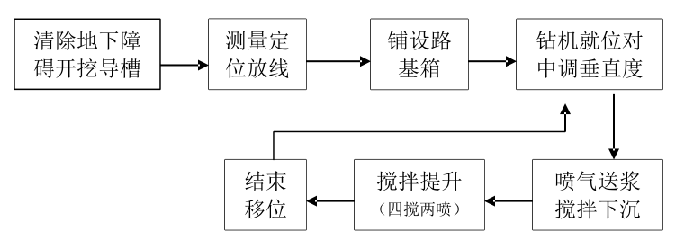

1.2施工工艺流程

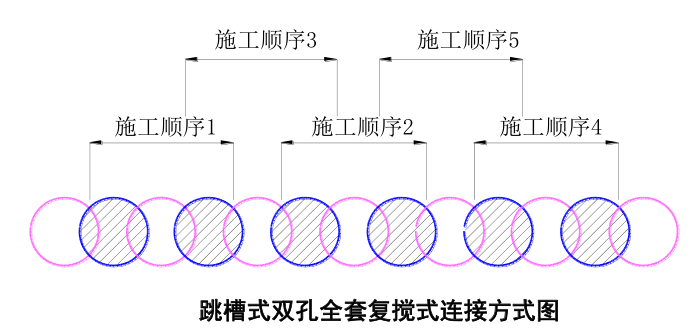

1.3.3施工顺序

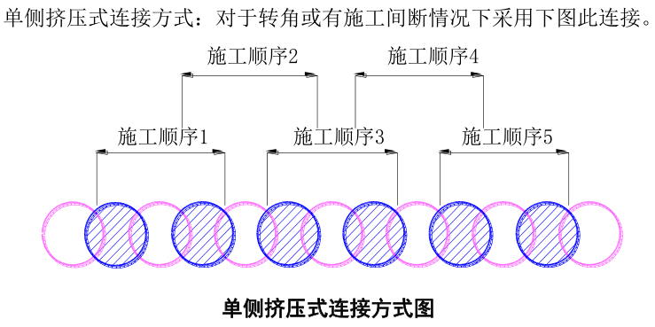

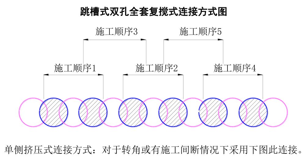

为确保每幅搭接质量, 按要求套接一孔施工, 钻孔顺序如下:跳槽式双孔全套复搅式连接:一般情况下均采用该种方式进行施工。

1.3.4桩机就位
由当班班长统一指挥桩机就位。移动前看清上、 下、 左、 右各方面的情况,发现障碍物应及时清除, 桩机移动结束后认真检查定位情况并及时纠正。桩机就位做到稳定、平正, 并用线锤观测龙门立柱垂直度以确保桩机的垂直度≤1/250。桩机定位后再进行定位复核, 偏差值小于 2cm。

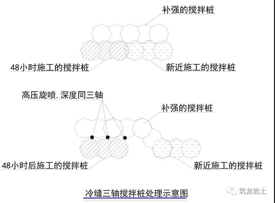

⑴时间间隔超过 12 小时, 且不超过 24 小时的, 直接在外侧复打 3 根搅拌桩,详见示意图。
⑵间隔时间较长在 24 小时以上的, 采用外侧绑不少于 3 根Φ800@500 旋喷桩, 先后桩之间用高压旋喷加强止水效果时, 先施工外侧, 后施工内侧, 详见示意图。
三轴搅拌桩和SMW工法桩施工方法及主要技术措施,讲解很详细!的图9

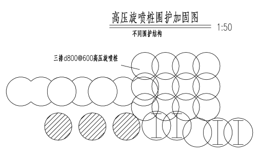

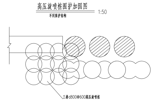

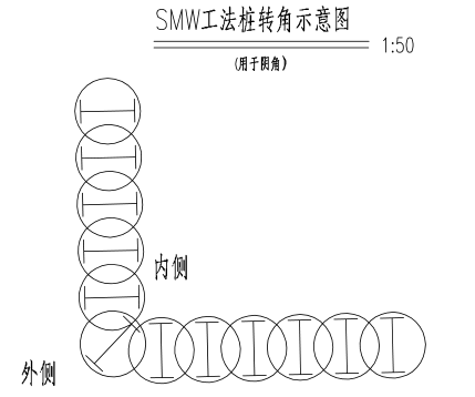

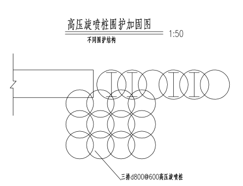

本基坑总体部分围护结构采用φ 850@600SMW(φ 1000@750) 工法桩, 桩 内插规格为H700*300*13*24(H800*300*13*26) 的型钢, K7+559--K7+592采用密插, K7+815--K7+965、 K7+755--K7+815采用插二跳一及插一跳一, 泵房位置采用密插法。转角及接缝位置采用高压旋喷桩800@600如下, 具体详见图纸。

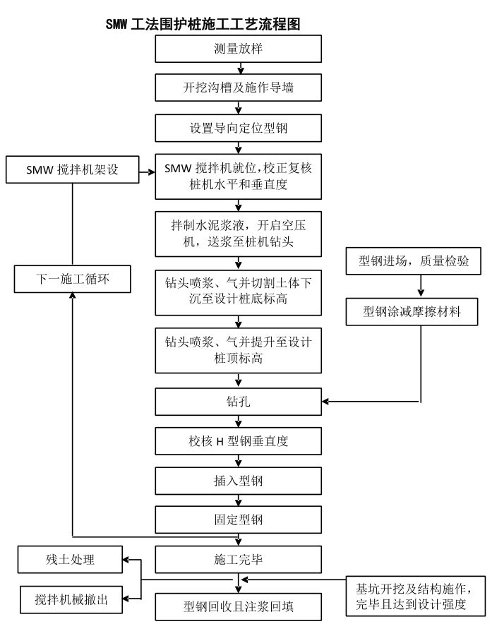

2.2 SMW工法围护桩工艺流程
SMW围护桩施工工艺流程分别见流程图:SMW工法围护桩施工工艺流程图, 流程图:SMW工法施工程序图。

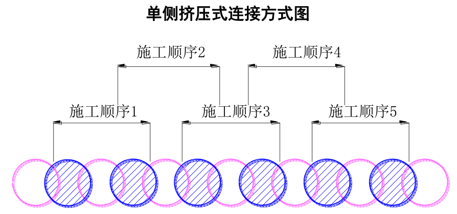

2.3.4施工顺序
SMW桩按图顺序进行施工。本工程设计采用整圆套打, 其中两圆相交的公 共部分为重复套钻, 以保证墙体的连续性和接头的施工质量。 跳槽式双孔全套复搅式连接:一般情况下均采用该种方式进行施工。

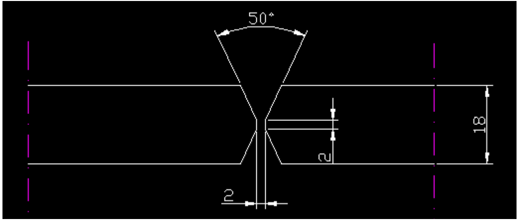

1)、 翼板采用双面坡口, 角度控制在 50 度, 偏差正负 5 度。钝边 2mm。 组对间隙预留 2 面貌。

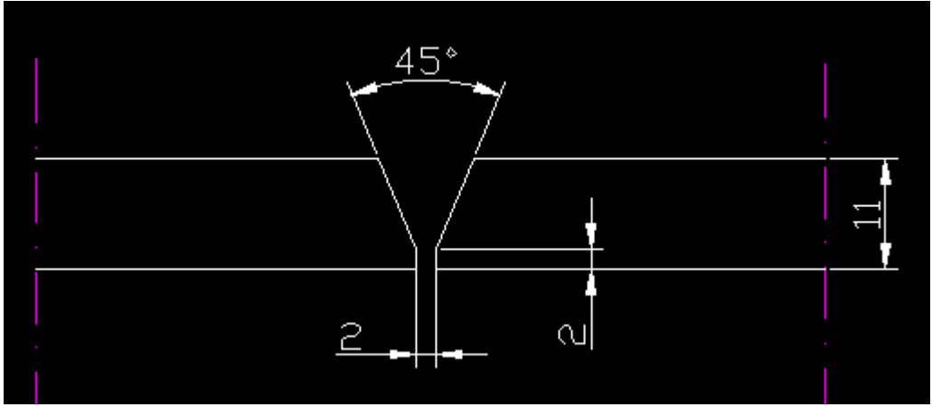

2)、 腹板采用单面坡口, 角度控制在 45度, 钝边 2mm, 组对间隙 2mm。

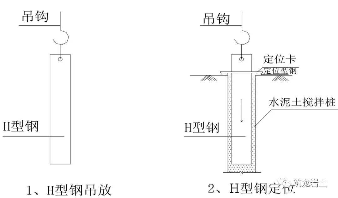

2.3.11 H型钢的插入与固定
⑴三轴水泥搅拌桩施工完毕后, 吊机立即就位, 准备吊放H型钢。
⑵H型钢使用前, 在距其顶端25cm处开一个中心圆孔, 孔径约10cm, 并在此 处型钢两面加焊两块各厚1cm的加强板, 中心开孔与型钢上孔对齐。
⑶根据复测的高程控制点, 用水准仪引放到定位型钢上, 根据定位型钢与H 型钢顶标高的高度差, 在型钢两腹板处外侧焊好吊筋, 误差控制在±5cm以内。型钢插入水泥土部分均匀涂刷减摩剂。

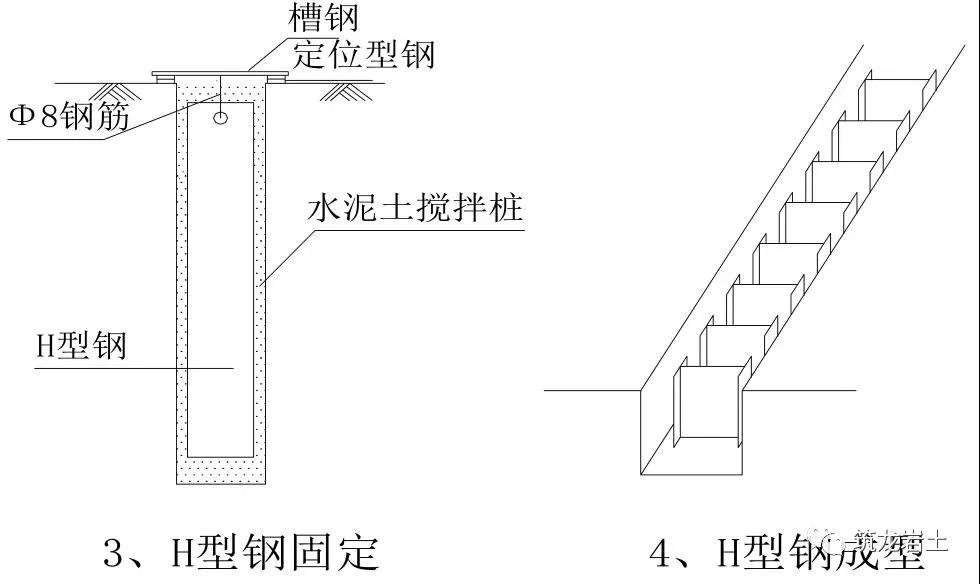

⑷安装好吊具及固定钩, 然后用50吨吊机吊起H型钢, 用线锤校核其垂直度。 在沟槽定位型钢上设H型钢定位卡, 固定插入型钢平面位置, 型钢定位卡必须牢固、 水平, 而后将H型钢底部中心对正桩位中心并沿定位卡徐徐垂直插入水泥土搅拌桩体内, 采用线锤控制垂直度, 型钢垂直度偏差不大于1/200。
⑸H型钢下插至设计深度后, 用槽钢穿过8吊筋将其搁置在定位型钢上, 待 水泥土搅拌桩达到一定硬化时间后, 将吊筋及沟槽定位型钢撤除。
⑹若H型钢插放达不到设计标高时, 则重复提升下插或振动下插使其达到设 计标高, 此过程中始终用线锤跟踪控制H型钢垂直度。

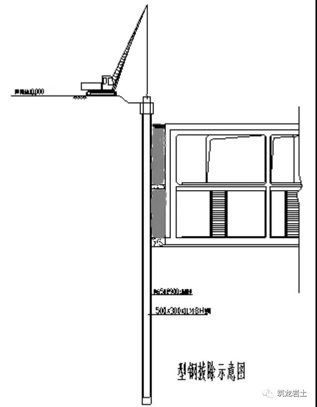

2.3.13型钢拔除
2.3.13.1型钢拔除前提条件
⑴主体结构施作完毕, 达到一定强度且主体结构与支护结构土方回填完成后, 并且有顶板换撑浇筑好顶板换撑达到设计强度后(注意二、 三道钢支撑处抗剪构件、 电焊疤等必须清除干净) 开始拔除H型钢, 采用专用夹具及千斤顶以桩顶圈 梁为反梁, 起拔回收H型钢。H型钢拔出后及时对桩体内部空隙压入水灰比为1.15 ——1.18的的纯水泥浆进行填充, 以控制变形量。
⑵在围护结构完成使用功能后, 由总包方或监理方书面通知进场拔除。
⑶保证围护外侧满足履带吊>6m回转半径的施工作业面, 以便能够有拔型 钢的工作面。施工便道需要硬化处理, 履带吊下方铺设钢板加强地面承载力。
三轴搅拌桩和SMW工法桩施工方法及主要技术措施,讲解很详细!的图28
2.3.13.2型钢拔除施工
(1) 型钢两面用钢板贴焊加强, 顶升夹具将H型钢夹紧后, 用千斤顶反复 顶升夹具, 直至吊车配合将H型钢拔除。
(2) H型钢露出冠梁顶面700mm, 露出部分不能有串连现象, 否则必须用 氧气、 乙炔把连接部分割除, 并用磨光机磨平。
(3) 桩头两面应有钢板贴焊, 增加强度, 检查桩头Φ50圆孔是否符合要求, 若孔径不足必须改成Φ50;如孔径超过则应该割除桩头并重新开孔, 每根桩头必 须待两面贴焊钢板后才能进行拔除施工。
(4) 型钢拔除后留下的空隙应及时注浆填充。灌浆采用纯水泥浆填充水灰 比控制在1. 15——1. 18
(5) 型钢拔除后及时清理、 整理运出现场。

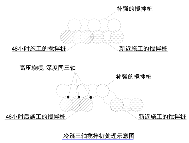

①时间间隔超过24小时, 且不超过2天的, 直接在外侧复打1根搅拌桩, 详见 示意图。
②间隔时间较长在2天以上的, 采用外侧绑3根桩, 先后桩之间用压密注浆加 强止水效果时间, 压密注浆先施工外侧, 后施工内侧, 详见示意图。
