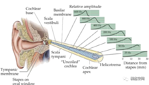

中耳镫骨踏板在卵圆窗产生活塞式振动,活塞式振动将带动耳蜗内的淋巴液流动,这些液体的运动会在前庭阶产生行波,并转移到基底膜上,引起基底膜的振动。基底膜沿着长度方向具有不同的属性:宽度、刚度、质量、阻尼和管道尺寸。在长度方向给定位置的这些参数决定了它的 特征频率(Characteristic Frequency),也就是它对这个频率的声音振动最敏感。换句话说,这些不同参数也就决定了基底膜的不同位置响应频率不同:宽度窄、刚度大的部位(底部)对高频响应好;宽度宽、刚度小的部位(顶部)对低频响应好。因此,高频声音会使基底膜底部附近产生振动,低频声音会使基底膜顶部附近产生振动,这就说明基底膜特定部位对应于特定的声音频率。将基底膜沿着底部向顶部方向展开,输入的不同频率的声波将在基底膜的不同部位产生响应,如图2所示。这种基底膜不同部位对应不同频率的响应特性,称为基底膜部位的频率选择性。换句话说,不同频率的声音沿基底膜传输并集中在不同的部位,频率在基底膜上按部位分离称为 部位原理(place principle)。
什么是临界频带?的图2
图2 基底膜的频率选择特性

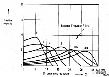

将基底膜从卵圆窗处的底部向蜗孔处的顶部展开,如图1一致,得到基底膜各个部位与相应频率的对应关系如图3所示。图中频率以kHz为单位,从图中可以看出,在距基底膜底部5mm处,其响应频率约为8kHz,随着距离的增加到27mm处,响应频率降低约为300Hz。另外,注意到随着距离的增加,除了响应频率在降低之外,相应的幅值也在降低。这说明基底膜不同位置对不同频率的声音信号,灵敏度不同,因此,人耳对声音传递特性具有非线性。
什么是临界频带?的图3
图3 基底膜部位与频率响应的对应关系

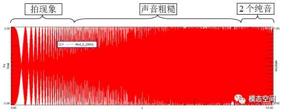

确定方法之一是基于双耳听觉,两个幅值相近,频率有差值的两个纯音信号是否能被听觉系统分辨出来,取决于每个分量在基底膜上产生的位移包络是否可清晰地分离。当同时播放两个幅值相近的纯音时,如果二者频差低于15Hz,会出现明显的拍现象。出现拍的声音信号幅值忽高忽低(幅值波动),此时人耳是分辨不出来这种频差的。当频差进一步提高,大于15Hz时,听感逐渐从拍音变成一个音高不明确的不稳定的声音,此时实际上表现出粗糙特性。当频差继续增大到某一值时,两个频率从混合在一起变成可被人耳分离,但仍然有不平稳的听感。当频差继续增大,听感转变为平稳。频差增至某一值时,基底膜上的最大位移开始变为两个峰值位移时,听觉系统就可以分辨出两个频率的纯音信号,而不是两个信号的混合,如图5所示。听觉系统觉察两个纯音从不平稳可分离转变为平稳可分离的频率差,对应的带宽为临界带宽,对应的频带称为临界频带。临界带宽是人的主观听感突然发生明显变化的频率宽度。
什么是临界频带?的图5
图5 不同的频差表现出不同的特性

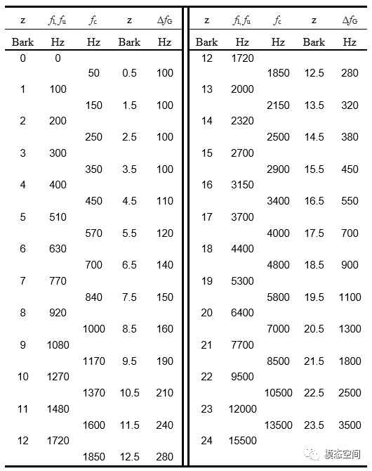

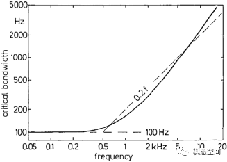

根据以上方法,将可听频率范围0~16kHz划分为24个临界频带,对应于32mm长的基底膜24等分,每份长约1.3mm。频率在500Hz以下,临界带宽约为固定值100Hz,在500Hz以上,临界带宽的增加速度比频率增加速度慢一些,而在3kHz以上,临界带宽的增加速度比频率增加速度快一些。在中心频率500Hz以下,假设临界带宽恒定为100Hz,在中心频率500Hz以上时,假设临界带宽约为临界频带中心频率的20%,如图6所近似,这个假设是有用的。表1给出了各个临界频带更准确的数值,给出了中心频率fc、临界频带的下限值fl和上限值fu和临界带宽ΔfG。由于一个临界频带的上限频率与下一个临界频带的下限频率相同,因此,它们是连续的,可以累加的。由于有24个临界频带,每个对应相应的临界带宽,因此,也用数字0~24表示相应的临界频带,称为临界频率率z。
表1 临界频带率z,临界带宽 ΔfG的下限( fl)和上限( fu), fc为中心频率

图6 临界带宽是频率的函数

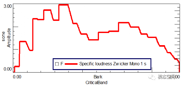

一个重要的事实变得清晰起来:频率尺度是一个物理标尺度,在描述内耳产生的效应时不是很有用;在整个基底膜的长度上,线性和对数尺度都不适用。与频率相比,临界频带率可以沿着基底膜长度用线性尺度绘制出来,临界频带率与频率的对应关系见表1。因此,在讨论听力系统的特征或制作描述这些特征的详细模型时,尽可能早地使用频率到临界频带率尺度的变换似乎是合理的。因此,以横轴为0~24Bark(临界频带率)表示的域,称为 Bark域,对应可听的频率范围划分的24个临界频带。由于临界带宽是主观听觉感受发生明显变化的频带宽度。因此,Bark域与人的主观感受更相关,在心理声学领域被广泛使用,如图8所示用Bark域表示的某个声音信号的特征响度。
什么是临界频带?的图10
图8 Bark域表示的特征响度曲线
