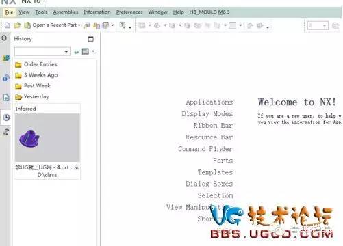

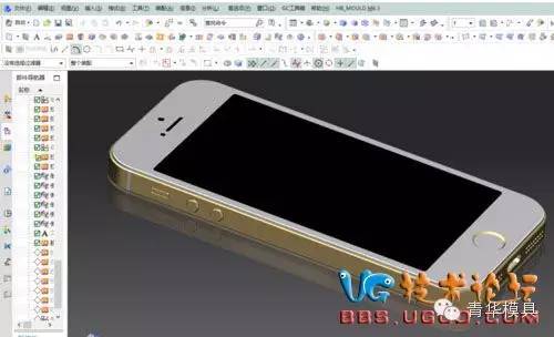

在电脑中安装UG软件的时候,在其语言选择时,明明是选的是中文,可是软件安装完成,打开却显示的是为英文,遇到这种情况,UG语言设置工具该怎么使用呢?本篇经验就讲解下:如何把UG10.0的英文界面变成中文;图1为英文显示的UG10.0界面;图2为更改过语言变量工具后的中文界面。

1、一些刚接触UG软件做设计的朋友,在对其软件进行安装的过程中,软件的语言选的是中文,可是打开软件却是英文,遇到这种情况该怎么处理呢?

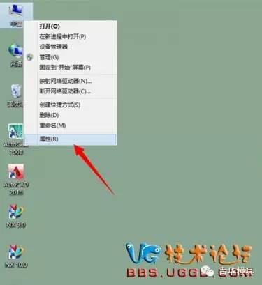

2、UG软件打开是英文,问题就出在系统的变量上,也就UG语言工具没有设置好,在桌面“我的电脑”右键后点属性,如图:
ug语言设置工具怎么用?UG NX10.0怎么改成中文?的图4

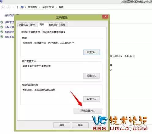

3、更改电脑系统中的环境变量需要从高级设置中进入,如图:
ug语言设置工具怎么用?UG NX10.0怎么改成中文?的图5

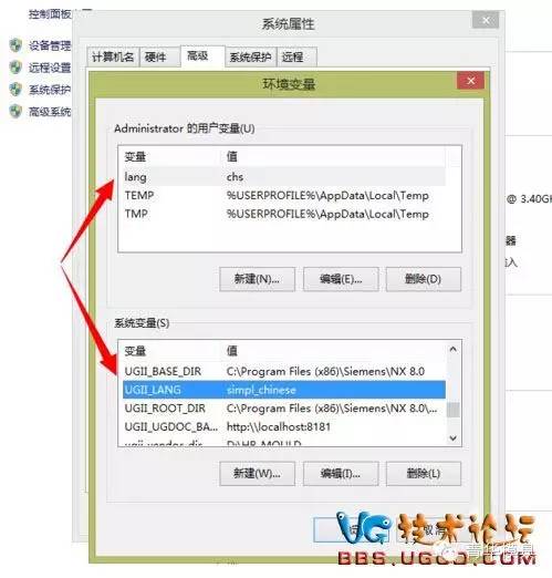

4、在新弹出的对话窗口中,单击环境变量;
ug语言设置工具怎么用?UG NX10.0怎么改成中文?的图6
5、进入环境变量后,先在系统变量中查看:UGII_LANG=Simpl_chinese以及用户变量中是否有LANG=CHS;
ug语言设置工具怎么用?UG NX10.0怎么改成中文?的图7
6、如果系统变量中,其是正确的,打开的UG10.0是英文显示,那么其用户变量中一定没有LANG=CHS,这时需要在用户变量中新建一个变量,其操作如下图,然后点确定;
7、再次打开UG10.0软件,其界面就已经变回中文了;
