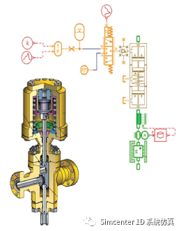

4.1 水下控制系统
要设计涉及高压装置(HPU)、水下控制模块(SCM)和闸阀/控制阀的典型水下应用,可以使用Simcenter Amesim进行部件级仿真(闸阀、控制阀)和系统级建模(HPU)。一旦开发了模型,就可以基于模型评估各种事件的响应,包括HPU泵的启动行为、蓄能器的充注时间、加压时间和闸阀动态特性。您可以在平台上模拟离散事件,如紧急停机(ESD)程序,以显示海底闸阀关闭的瞬态响应特性。

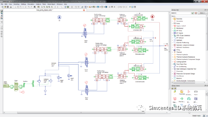

4.2 液压和气动驱动系统
借助于Simcenter Amesim,可以为夹紧装置、塔架平衡和提升设计液压驱动系统。该软件提供了多专业多领域系统仿真平台,可以在测试物理硬件之前对所有原型进行虚拟测试。Simcenter Amesim使您能够优化各种系统以降低功耗(可变泵、负载感应)并开发新和验证的控制策略(硬件在环)。
