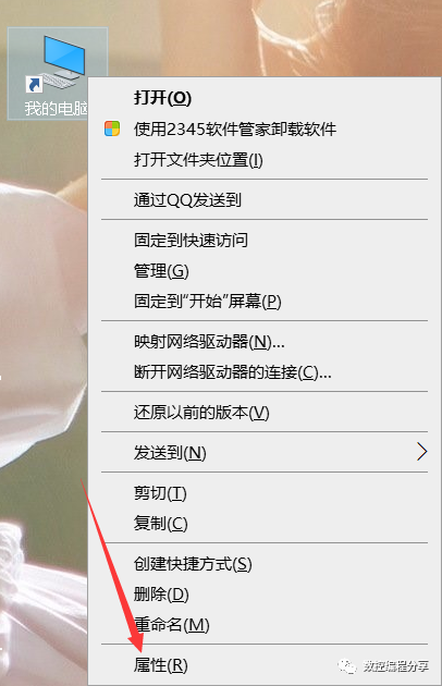

2、返回电脑主界面,打开“我的电脑”,点击“属性”

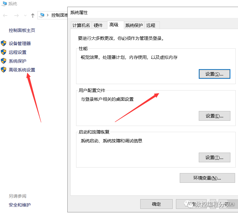

3、打开“高级系统设置”,如图所示,点击“设置”。

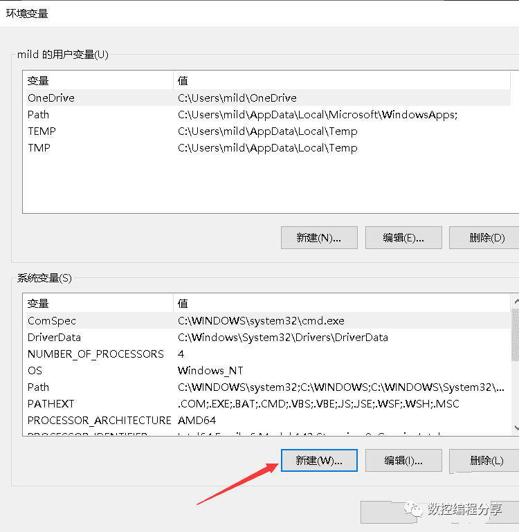

4、打开“环境变量”,点击“新建”,输入“UGII DISPLAY DEBUG”,点击“确定”。

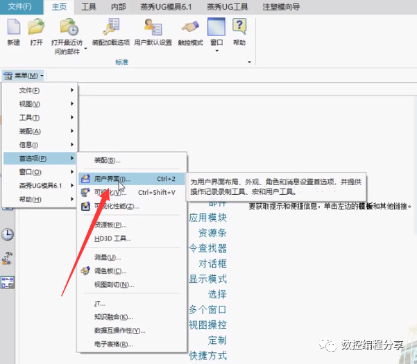

5、打开“ug”,如图所示,进入菜单,点击“用户界面”。

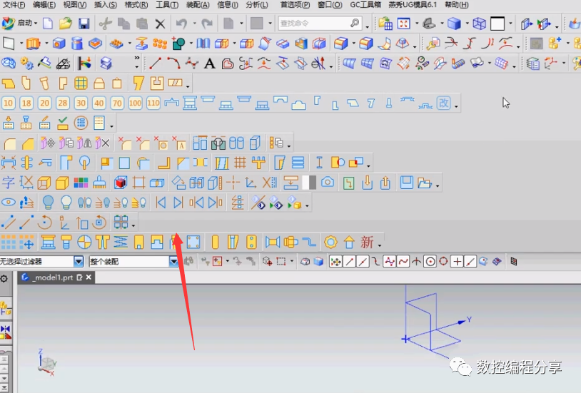

6、进入用户界面,点击“精简模式”,如图所示,即可设置经典界面。
