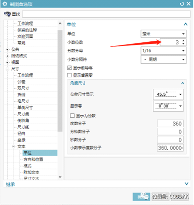

修改默认小数位数的显示位数多少位。需要修改模板,在UG安装目录下,找到如下路径D:\UG12.0\LOCALIZATION\prc\simpl_chinese\startup下的文件model-plain-1-mm-template.prt,复制一个备份,以防以后要用回原来的设置。(配置好的那个文件复制了一个在UG笔记里面,如果换电脑复制过去即可。)
然后打开它,在菜单,首选项,制图,如下项设置好小数位数,设三位,】实际显示2位。设置四位,显示3位。

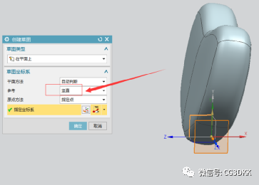

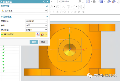

插入草图,在菜单,插入,在任务环境中绘制草图:默认选项如下选择一个面就可自动草图。坐标系选择第一个的。注意,在以下面板上的参考要选择垂直,这样才会按选择的面的方向进入草图。
UG NX草图属性设置,UG工程草图CAD制作方法记录的图2

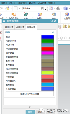

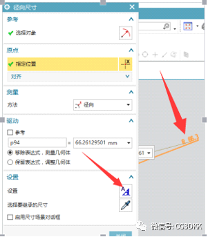

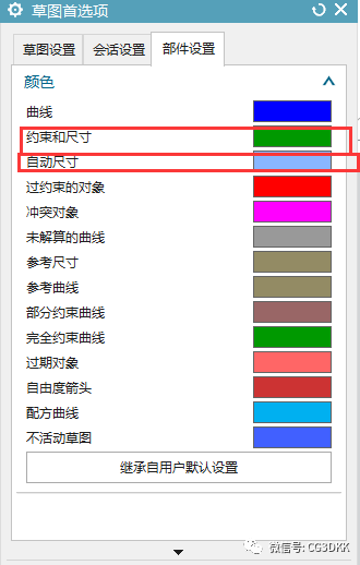

如果要修改草图自动标注的尺寸的颜色,在菜单,首选项,草图。
UG NX草图属性设置,UG工程草图CAD制作方法记录的图3

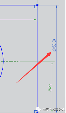

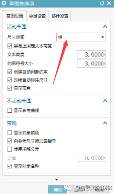

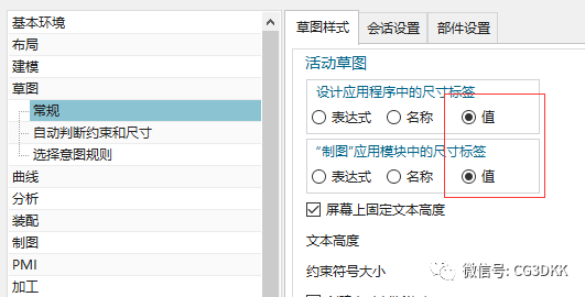

草图的显示,前面带P0的,如果要去掉,在上面的笔记说明文件中修改,在菜单,首选项,草图,把活动草图尺寸标签设为“值”。
UG NX草图属性设置,UG工程草图CAD制作方法记录的图4
同时还需要在菜单,开始,实用工具,用户默认设置中设置。
UG NX草图属性设置,UG工程草图CAD制作方法记录的图5

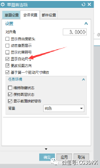

显示自动标注尺寸、
UG NX草图属性设置,UG工程草图CAD制作方法记录的图8
在上面所说的配置文件里更改,在草图界面里,设置标注尺寸颜色。
UG NX草图属性设置,UG工程草图CAD制作方法记录的图9

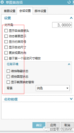

草图首选项设置,进入草图之后,选择首选项,草图,去掉如下的勾,在绘图时就不会显示标注等内容.这个设置只对当前文档起效.
UG NX草图属性设置,UG工程草图CAD制作方法记录的图11UG NX草图属性设置,UG工程草图CAD制作方法记录的图12UG NX草图属性设置,UG工程草图CAD制作方法记录的图13

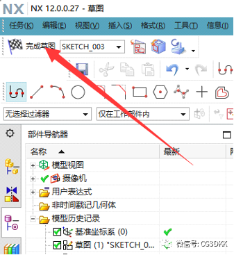

草图画完之后,点完成草图,回到三维的界面.
UG NX草图属性设置,UG工程草图CAD制作方法记录的图16

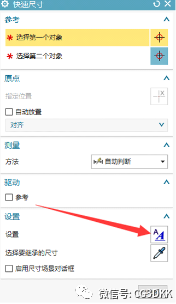

这个参考不能勾上,勾上之后所标注的数值不能修改.测量方法里可以选择快速标注工具以什么类型去检测标注图形.
例如,在标注角度时,有时自动检测,检测不到是角,只标到长度,这时就可选择使用斜角检测.
UG NX草图属性设置,UG工程草图CAD制作方法记录的图22点这个设置按钮,可以打开如下设置的窗口,设置标注的数字,小数位多少位.

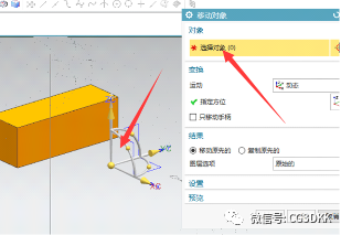

选择菜单中,编辑,移动对象,显示工具窗口,点选择对象,选中要移动的图形之后,再选择移动轴,对图形进行移动操作.
UG NX草图属性设置,UG工程草图CAD制作方法记录的图28
