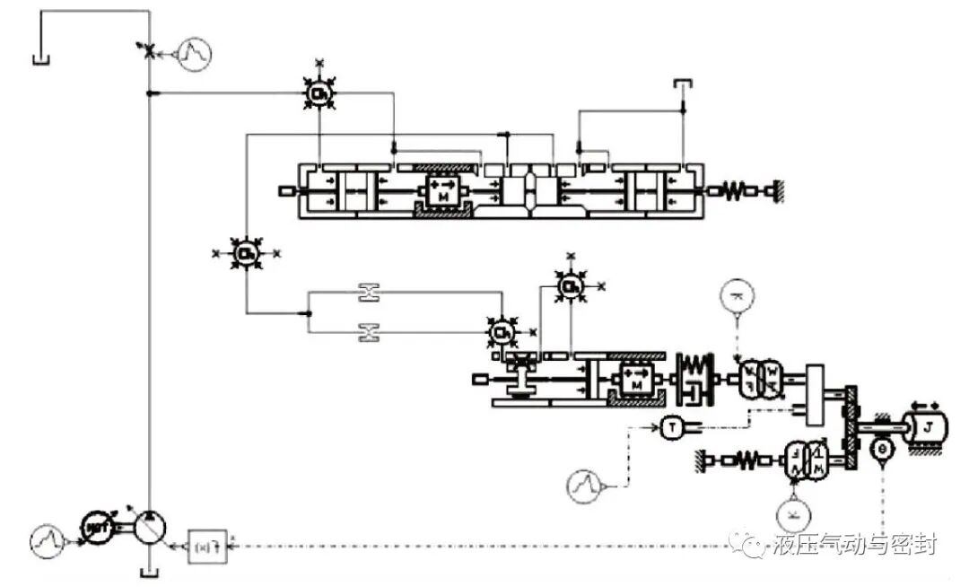

2.1 AMESim模型搭建
根据液压泵恒压控制原理,运用AMESim液压元件设计库HCD建立仿真模型,如图3所示。
AMESim:低温对恒压式变量柱塞泵开启压力影响的仿真分析的图3
图3 仿真模型
液压泵控制模型主要参数参考泵相关零件设计尺寸设置,保证了仿真模型与实际产品的一致性。

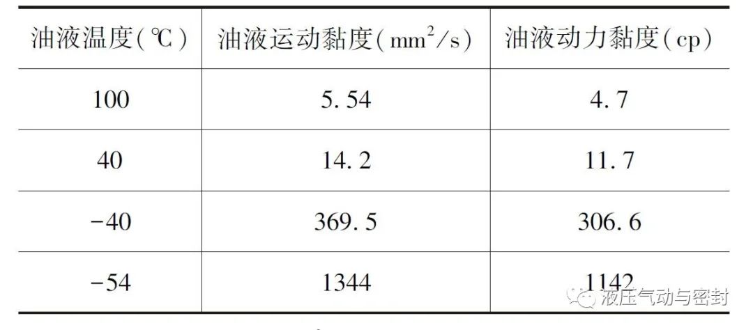

当油液温度不同时,其黏度会发生较大的变化,查阅《液压技术手册》,得到不同温度下的油液黏度值,如表1所示。
表1 不同温度下的油液黏度
AMESim:低温对恒压式变量柱塞泵开启压力影响的仿真分析的图4
注:油液密度=833kg/m3,忽略温度对油液弹性模量的影响。

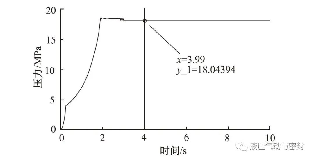

油液温度为40℃时,油液动力黏度为11.7cp,调定液压泵恒压值为18.04 MPa,恒压变量曲线如图4所示。
AMESim:低温对恒压式变量柱塞泵开启压力影响的仿真分析的图5
图4 油温40℃时恒压变量曲线

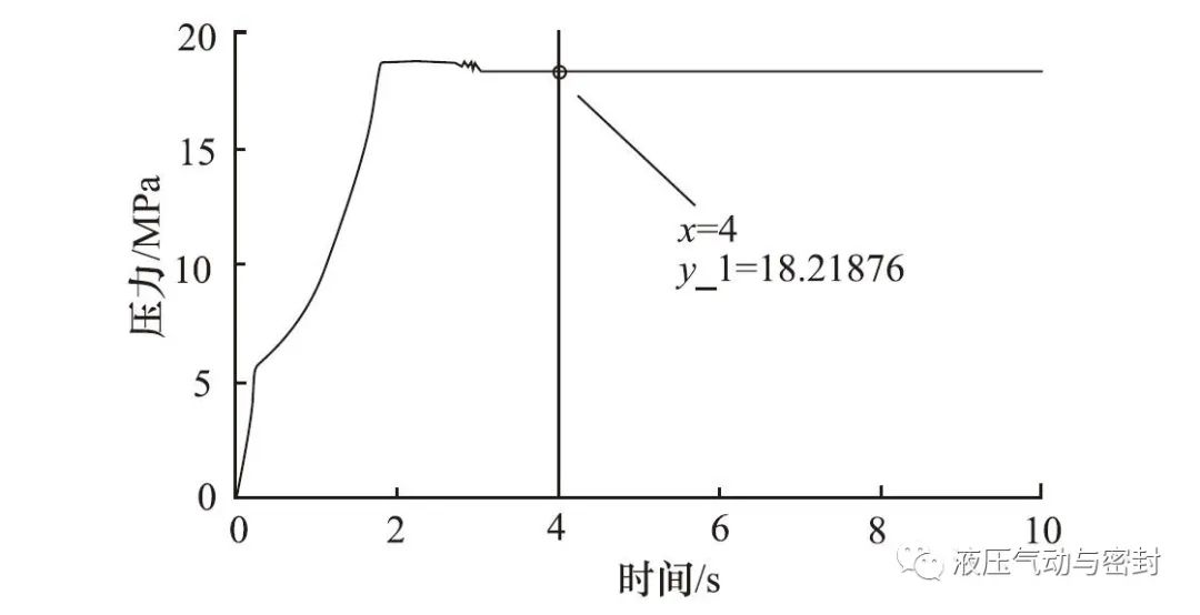

保持AMESim模型其他参数不变,调整油液温度为-40℃时,油液动力黏度为306.6 cp,恒压变量曲线如图5所示。
AMESim:低温对恒压式变量柱塞泵开启压力影响的仿真分析的图6
图5 油温-40℃时恒压变量曲线
由图5可知,液压泵恒压设定值变为18.21MPa,较油液温度为40℃时上升0.17MPa。
由AMESim仿真模型可知,油液温度下降,即油黏度增大时,液压泵恒压设定值会呈上升趋势。

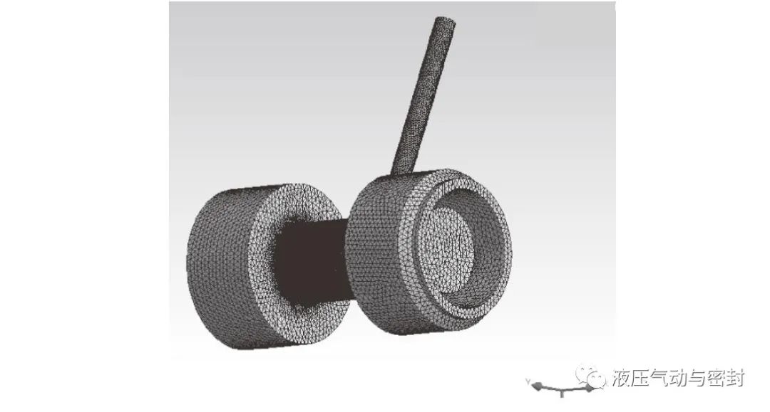

为验证AMESim仿真模型的准确性,搭建Fluent流场仿真模型,分别分析计算40℃和-40℃时,压力油液对变量活塞的作用力变化情况。
流场仿真分析
3.1  流场仿真模型搭建
利用流场仿真软件搭建液压泵控制机构流场仿真模型,计算不同温度下变量活塞受力情况,模型见图6。
AMESim:低温对恒压式变量柱塞泵开启压力影响的仿真分析的图7
图6 液压泵控制机构流场仿真模型
3.2 仿真计算

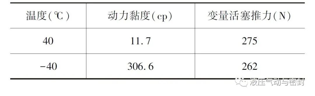

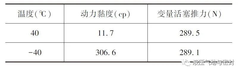

以-40℃和40℃两种温度为例,分别计算油液黏度不同时,变量活塞推力的变化情况,计算结果如表2所示。
表2 不同黏度变量活塞推力的变化情况
AMESim:低温对恒压式变量柱塞泵开启压力影响的仿真分析的图8
计算结果表明,油液温度(黏度)会影响变量活塞底部推力,即变量活塞底部推力在油液温度低时较小,在油液温度高时较大,差值为13 N。这就意味着,液压泵在低温时,变量活塞底部需要更大的力才能将泵斜盘推至零流量状态。
液压泵出口压力油经过控制阀节流作用后到达变量活塞底部,如果变量活塞底部的推力增加了,那必然是液压泵出口压力升高导致的结果。当液压泵出口压力升高时,控制阀阀口开度增加,则到达变量活塞底部的压力就会增大;当油液温度上升后,变量活塞底部需要的推力就会减小,此时,液压泵出口压力就会下降,液压泵恒压设定值也会恢复到正常值,这与液压泵在外场出现的故障现象是一致的。

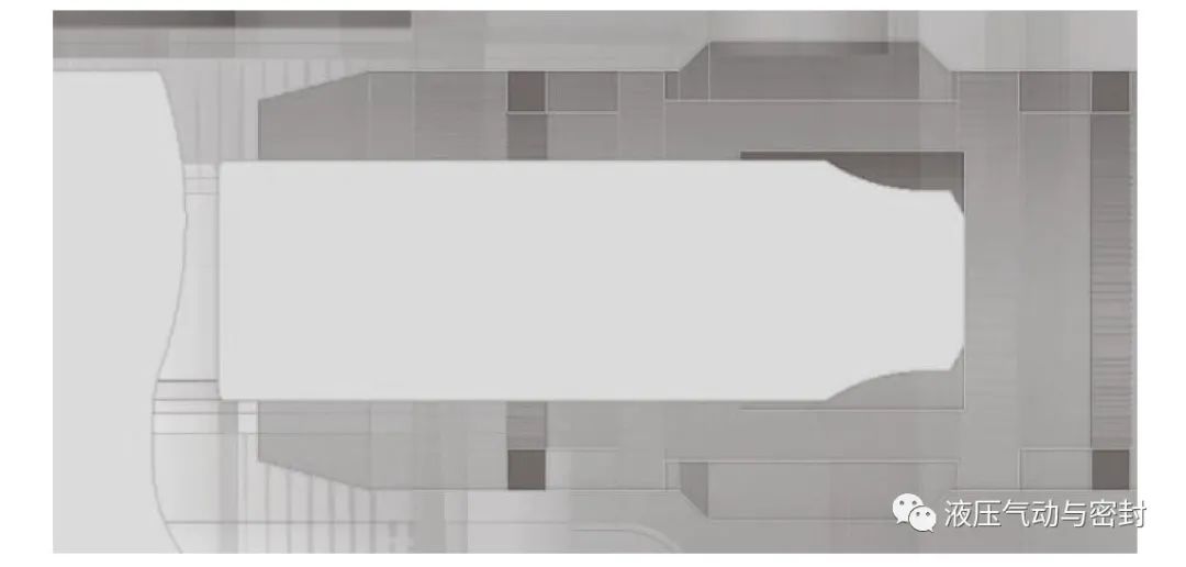

变量活塞优化改进

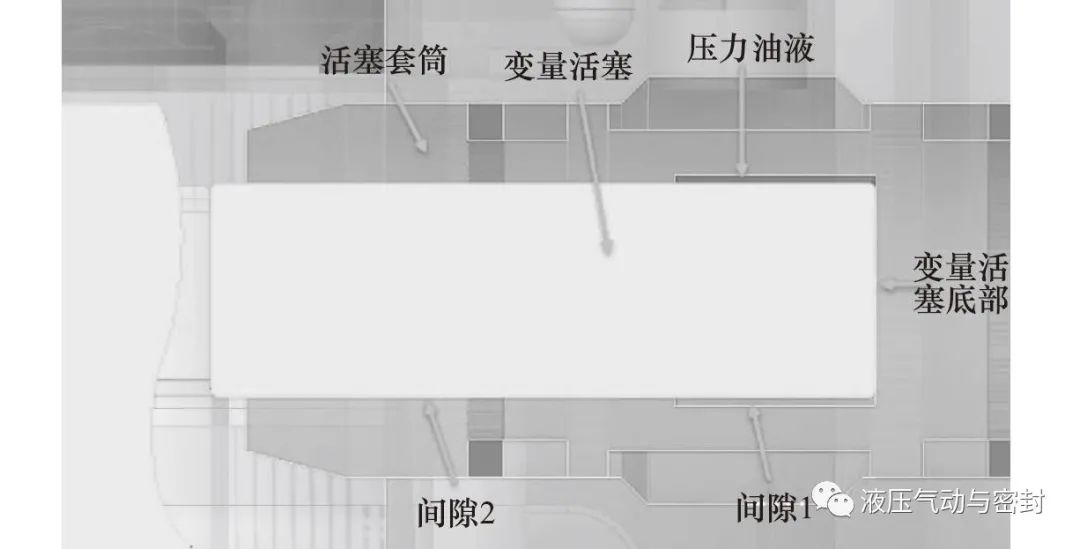

液压泵变量活塞结构如图7所示。
AMESim:低温对恒压式变量柱塞泵开启压力影响的仿真分析的图9
图7 液压泵变量活塞结构
压力油液由液压泵出口经过控制阀后,通过活塞套筒上的小孔,到达间隙间隙1所示位置,此时,压力油液流向两个方向,一是通过间隙2后,流向泵内腔,形成回油;二是作用在变量活塞底部使液压泵变量。
考虑到该结构中间隙1和变量活塞底部倒角过小,可能会阻碍压力油液流向变量活塞底部,对变量活塞进行了优化改进,增加通油面积和压力油液作用面积,使得变量活塞在相同油压作用下,获得更大的推力,改进后结构如图8所示。
AMESim:低温对恒压式变量柱塞泵开启压力影响的仿真分析的图10
图8 改进后的结构

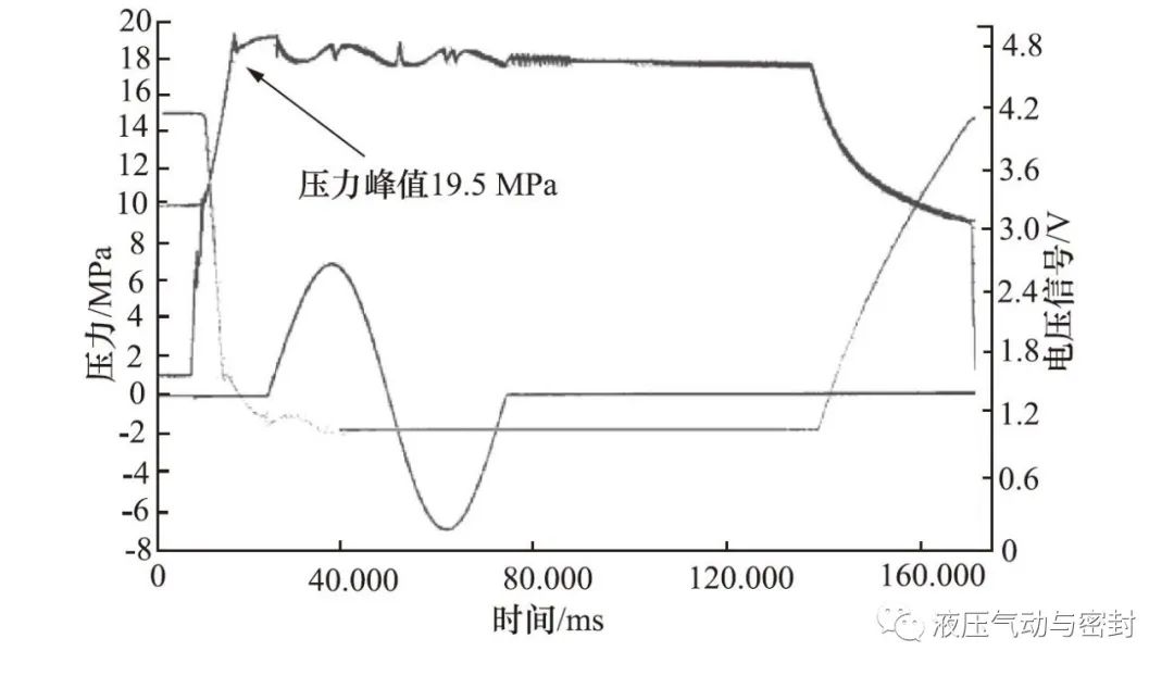

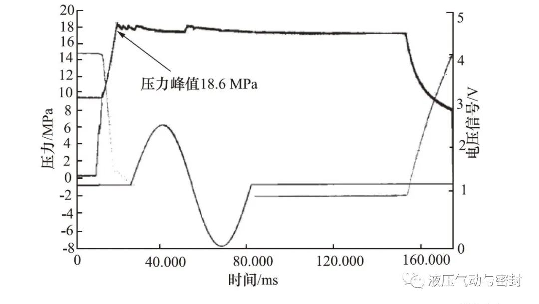

试验时,整个系统处于-40℃的环境中,两台产品的启动压力曲线如图9、图10所示。
由图9、图10可见,产品1低温下启动的恒压值峰值为19.5MPa,比更换变量活塞前减小约1MPa;产品2低温下启动的恒压值峰值为18.6MPa,比更换变量活塞前减小约2MPa。

图9 产品1启动压力曲线

图10 产品2启动压力曲线
