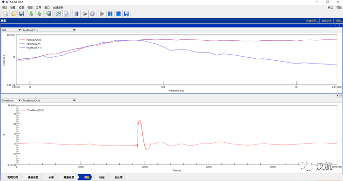

冲击响应谱根据响应峰值取法的不同可以分为三类:
  • 初始响应谱,简称“主谱”;它是取冲击作用时间内的相应峰值求得的冲击响应谱。
  • 剩余响应谱,简称“余谱”;它是取冲击激励结束后的相应峰值做出的冲击响应谱。
  • 最大响应谱,即主谱及余谱的包络谱。

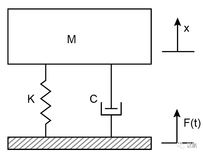

冲击响应谱(Shock Response Spectrum, SRS),又称“冲击谱”,用于描述一系列单自由度质量阻尼系统受冲击时各单自由度系统的响应最大值与单自由度系统的固有频率的关系。一般来说,冲击响应谱是一个动态系统对给定瞬态输入的峰值响应与该动态系统固有频率之间的函数关系图。下图所示为一系列单自由度“弹簧-质量-阻尼”系统,这些单自由系统具有公共的基础(基座)。当其公共基础受到冲击激励时,在笛卡尔坐标系下各单自由度质量阻尼系统产生的响应峰值与其对应固有频率绘制成坐标曲线,即为冲击响应谱。
汉航NTS.LAB冲击响应谱测量和分析的图1
SRS计算示意图

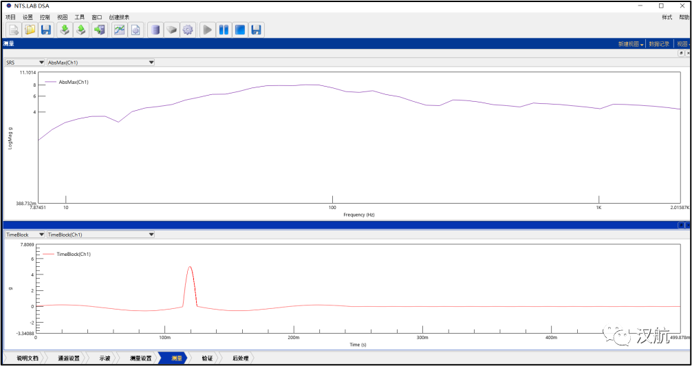

计算冲击响应谱步骤:
A. 测试公共基础的输入激励,用于计算冲击响应谱的能量输入。
B. 建立一系列单自由度弹簧-质量-阻尼系统,分别将激励作用在该系统,求解系统的响应,其解的形式可为位移、速度、加速度响应。
C. 各单自由度质量阻尼系统产生的响应峰值与其对应固有频率绘制成坐标曲线,进而得到冲击响应谱。

下面以单自由度弹簧-质量-阻尼系统为例分析冲击响应函数,设单自由度系统的物理模型如下:
汉航NTS.LAB冲击响应谱测量和分析的图4
力学模型
该系统的物理运动方程为:
汉航NTS.LAB冲击响应谱测量和分析的图5
其中mck分别为系统的质量、阻尼和刚度。

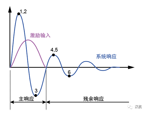

由单自由度系统的响应公式可以发现,整个系统的响应是时间的函数,因此系统响应又分为冲击作用时间内的响应和冲击作用后的响应,具体可有如下分类:
汉航NTS.LAB冲击响应谱测量和分析的图10
半正弦激励输入(紫线)所产生的瞬态响应(蓝线,包含主响应与残余响应)
(1)初始(主)响应谱:在冲击持续作用时间范围内出现的最大响应峰值与系统固有频率之间的关系,简称“主谱”。它存在着正、负之分,正向指的是与激励同方向的响应峰值,负向则是与激励方向相反的响应峰值,如上图中的点2(正向)和3(负向),点1为主响应绝对值的峰值点。
(2)残余响应谱:在冲击持续作用完结之后的时间范围内出现的最大响应峰值与系统固有频率之间的关系,简称“余谱”。它同样存在着正、负之分,正、负方向与主谱的正、负向定义相同,如上图中的点5(正向)和6(负向),点4为残余响应绝对值的峰值点。
(3)最大响应谱:在整个响应过程中的最大响应峰值(绝对值)与系统固有频率之间的关系,亦为“主谱”和“余谱”的包络谱。
汉航NTS.LAB冲击响应谱测量和分析的图11
最大响应谱、初始响应谱、残余响应谱包络

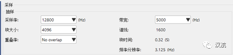

(1)采样频率:在振动分析中,根据采样定理,采样频率取为分析频率的上限的2.56倍即可。对冲击响应谱的计算,一般不得低于4倍,最好取6~10倍。采样频率过高并不好,一则是计算工作量加大,更重要的是在低频分析时会导致结果不稳定。

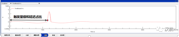

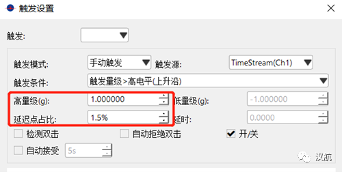

(2)触发设置:在进行冲击信号采集时,首先需要保证采集到完整的冲击波形,因此需要设置合适的触发量级和预触发延迟占比,以保证采集到完整的瞬态冲击信号。
汉航NTS.LAB冲击响应谱测量和分析的图13
触发设置
汉航NTS.LAB冲击响应谱测量和分析的图14
设置触发延迟占比采集到的完整冲击信号

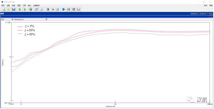

(3)阻尼比:该参数决定了系统的阻尼大小,在计算SRS时,系统的阻尼比由用户设定。阻尼比决定了质量-弹簧-阻尼器系统对给定输入的响应幅度。通过减少/增加其值的大小,质量-弹簧-阻尼系统对相同的输入激励具有更高/更低的振幅。
汉航NTS.LAB冲击响应谱测量和分析的图15
不同的阻尼比的位移幅频曲线(λ=1为共振工况)
阻尼越小,能量耗散越少,系统的响应峰值越高;反之,系统的响应峰值越低。由于力学环境实验中大多数是金属材料结构,所以通常情况下取ξ =0.05。

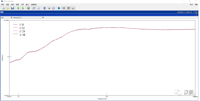

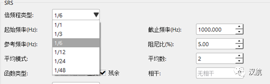

(4)倍频程分析:倍频程分析参数决定了用于SRS计算的质量-弹簧-阻尼系统的数量。倍频程划分的越细,参与计算的频点数越高,使SRS中各点之间的频率间隔更细或更窄。
汉航NTS.LAB冲击响应谱测量和分析的图17
NTS.LAB支持的倍频程类型
可以发现,相对于1/3倍频程,选择1/6倍频程分析,此时计算的频点数会越多,响应谱曲线也就越光滑,但任何相近的自然频率的振幅都是相同的,如下图所示。若选择过细的倍频程划分,低频时计算的点过于密集,浪费时间且意义不大。在NTS.LAB中,用户可选择的倍频程类型由1/1至1/48,在典型的SRS计算中,阻尼比的值选择5%,倍频程类型可选择1/6倍频程。
汉航NTS.LAB冲击响应谱测量和分析的图18
在同一瞬态事件,不同倍频程计算SRS的振幅
