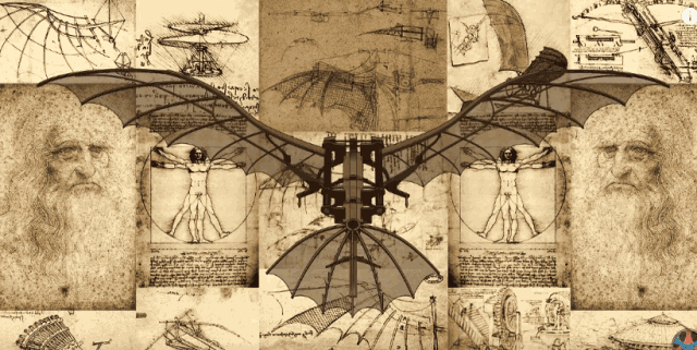

五百多年前,意大利人利奥那多·达·芬奇模仿鸟类飞行造出了一架扑翼机,之后人们经过长期反复的实践,终于在1903年发明了飞机,实现了飞上天空的梦想。此后30年,飞机不论在速度、高度和飞行距离上都超过了鸟类。
飞机设计师是如何解决复杂的颤振难题的?的图2

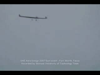

飞机设计师是如何解决复杂的颤振难题的?的图3
▲无人机颤振解体
气动弹性力学中,颤振是弹性体在气流中发生的不稳定振动现象。飞机颤振是作用在机翼、尾翼等结构上的非定常空气动力、惯性力以及弹性力耦合引起的振幅不衰减的自激振动。颤振属于气动弹性稳定性问题,具有多种现象形态,就其空气动力方面发生的原因而言,颤振问题可分为两大类。第一类是发生在势流中,流动分离和边界层效应对颤振过程没有重要影响,通常称为经典颤振。第二类是与流动分离和漩涡形成有直接关系,可称为失速颤振。

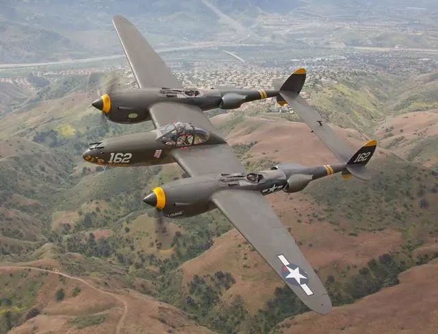

1941年11月4日,美国洛克希德公司研制的高速战斗机的原型机YP-38"闪电"在加州的格伦代尔上空试飞时,试飞员拉尔夫·费登没能把飞机从俯冲状态拉起,飞机发生颤振,随即空中解体。后来事故调查发现,颤振分析时没有考虑空气压缩性效应。在此之前,飞机的气动理论是建立在空气不可压缩的假设基础上,在飞行速度不大时,由飞机运动引起的空气密度变化不大,空气可认为是不可压缩的。但当飞行速度提高到一定程度时,空气压缩性是必须考虑的。对于现代大型飞机,空气压缩性的影响是必须考虑的。
飞机设计师是如何解决复杂的颤振难题的?的图4
