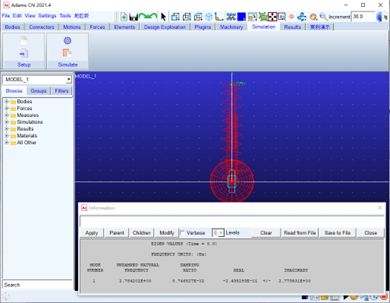

上图针对一个自由度的弹簧振子系统,进行线性化分析获得系统的特征频率以及复平面对应数据,当然也可以获得对应的模态振型动画形式。这里采用的是linear/eigensol命令实现的求解,而该命令还可以同初始化、静平衡、运动学、动力学相关的命令结合起来操作,可以对系统任意状态点进行模型的线性化处理。

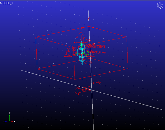

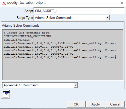

上图仍旧是单自由度弹簧振子模型,只不过在本模型中,刚度和阻尼会随时间变化,并且将会在0s,1s,5s通过子程序CONSUB分别对系统进行线性化处理,当然在子程序中有c_get_linear_mat_states函数的调用。另外,模型上施加的外部载荷、弹簧力都是通过Gforce实现的,通过函数的综合应用实现更灵活的设置。
为了实现上述所要求的仿真工况,必须借助脚本命令来完成,在初始阶段首先对模型进行初始化求解,接着完成静平衡计算,然后才进行第一次线性化求解,进而进行动态求解,在1秒完成时,进行第二次线性化求解,以此类推。仿真脚本命令如下所示:
