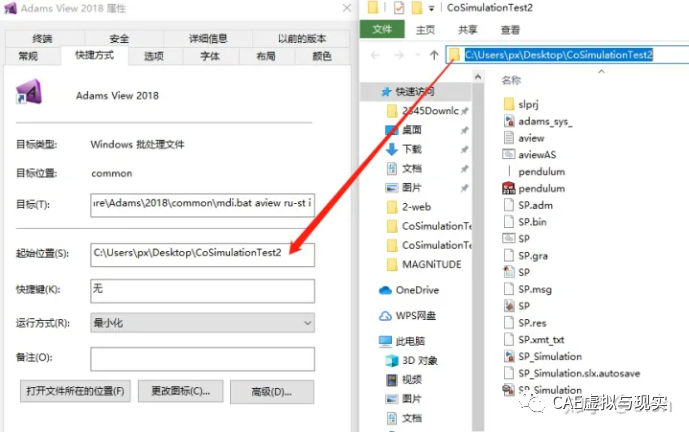

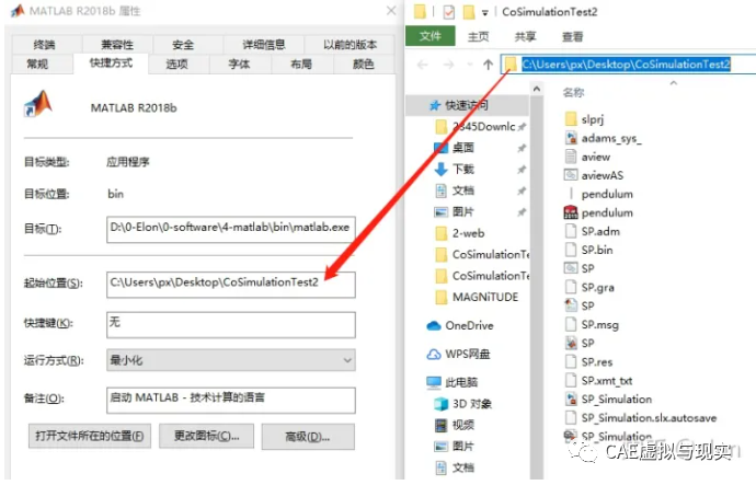

右击桌面Adams View2018图标,进入属性,将我们仿真文件的工作目录复制并粘贴到起始位置栏,用同样的方法修改Matlab工作目录,如图所示。
Adams与Matlab联合仿真示例的图1
图1 修改Adams工作目录
Adams与Matlab联合仿真示例的图2
图2 修改Matlab工作目录

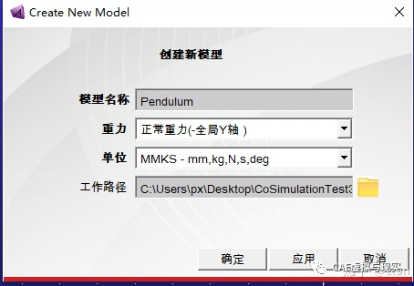

打开Adams,新建模型。
Adams与Matlab联合仿真示例的图3
Adams与Matlab联合仿真示例的图4

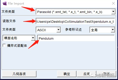

导入模型,文件类型选择.x_t类型,读取文件选择之前Solidworks保存的.x_t文件,并命名模型名称。

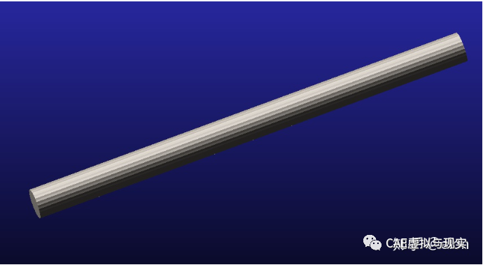

修改渲染模式为精确填充,这样模型看起来更好看。
Adams与Matlab联合仿真示例的图6

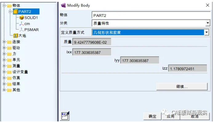

右击PART2模型,选择修改,可以查看模型的密度以及惯性矩、质量等属性,这个跟之前之前Solidworks中的质量属性是一致的结果。

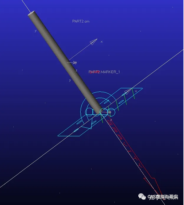

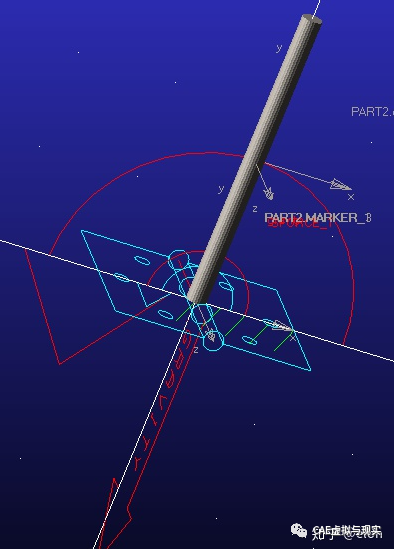

添加旋转副,构建方式如图所示为旋转副添加结果。
Adams与Matlab联合仿真示例的图8

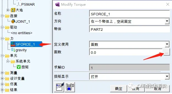

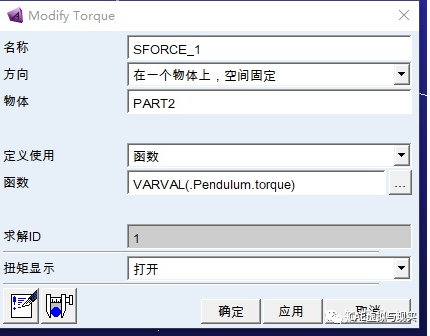

添加力矩到旋转副上,构建方式如图所示,力矩大小选择为0。
Adams与Matlab联合仿真示例的图9

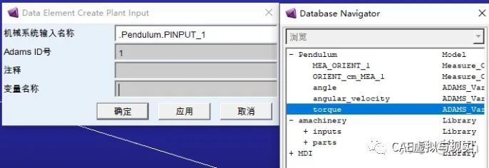

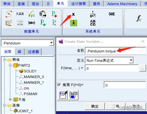

添加状态变量,命名为torque,如图所示,同样的方法添加angle和angular_velocity变量。
Adams与Matlab联合仿真示例的图10
Adams与Matlab联合仿真示例的图11
修改力矩函数,并将其关联到状态变量,删掉原来的0值,选择数据单元,点击辅助
Adams与Matlab联合仿真示例的图12
Adams与Matlab联合仿真示例的图13

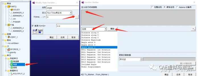

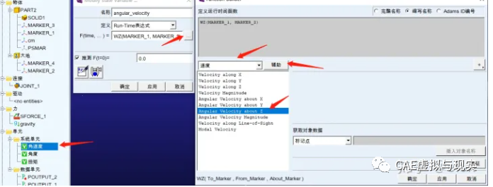

修改angle函数,如图,右击角度,修改,删除原来的0,选择位移,选择Angle about z(根据模型在Adams中的选转轴进行选择),点击辅助,然后根据模型和大地之间的坐标系选择标记点,如图所示。同样的方法修改angular_velocity变量的函数,如图28所示。
Adams与Matlab联合仿真示例的图14
Adams与Matlab联合仿真示例的图15
添加输入量(torque),同样的方法添加输出量(angle和angular_velocity)。
Adams与Matlab联合仿真示例的图16
Adams与Matlab联合仿真示例的图17

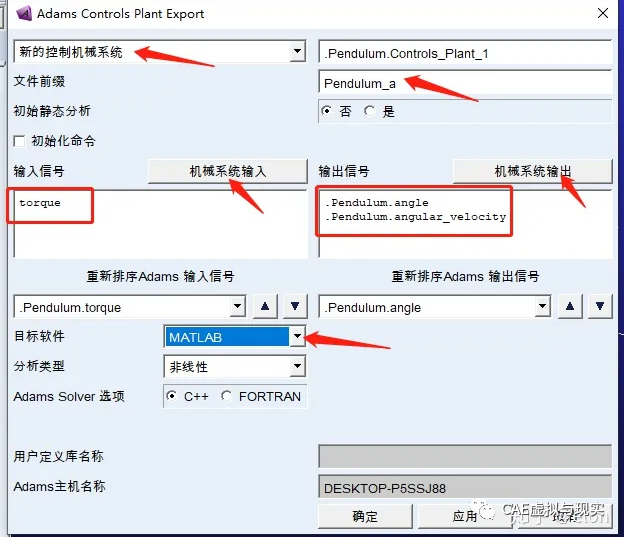

选择Adams Controls插件,导出机械系统,如图所示。
Adams与Matlab联合仿真示例的图18

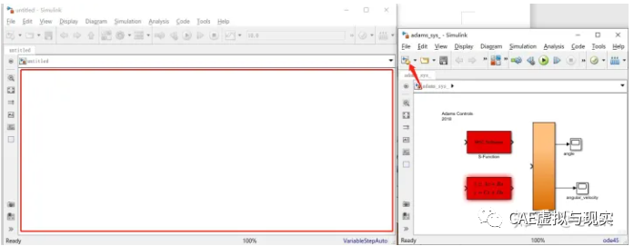

运行adams_sys指令,调出adams的simulink系统,中间黄色的模块(adams_sub)就是我们需要的机械系统模型。
Adams与Matlab联合仿真示例的图20

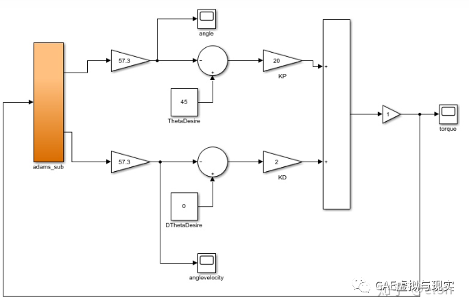

创建一个新的simulink文件,并添加需要的模块进去,构建仿真系统,如图所示,这里采用PD控制器,控制杆到某一个固定的角度。

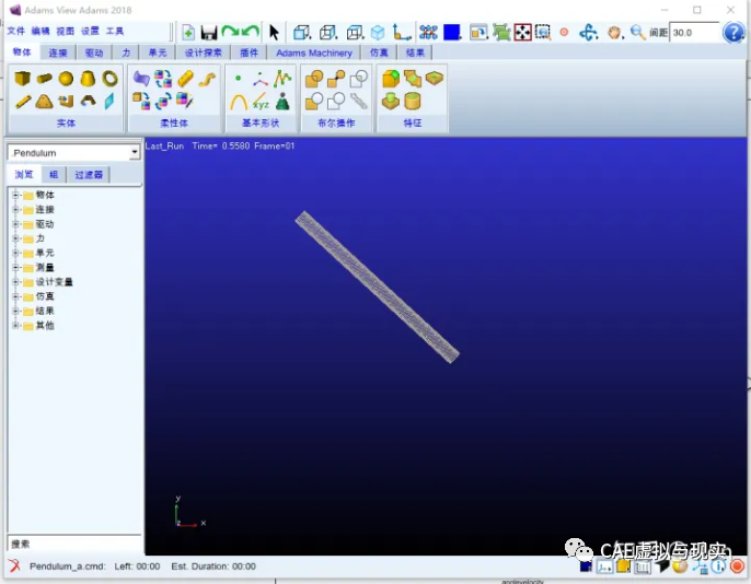

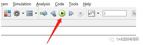

点击Run进行仿真,Adams会被自动打开,可以看到仿真动画效果,如图所示。
Adams与Matlab联合仿真示例的图25
Adams与Matlab联合仿真示例的图26

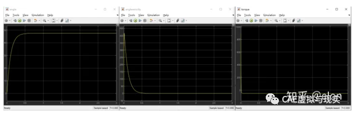

打开示波器可以看到仿真数据监控图像。
Adams与Matlab联合仿真示例的图27
至此,通过Matlab和Adams联合仿真的步骤就已经全部实现,剩下的细节就需要大家不断摸索啦。
