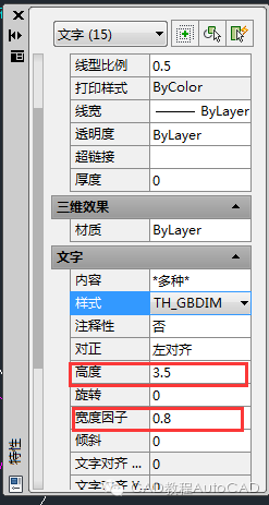

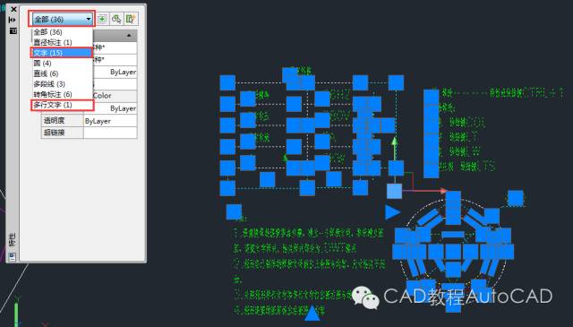

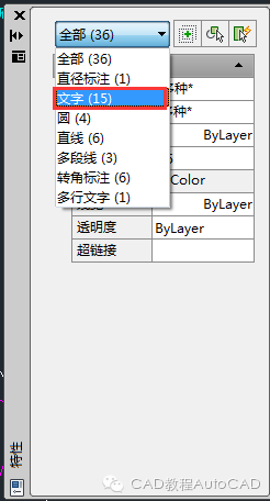

2、点选或框选的方法选中要修改的文字,同时按下ctrl+1键打开特性对话框,

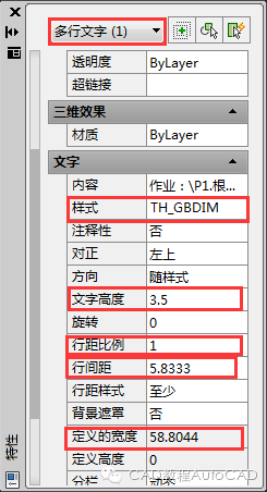

在弹出的对话框中找到其他中的文字及多行文字。(主要看文字是以单行文字还是多行文字的方式写入,如果都有那就都要分别调整一下大小)

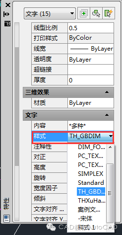

3、选择文字样式并点击修改。
4、改变文字高度等参数
5、改变文字后关闭窗口并ESC取消选择,你会发现所有需要修改的字体都变成统一的样式或统一的大小了。是不是很简单!
