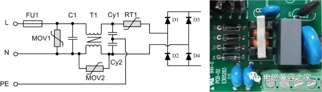

如图1所示,它通常用于小功率电源模块EMC前级原理图,FUSE为保险丝,MOV压敏电阻,Cx为X电容,LDM为差模电感,Lcm为共模电感,Cy1和Cy2为Y电容,NTC热敏电阻。其中Y电容.虽然共模电感的主要功能不是提高电路的浪涌抗扰程度,但它们间接影响了电路的设计。
EMS中的浪涌抗扰度电路分析!的图2
图1.常用EMC前级电路
对ACL与ACN两者之间施加的浪涌电压称为差模浪涌电压,差模路径如图中红线所示;是的,ACL(或ACN)与PE两者之间施加的电压称为共模浪涌电压,共模路径如图蓝线所示。
在设计抗浪涌电路之前,必须确定相应的电路“电磁兼容标准”,如IEC/EN61000-4-5(对应GB/T17626.5)规定了浪涌抗扰度的要求.试验方法.试验等级等。下面我们将根据本标准的规定来讨论抗浪涌电路的设计。
当输出开路时,浪涌电路产生1.2/50μs浪涌电压,在短路时会产生8/20μs浪涌电流。
有效输出阻抗为2Ω,因此,开路电压峰值为XKV短路峰值电流为(X/2)KA。
当对ACL(或ACN)和PE抗浪涌试验期间,耦合电路串入10Ω如果电阻忽略了串联耦合电容的影响,那么短路峰值电流就会变成约(X/12)KA。

背景:以某型号的电源模块为例,该模块就是ZLG输入85VAC~350VAC,且EMC模块中嵌入前级电路电路。抗浪涌需要3个差动模块电压KV,共模电压6KV。更换更大的保险丝后,它可以承受6KV差模电压。前级原理图及相应实物图如图2所示。
EMS中的浪涌抗扰度电路分析!的图5
图2.实例原理图与
1.差模浪涌试验
选择压敏电阻时,最大允许电压应略大于350V,此电压级压敏电阻的最大钳位电压为10000V左右(50A测试电流)。其次,在差模路径上,内阻等于2Ω.脉冲电压为6KV如果电压源与压敏电阻串联,峰值电流约为(6)KV-1KV)/2Ω=2500A。最终选择了681KD14作为压敏电阻。其峰值电流为4500A,最大允许工作电压385VAC,最大钳位电压1120V。
不用担心,因为共模电感器中未耦合的部分,作为差模路径中的差模电感器,将分配部分电压。事实上,在共模电感器之后,电路已经得到了保护。经过测试验证,选择常用的整流二极管1N4007即可。
2.共模浪涌试验
当对ACL-PE或ACN-PE测试6KV浪涌时,即共模浪涌试验,共模路径等效为内阻约12Ω,脉冲电压为6KV电压源和共模电感.Y电容串联。由于Y电容的选择Y1级电容,其耐压性较高,6KV共模浪涌的能量不足以损坏它,所以只需要保证PE如果布线与其它布线保持一定的间接,就可以轻松通过共模浪涌试验。
然而,由于共模电感器的两端在浪涌试验过程中会产生高压和飞弧。如果靠近周围设备,可能会损坏周围设备。因此,一个放电管或压敏电阻可以并联在其上限制其电压,从而起到灭弧的作用。如图所示MOV2所示。
还有一种方法PCB在设计过程中,在共模电感器的两端增加放电齿,使电感器通过两个放电尖端放电,避免通过其他路径放电,从而尽量减少对周围和后部设备的影响。如图3所示ZLG致远电子型号为PA1HBxOD-10W电源模块PCB放电齿的实物图加入共模电感。
