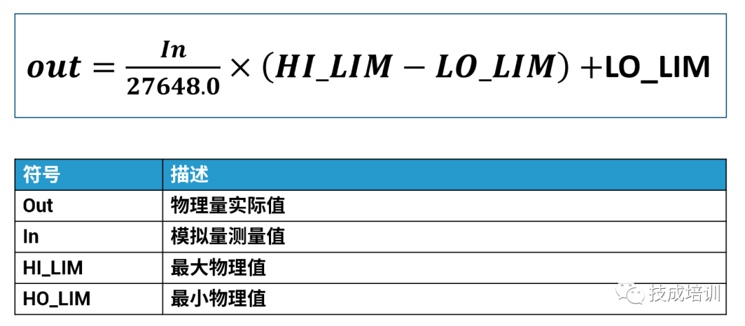

a.单极性信号
不过零的模拟量信号变化为单极性信号,比如0~5V、4~20mA、0~300Ω。
单极性模拟量信号的额定测量范围为0~27648,其转化公式为:
模拟量输入信号还不会换算?一个万能的程序,全部轻松搞定!的图2
以一个检测距离0~200mm,模拟量信号为0~10V的传感器,当In等于13824时,带入公式的Out的物理量实际值等于100mm。

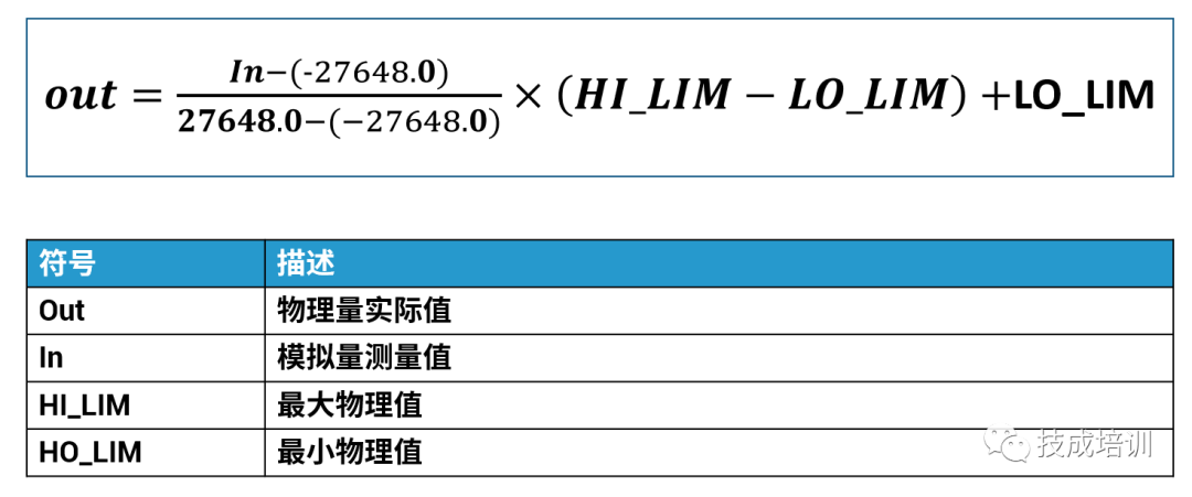

b.双极性信号
过零的模拟量信号变化为双极性信号,比如±10V、±80mV。
双极性模拟量信号的额定测量范围为±27648,其转化公式为:
模拟量输入信号还不会换算?一个万能的程序,全部轻松搞定!的图3
以一个检测角度±90°,模拟量信号为±10V的倾角传感器,当In等于-13824时,带入公式的Out的物理量实际值等于-90°。

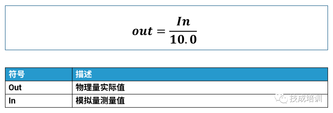

c.标准型温度测量
将Pt100这类温度传感器的阻值转化成温度的类型。
其转化公式为:
模拟量输入信号还不会换算?一个万能的程序,全部轻松搞定!的图4
这个公式是将模拟量测量值除以10.0得到实际的温度,比如说当前模拟量测量值为12345,那么实际的温度就是1234.5℃。

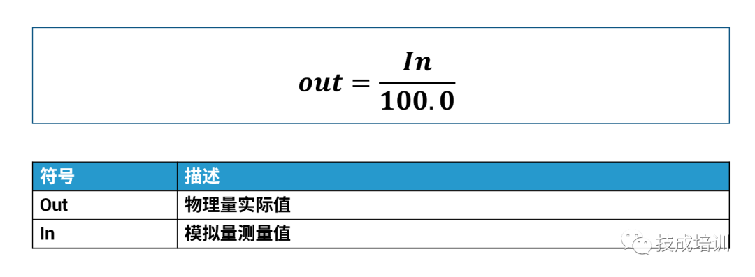

d.气候型温度测量
气候型温度是一种特殊的类型,它是用来描述实际的天气温度,比如天气预报说,深圳明天的气温为10~20℃;哈尔滨明天的气温为-3~12℃。
其转化公式为:
模拟量输入信号还不会换算?一个万能的程序,全部轻松搞定!的图5
这个公式是将模拟量测量值除以100.0得到实际的温度,比如说当前模拟量测量值为2062,那么实际的温度就是20.62℃。

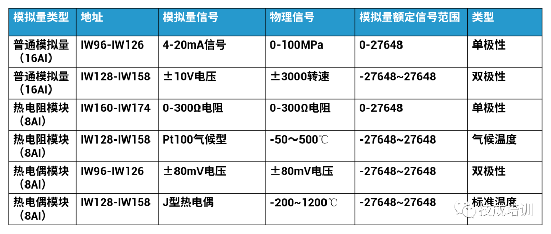

在一个项目中,具有64个模拟量输入信号,其信号地址和类型如下所示:
模拟量输入信号还不会换算?一个万能的程序,全部轻松搞定!的图6
按照该项目需求,进行程序编写,主要分为以下几个步骤:PLC和模块组态、将模拟量地址映射到数组、新建FB模板程序、编写控制程序。

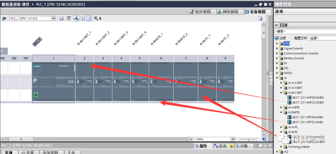

a.PLC和模块组态
按照实际的模拟量模块进行组态,并设置好对应的模拟量类型,如图所示:
模拟量输入信号还不会换算?一个万能的程序,全部轻松搞定!的图7

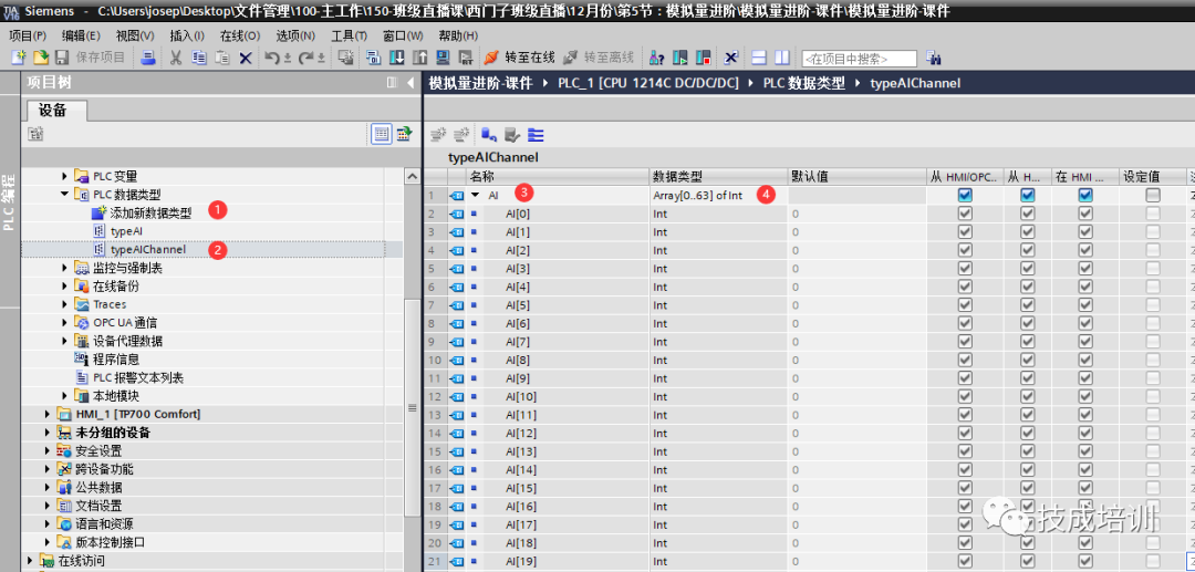

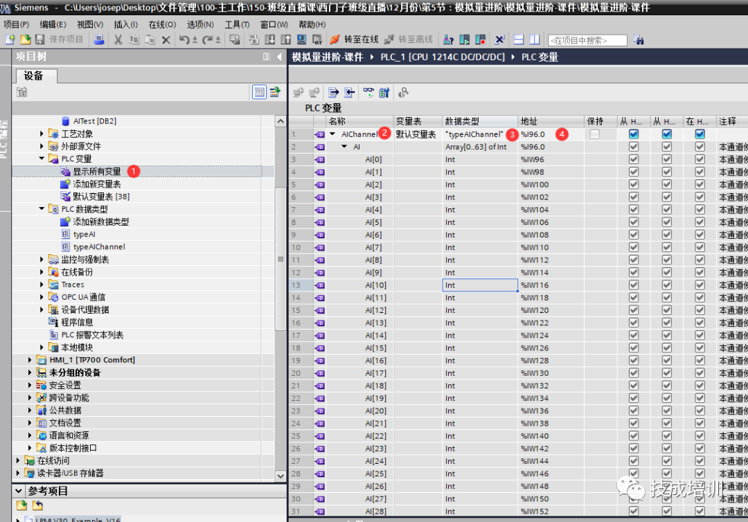

b.将模拟量地址映射到数组
添加一个PLC数据类型(UDT),并命名为“typeChannel”,如图所示:
模拟量输入信号还不会换算?一个万能的程序,全部轻松搞定!的图8
在PLC变量中,添加一个名称为 “AIChannel”,数据类型为“typeChannel”的数据,如图所示:
模拟量输入信号还不会换算?一个万能的程序,全部轻松搞定!的图9

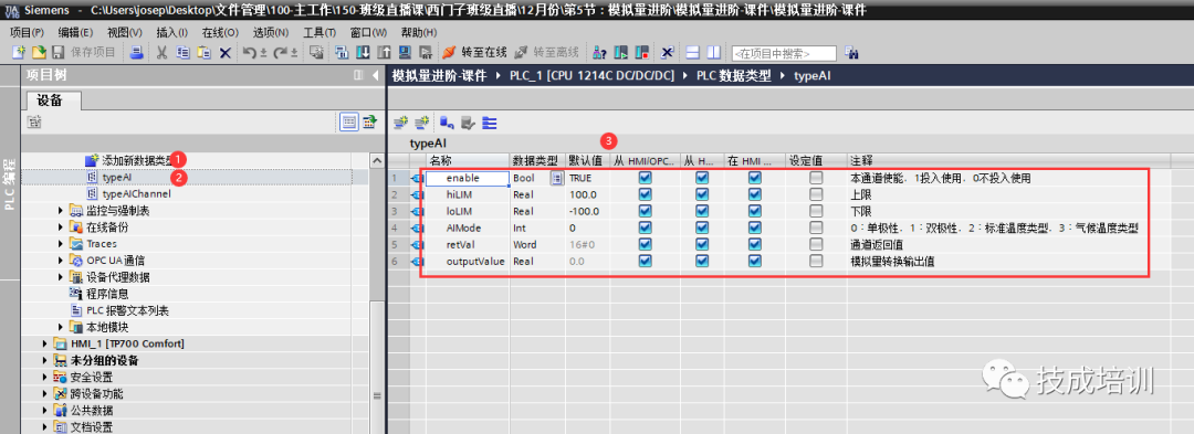

c.新建FB模板程序
添加一个名称为“typeAI”,并添加模拟量通道的元素,如图所示:
模拟量输入信号还不会换算?一个万能的程序,全部轻松搞定!的图10

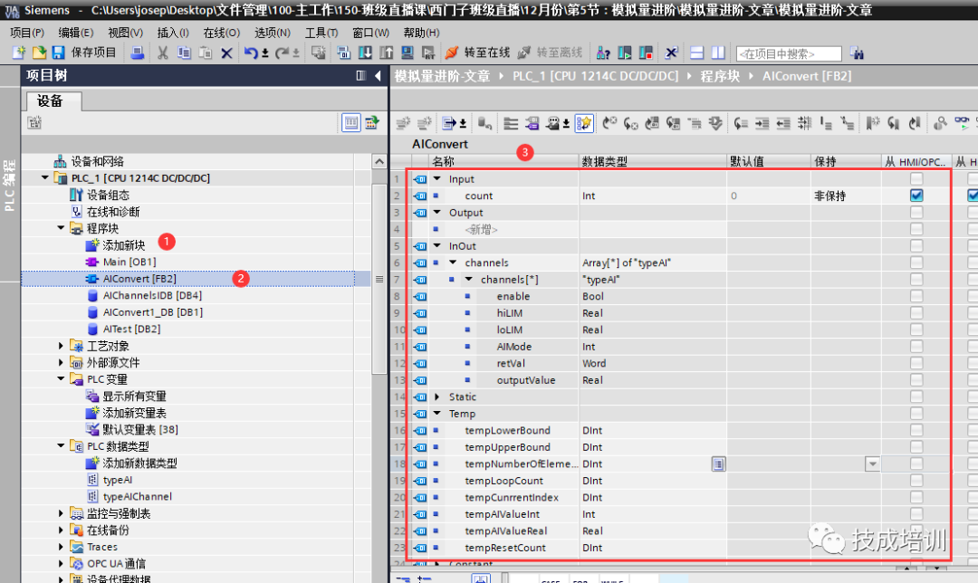

再添加一个名称为“AIConvert”的FB函数块,并在接口中添加参数,如图所示:
模拟量输入信号还不会换算?一个万能的程序,全部轻松搞定!的图11

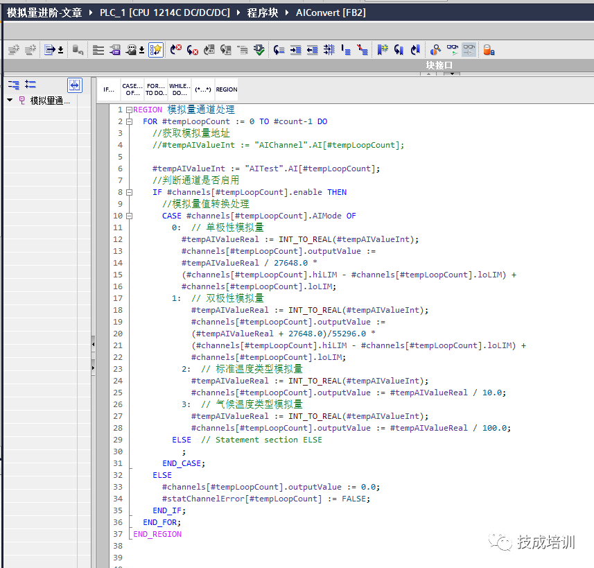

d.编写控制程序
使用一个FOR循环指令来进行初级处理,如果“enable”为TRUE,则启用该通道,并根据该通道的类型进行CASE判断,并处理程序,如图所示:
模拟量输入信号还不会换算?一个万能的程序,全部轻松搞定!的图12

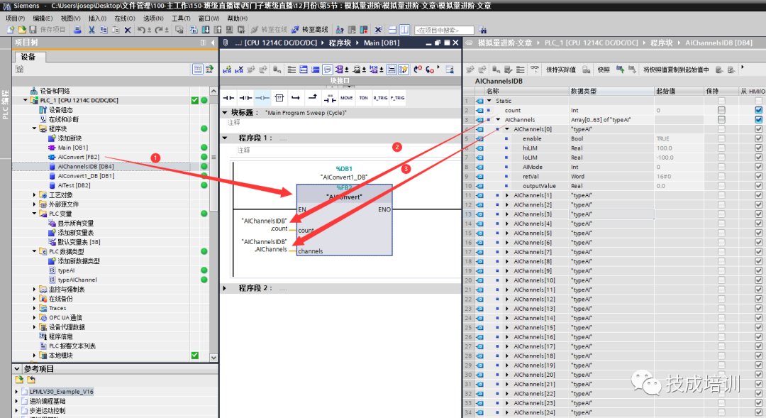

将该FB在OB1中进行调用,并新建全局变量,并关联形参,如图所示:
模拟量输入信号还不会换算?一个万能的程序,全部轻松搞定!的图13

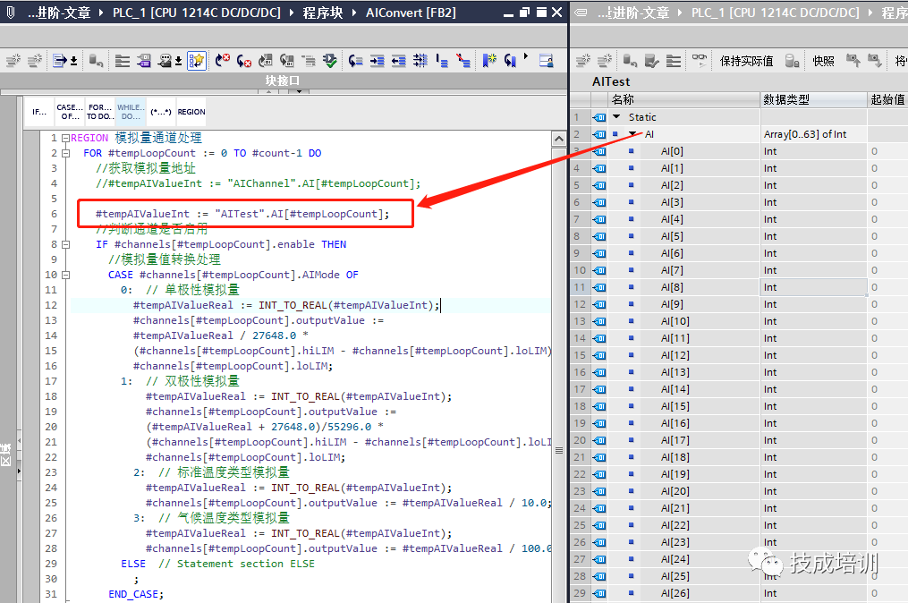

为了便于仿真测试,添加一个数组用于模拟AI信号值,如图所示:
模拟量输入信号还不会换算?一个万能的程序,全部轻松搞定!的图14
仿真在线监控,这里将前三个模拟量通道配置为单极性,物理值范围为0~100.0Mpa,当模拟量通道有信号输入时,得到的模拟量转化值如图所示:
模拟量输入信号还不会换算?一个万能的程序,全部轻松搞定!的图15
