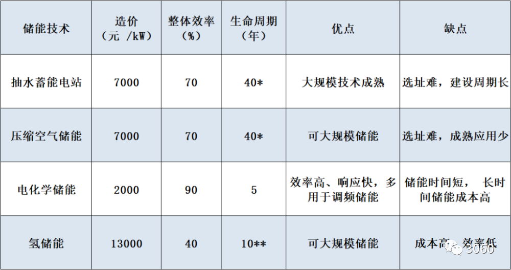

氢能作为一种清洁灵活的二次能源,在新能源为主体的新型电力系统中可作为电力介质的载体,实现氢-电灵活转化。(关注氢电邦微信公众号,申请加入微信群)氢能也是广义上的能量存储形式之一,如图 1 所示,在众多的储能技术中,氢储能可与新型电力系统高度耦合,克服新能源电力储存的难题,实现大规模、长周期、跨季节储能,支撑新能源成为新型电力系统的低碳能源[4]。

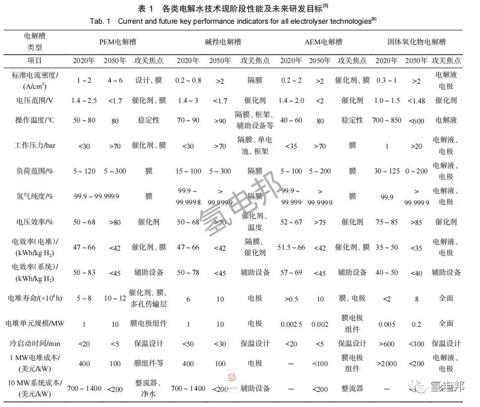

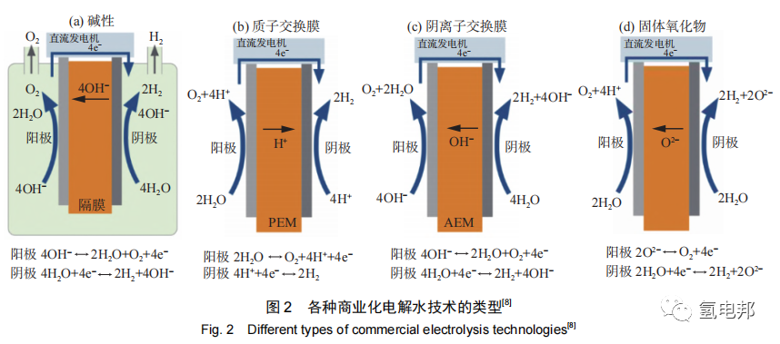

现阶段,由于电解水制氢的成本相对于化石燃料制氢仍然较高,直接推广使用绿氢仍缺乏经济性,因此氢能的推广是从减少灰氢过渡到以蓝氢为主,最终将广泛采用绿氢。除了政策与市场,绿氢的生产成本是其规模化的重大阻力。绿氢成本的两大组成部分包括可再生能源电价与电解水装置。新能源规模的扩大与发电技术进步会使可再生能源电价逐步降低。2021 年,全球光伏发电最低中标电价1.04 美分/kW(折合人民币约 0.066 元/kW,沙特),而我国光伏发电最低中标电价约 0.147 元/kW(四川甘孜)。但仅依靠降电价并不能使绿氢相比于蓝氢更具备经济优势,还需要提高电解水技术成熟度及降低其电解槽的生产成本。目前,全球有四种主流的电解水技术,包括碱性(Alkaline)电解水技术、质子交换膜(Proton Exchange Membrane, PEM)电解水技术、阴离子交换膜(Anion Exchange Membrane,AEM)电解水技术和固体氧化物(Solid Oxide)电解水技术,如图 2 所示,其中碱性和 PEM 的商业化成熟度较高,尽管 AEM 和固体氧化物拥有巨大的发展前景,但是其仍处于实验室阶段,仅有少量企业和原型机制造商在推动其生产制造及商业化[8]。
氢能与储能耦合发展的机遇与挑战的图2
根据对全球电解水技术研究机构的发展情况进行总结 ,四大类电解水技术现阶段的研究成果(以 2020 年为例)和未来的发展目标(以 2050 年为例)具有比较明确的指标和攻关方向,如表 1 所示

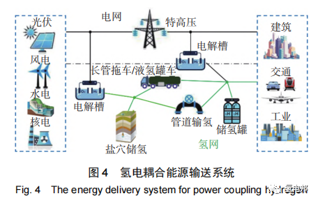

随着氢能在终端能源消费体系中的占比逐渐升高,氢能作为电力储能介质,将发挥连接可再生能源与电力的纽带作用,成为新型电力系统的有机组成部分,如图 4 所示。与此同时,电力网络和氢能供应链基础设施的协同优化,不仅有利于降低基础设施建设成本,还可以实现电网碳减排、增强氢电耦合体系的时间和空间灵活性[12]

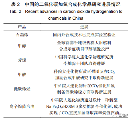

无机化工中,绿氢应用主要是合成氨;有机化工中,绿氢应用除了石油炼化、合成甲醇,还应用于与CO2 合成高端化学品,如表 2 所示。

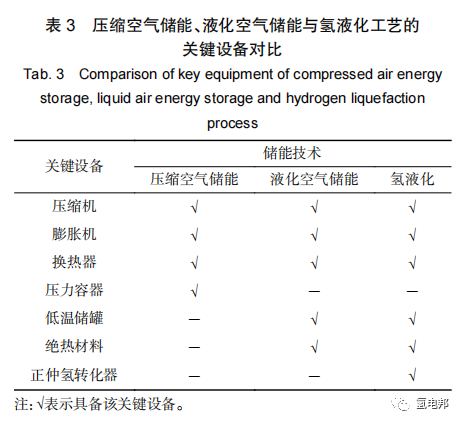

抽水蓄能、压缩空气储能(包括液化空气储能)以及氢储能是具备大规模储能能力的储能技术。抽水蓄能电站受到地理条件的限制较为苛刻,并且我国可再生能源资源集中的地区往往其水资源也比较有限,无法满足抽水蓄能电站的建设需求,因此,我国抽水蓄能的发展潜力将不断减小。压缩空气储能与氢储能的储能容量大、寿命长,随着其技术的进步和完善,具有强大的发展潜力[15-16]。现阶段,压缩空气储能的技术较为成熟,我国压缩空气储能的示范项目也正在不断布局。氢储能,尤其氢液化工艺与压缩空气储能(包括液化空气储能)工艺具有较好的耦合性,耦合工艺可以进行能量的梯次利用以提高联合工艺的整体能效,如图 5 所示。此外,这两类储能技术具有相同的关键设备,如压缩机、膨胀机、换热器等,如表 3 所示。因此可以进行协同研发攻关,形成互相促进的产业格局

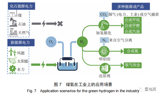

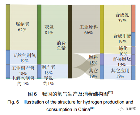

氢气在工业上的应用早已非常广泛,如图 6 所示。化石燃料制氢是氢气资源的主要来源,包括煤制氢、天然气制氢等,绿氢的比例极低,不足 1%。氢气作为工业原料用于合成氨、合成甲醇、石油炼化等,其作为燃料直接燃烧用于工业供热的比例也近15%[20]。因此,在工业中绿氢取代灰氢或者蓝氢也具有相当大的规模和潜力,如图 7 所示。常规的电力来源于化石能源,但是会带来严重的碳排放及环境污染,在碳中和的发展原则下,尤其国家鼓励新能源电力“能建尽建、能发尽发”,新能源电力的比重将不断增大,其也将以绿氢作为载体应用于工业领域。
