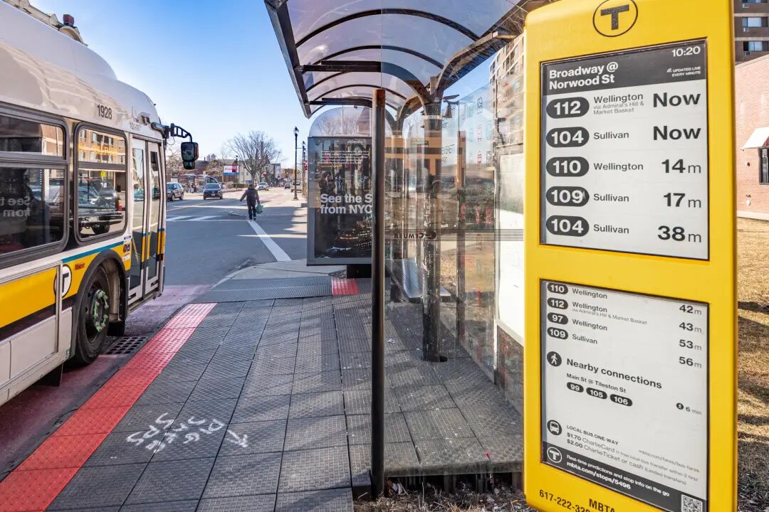

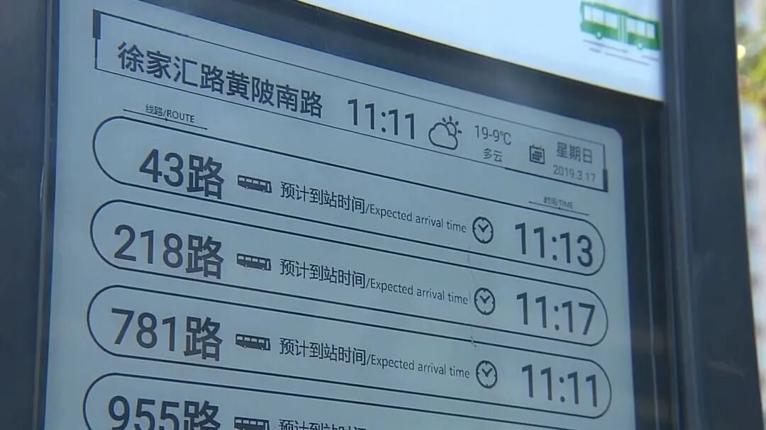

2018年5月,上海的徐家汇路第一座太阳能供电的31.2英寸电子纸公交站牌交付,解决无电车站的智慧信息化,标志着电子纸正式进入电子公交站牌领域;2019年1月,1500套电子纸公交站牌站杆交付,电子纸公交站牌站杆全部采用太阳能供电,积极响应国家“绿色环保、节能减排”的口号,完全实现了运营零碳排放。
根据ePaper Insight统计数据显示,截止2021年底,上海已经安装超过6,000套31.2寸电子纸公交站牌及13.3寸电子纸站牌与站杆,基本实现了浦西无电车站的全覆盖,也使上海成为了全球首个电子纸公交站牌站杆批量建设城市,占有该领域最大市场份额,开启了电子纸批量户外应用的先河。
上海作为全国公交的样板,电子纸公交站牌的案例具备行业普适性,显示出电子纸站牌在电子站牌中必然占有一席之地的确定性。目前,电子纸公交站牌已经覆盖到广州、深圳、天津、杭州、海南、郑州、南昌、苏州、嘉兴、绍兴、连云港等多地。

由31.2英寸的黑白电子纸显示模组构成的电子公交站牌结通过4G LTE Cat1连接云端公交数据服务器,获取公交实时到站信息数据,如:1路公交车到站时间及车上拥挤状况等信息,显示在31.2英寸的电子纸公交站牌上,在户外阳光下,屏幕信息清晰可见。因此,电子纸公交站牌利用太阳能配上蓄电池,白天采集太阳光充电,晚上蓄电池供电,连续一周阴天也能够维持报站系统正常运行。

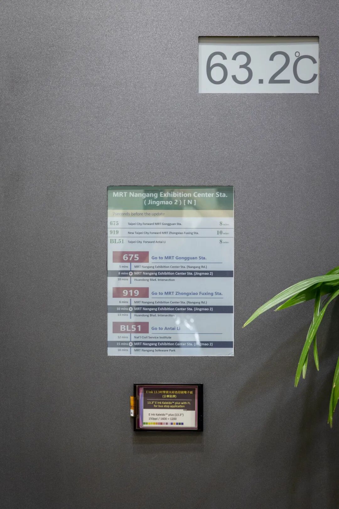

上海电子纸公交站牌项目的成功必然会逐步带动全国其他城市的智慧城市之路的探索,当中智能公交在智慧城市的大场景下会有众多发展空间。目前电子纸公交站牌普遍是采用2片13.3英寸的黑白电子纸显示模组拼接在一起,结合太阳能充电双电池供电系统与后台大数据所组成,而随着电子纸龙头厂商E Ink元太科技所研发的Kaleido™ 彩色电子纸技术平台将延伸至户外广告牌、户外信息与指示牌等应用,电子纸公交站牌市场也会逐步走向全彩化,原先黑白的电子纸屏幕显示站点与公交信息,加入的彩色电子纸屏幕可显示天气、广告等资讯,电子纸站牌市场将会实现不断增长。
