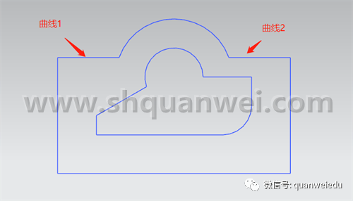

首先,UG草图绘制有什么思路呢?当我们看到一副草图时,我们该如何处理它呢?我们以几副草图为例进行分析。
深度讲解:UG NX中草图的绘制思路与技巧的图5

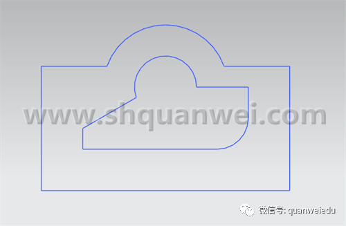

这是一种比较常见的,同时也很简单的草图,在面对这样的草图时,我们首先应该用轮廓曲线将其“大致轮廓”进行描绘,然后再用约束命令即可。其中需要注意的是,在使用约束命令时,我们建议优先使用几何约束,就如下图的曲线1和2,我们可以先用几何约束将其“共线”然后标注一个统一的高度即可,而没有必要标注两个高度。一般在实际绘制中,这种类似草图还有有很多的,只需要我们注意细节即可,当然也有一些绘制技巧,就好比上图,一般我们在绘制时,是不会告诉我们曲线1、2是共线的,但就是有些人会去“较真”说应该给,其实这些默认的东西大家在阅读草图时就应该能够想到。
